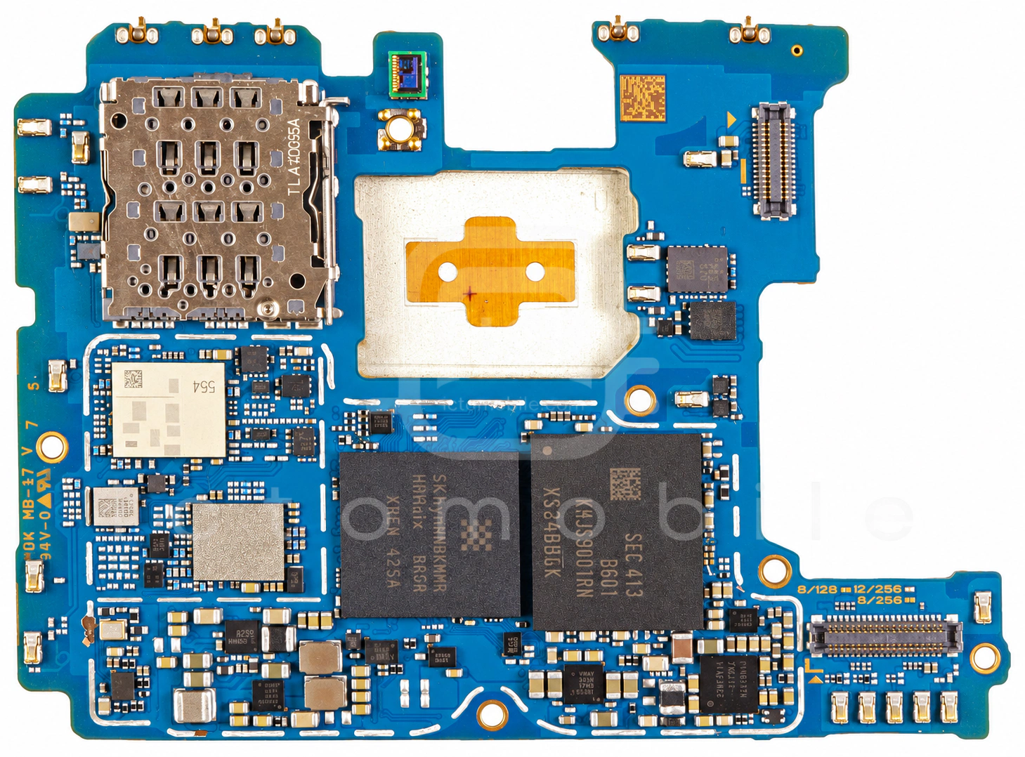

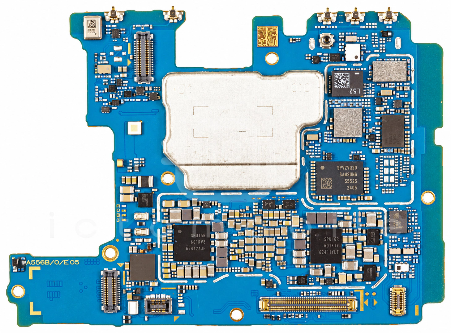

برد سامسونگ A55 (SM-A556B)
SM-A556B
۴۱ موقعیت از ۴۱ موقعیت
۱BGA9H1MN9آمپلی فایر کم نویز (LNA)Infineon←
۲S3K250AFDV-MF35میکروکنترلرSamsung semiconductor←
۳NVT4858UKمبدل سطح ولتاژ (Level Shifter/Level Translator)NXP Semiconductors←
۴QM81050تغذیه بخش RFQORVO←
۵AP7341D-18FS4-7R-71رگولاتور ولتاژ LDODIODES←
۶SFML6Z0K001سوئیچ آنتن DiversityWISOL←
۷DG2730DNسوئیچ آنالوگ DPDTVishay Siliconix←
۸ZM918درایور ویبراتورنامعلوم←
۹S5N6566X01-6031بلوتوث، وای فای (wifi) و رادیو FMSamsung semiconductor←
۱۰QM81050تغذیه بخش RFQORVO←
۱۱S2MPU16X01-6130تغذیه (PMU)Samsung semiconductor←
۱۲KMJS9001RM-BG01حافظه uMCP (هارد)Samsung semiconductor←
۱۳S5M5910X01-6030بافر کلاکSamsung semiconductor←
۱۴HFQFELEFC-643آمپلی فایر کم نویز (LNA)Murata←
۱۵AP7341D-33FS4-7رگولاتور ولتاژ LDODIODES←
۱۶S2MF301A01-6030تغذیه (PMU)Samsung semiconductor←
۱۷S2MPU15X01-6230تغذیه (PMU)Samsung semiconductor←
۱۸DG2730DNسوئیچ آنالوگ DPDTVishay Siliconix←
۱۹SN012578YCGRآمپلی فایر صوتTexas Instruments←
۲۰S5525فرستنده و گیرنده رادیویی (RF Transceiver)Samsung semiconductor←
۲۱L52سوئیچ آنتن Diversityنامعلوم←
۲۲ET9555Mمحافظ اضافه ولتاژWuxi Etek Microelectronics Co←
۲۳554ماژول FEM باندهای 4G و 5G (سوئیچ آنتن + پاور آمپلی فایر)نامعلوم←
۲۴PTN3222G8UKدرایور USBNXP Semiconductors←
۲۵AP7341D-18FS4-7R-71رگولاتور ولتاژ LDODIODES←
۲۶SFML6K0V001سوئیچ آنتن DiversityWISOL←
۲۷QPM6810Aماژول FEM باندهای 4G و 5G (سوئیچ آنتن + پاور آمپلی فایر)QUALCOMM Incorporated←
۲۸MXDLN16Uآمپلی فایر GPSMAXSCEND←
۲۹LSM6DSVQTRسنسور شتاب و ژیروسکوپ (Accelerometer and Gyroscope)STMicroelectronics←
۳۰AP7341D-30FS4-7R-71رگولاتور ولتاژ LDODIODES←
۳۱ET51618YBرگولاتور ولتاژ LDOWuxi Etek Microelectronics Co←
۳۲SM5461شارژSilicon Mitus←
۳۳AP7341D-18FS4-7R-71رگولاتور ولتاژ LDODIODES←
۳۴SM3010تغذیه صفحه نمایشSilicon Mitus←
۳۵SN012578YCGRآمپلی فایر صوتTexas Instruments←
۳۶ET53128YBرگولاتور ولتاژ LDOWuxi Etek Microelectronics Co←
۳۷QPA6590پاور آمپلی فایر 4G و 5GQUALCOMM Incorporated←
۳۸S3NSEN6XS4-UT30NFCSamsung semiconductor←
۳۹12CULآمپلی فایر کم نویز (LNA)نامعلوم←
۴۰Exynos 1480 5G S5E8845CPU بخش Application و BasebandSamsung semiconductor←
۴۱DIO8018WL20تغذیه دوربینDIOO Microcircuits←
