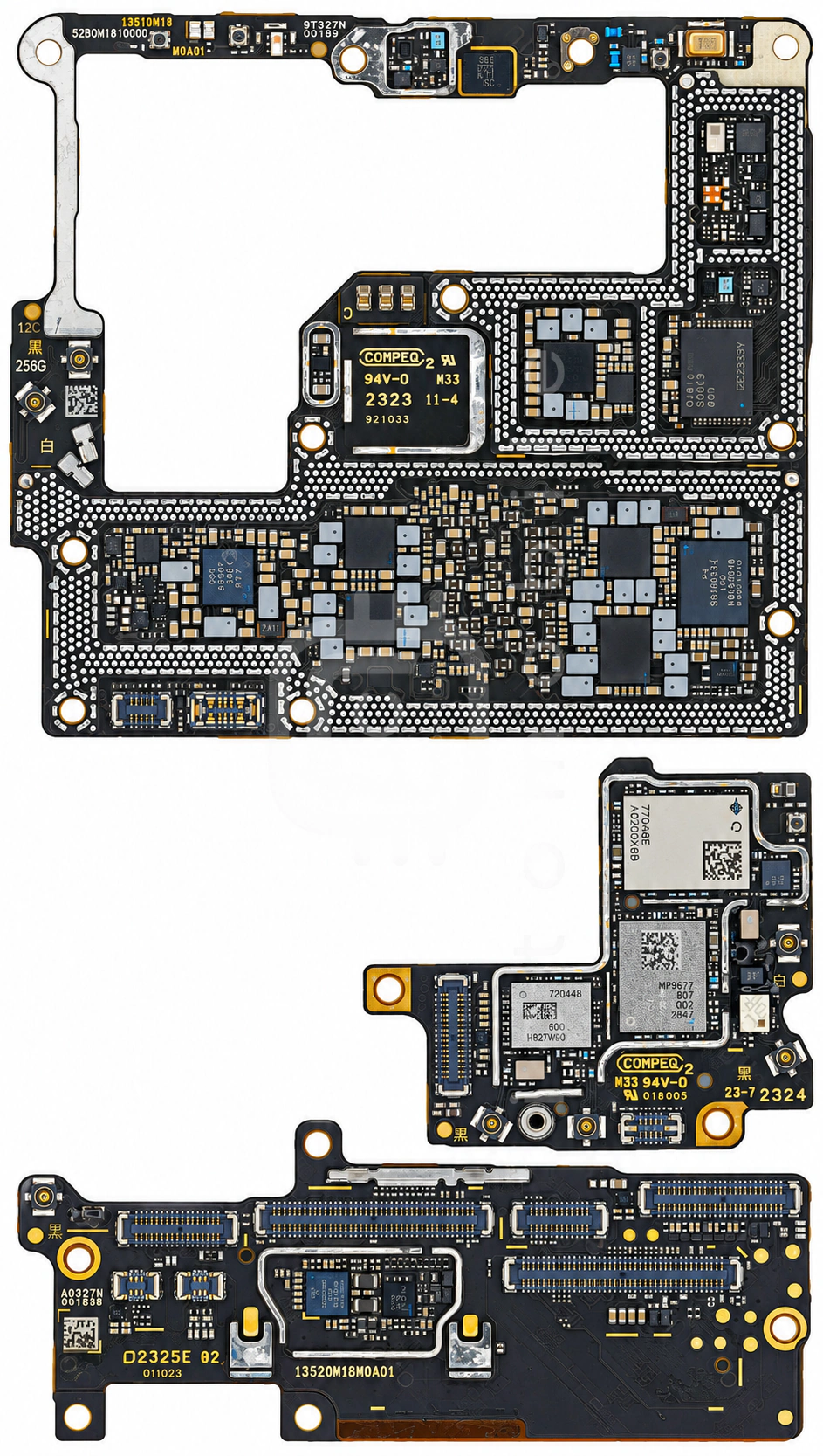

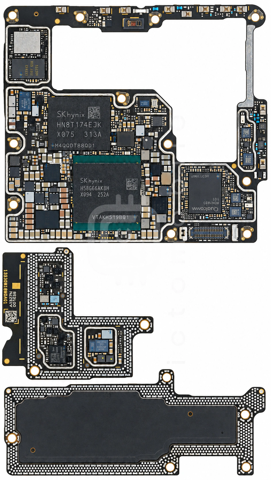

برد شیائومی Mi Mix Fold 3 (13510M18M0A01)
13510M18M0A01
۶۰ موقعیت از ۶۰ موقعیت
۱KTS1688محافظ اضافه ولتاژKinetic Technologies←
۲KTC2110ECAA-TRکانورتر ولتاژ (DC/DC Voltage Converter)Kinetic Technologies←
۳SN110TUK1NFCNXP Semiconductors←
۴QET7100ردیاب پوش توان (EPT)QUALCOMM Incorporated←
۵PMCXB900UEترانزیستور MosfetNexperia←
۶SGM2051-ADJرگولاتور ولتاژ LDOSG Micro←
۷QPM6579آمپلی فایر کم نویز (LNA)QUALCOMM Incorporated←
۸QXM1083ماژول FEM وای فای (پاور آمپلی فایر و سوئیچ آنتن)QUALCOMM Incorporated←
۹QM11122Aسوئیچ آنالوگ DPDTQUALCOMM Incorporated←
۱۰PM8550تغذیه (PMU)QUALCOMM Incorporated←
۱۱PM8550BHشارژ، اندازه گیر سطح باتری (Fuel Gauge)QUALCOMM Incorporated←
۱۲QPM6577آمپلی فایر کم نویز (LNA)QUALCOMM Incorporated←
۱۳QDM4303سوئیچ آنتن DiversityQUALCOMM Incorporated←
۱۴WCN7851بلوتوث و وای فای (BT & WIFI)QUALCOMM Incorporated←
۱۵WL2866Dتغذیه دوربینOmniVision←
۱۶QXM1086ماژول FEM وای فای (پاور آمپلی فایر و سوئیچ آنتن)QUALCOMM Incorporated←
۱۷QM77048Eماژول FEM باندهای 3G و 4G و 5G (سوئیچ آنتن + پاور آمپلی فایر)QORVO←
۱۸PM8550VSتغذیه (PMU)QUALCOMM Incorporated←
۱۹WL2863D28-4-TRرگولاتور ولتاژ LDOWILLSEMI←
۲۰SX9373سنسور GRIP/SARSEMTECH←
۲۱QAT3518تیونر آنتن RFQUALCOMM Incorporated←
۲۲PMR735Dتغذیه بخش RFQUALCOMM Incorporated←
۲۳PMK8550بافر کلاکQUALCOMM Incorporated←
۲۴PM8550VSتغذیه (PMU)QUALCOMM Incorporated←
۲۵QXM1086ماژول FEM وای فای (پاور آمپلی فایر و سوئیچ آنتن)QUALCOMM Incorporated←
۲۶PM8550VEتغذیه (PMU)QUALCOMM Incorporated←
۲۷LN3420ADT2AGترانزیستور MosfetLRC←
۲۸NU1652WYYBشارژ بی سیمNuVolta Technologies←
۲۹PM8010تغذیه دوربینQUALCOMM Incorporated←
۳۰LN3420ADT2AGترانزیستور MosfetLRC←
۳۱DIO4480درایور USB Type-CDIOO Microcircuits←
۳۲LSM6DSOسنسور شتاب و ژیروسکوپ (Accelerometer and Gyroscope)STMicroelectronics←
۳۳ET9918Bمحافظ اضافه ولتاژWuxi Etek Microelectronics Co←
۳۴ES30P4N3HXدیود محافظ ولتاژ TVSWuxi Etek Microelectronics Co←
۳۵PM8550VSتغذیه (PMU)QUALCOMM Incorporated←
۳۶QM11133سوئیچ SP3TQORVO←
۳۷VC7643-63Hپاور آمپلی فایر 3G و 4G و 5GVANCHIP←
۳۸ET9552محافظ اضافه ولتاژWuxi Etek Microelectronics Co←
۳۹SGM2038-1.05رگولاتور ولتاژ LDOSG Micro←
۴۰SC8581CFFRشارژXiaomi←
۴۱PMCXB900UEترانزیستور MosfetNexperia←
۴۲LN3420ADT2AGترانزیستور MosfetLRC←
۴۳PM8010تغذیه دوربینQUALCOMM Incorporated←
۴۴QAT5569تیونر آنتن RFQUALCOMM Incorporated←
۴۵LN3420ADT2AGترانزیستور MosfetLRC←
۴۶WCD9380Codec صوتQUALCOMM Incorporated←
۴۷QXM1083ماژول FEM وای فای (پاور آمپلی فایر و سوئیچ آنتن)QUALCOMM Incorporated←
۴۸QET7100ردیاب پوش توان (EPT)QUALCOMM Incorporated←
۴۹SM3011تغذیه صفحه نمایشSilicon Mitus←
۵۰SDR735فرستنده و گیرنده رادیویی (RF Transceiver) و GPSQUALCOMM Incorporated←
۵۱QAT3518تیونر آنتن RFQUALCOMM Incorporated←
۵۲QM11133سوئیچ SP3TQORVO←
۵۳QM77042ماژول FEM (سوئیچ آنتن کلی + پاور آمپلی فایر GSM)QORVO←
۵۴H58GG6AK8HX094حافظه RAMSkhynix←
۵۵WL2863D28-4-TRرگولاتور ولتاژ LDOWILLSEMI←
۵۶WL2836D18-4رگولاتور ولتاژ LDOWILLSEMI←
۵۷WL2863D28-4-TRرگولاتور ولتاژ LDOWILLSEMI←
۵۸SM3010Aتغذیه صفحه نمایشSilicon Mitus←
۵۹HN8T174EJKX075حافظه UFS (هارد)Skhynix←
۶۰PM8550VSتغذیه (PMU)QUALCOMM Incorporated←
