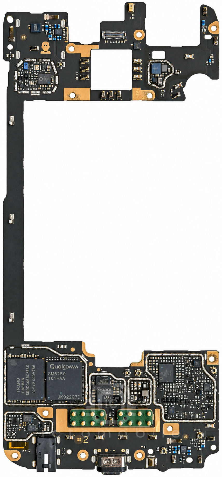

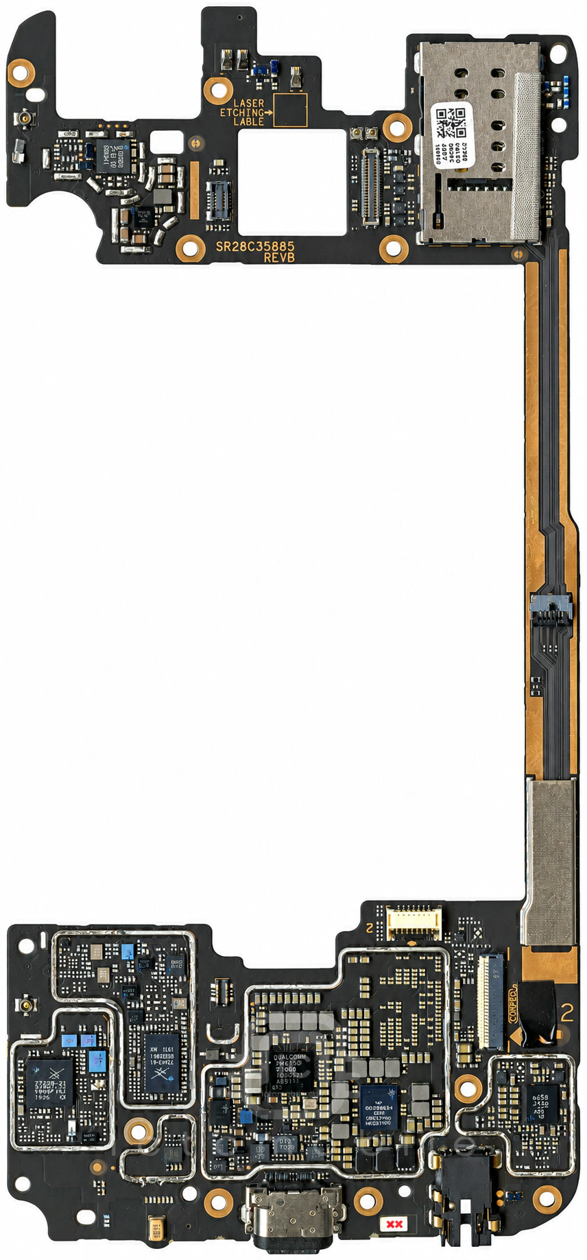

Motorola Moto Z4 (SR28C35885)
SR28C35885
۴۰ موقعیت از ۴۰ موقعیت
۱AW8690درایور ویبراتورAwinic←
۲PCAL6416AERIO ExpanderNXP Semiconductors←
۳TPS612564Cکانورتر ولتاژ (DC/DC Voltage Converter)Texas Instruments←
۴LSM6DS3سنسور شتاب و ژیروسکوپ (Accelerometer and Gyroscope)STMicroelectronics←
۵QAT3550تیونر آنتن RFQUALCOMM Incorporated←
۶WCN3980بلوتوث، وای فای (wifi) و رادیو FMQUALCOMM Incorporated←
۷SDDDC4CR-128Gحافظه uMCP (هارد)SanDisk←
۸Snapdragon 675 SM6150CPU بخش Application و BasebandQUALCOMM Incorporated←
۹HD3SS460IRNHRدرایور USB Type-CTexas Instruments←
۱۰XMCS2000Codec صوتCirrus Logic←
۱۱MAX3108EWAUARTMaxim←
۱۲WL2820D18-4رگولاتور ولتاژ LDOWILLSEMI←
۱۳W25Q40EWUXIEحافظه فلش سریال (Serial Flash)winbond←
۱۴FPF2595UCXمحافظ اضافه ولتاژON Semiconductor←
۱۵FSA2466سوئیچ آنالوگ DPDTFairchild Semiconductor←
۱۶QET4101EPT (Envelope Power Tracker)QUALCOMM Incorporated←
۱۷SDR660فرستنده و گیرنده رادیویی (RF Transceiver)QUALCOMM Incorporated←
۱۸MXD8641Hسوئیچ SP4TMAXSCEND←
۱۹PN553A1EV-C102YNFCNXP Semiconductors←
۲۰CS35L41Bآمپلی فایر صوتCirrus Logic←
۲۱LDLN025PU28Rرگولاتور ولتاژ LDOSTMicroelectronics←
۲۲WL2820D28-4رگولاتور ولتاژ LDOWILLSEMI←
۲۳WL2831D105-4رگولاتور ولتاژ LDOWILLSEMI←
۲۴LDLN025PU28Rرگولاتور ولتاژ LDOSTMicroelectronics←
۲۵CS47L35Codec صوتCirrus Logic←
۲۶PM6150Aتغذیه (PMU)QUALCOMM Incorporated←
۲۷PM6150تغذیه (PMU)QUALCOMM Incorporated←
۲۸SLG4V4784VTRگیت لاجیک قابل پیکربندیRenesas Technology Corp←
۲۹FUSB340درایور USBON Semiconductor←
۳۰NX30P0121محافظ اضافه ولتاژNXP Semiconductors←
۳۱CSD75207W15ترانزیستور MosfetTexas Instruments←
۳۲PTVS18VU1UPAدیود محافظ ولتاژ TVSNexperia←
۳۳TS3USB3000درایور USBTexas Instruments←
۳۴TS3USB30APT (Average Power Tracking)Texas Instruments←
۳۵USB3813-1080XY-TRدرایور USBMicrochip←
۳۶FAN53611AUC115Xکانورتر ولتاژ (DC/DC Voltage Converter)ON Semiconductor←
۳۷SKY77643-61پاور آمپلی فایر 3G و 4GSkyworks Solutions Inc←
۳۸SKY77928-21ماژول FEM (سوئیچ آنتن کلی + پاور آمپلی فایر GSM)Skyworks Solutions Inc←
۳۹MXD8666HFسوئیچ آنتن DiversityMAXSCEND←
۴۰SX9331IULTRTسنسور GRIP/SARSEMTECH←
