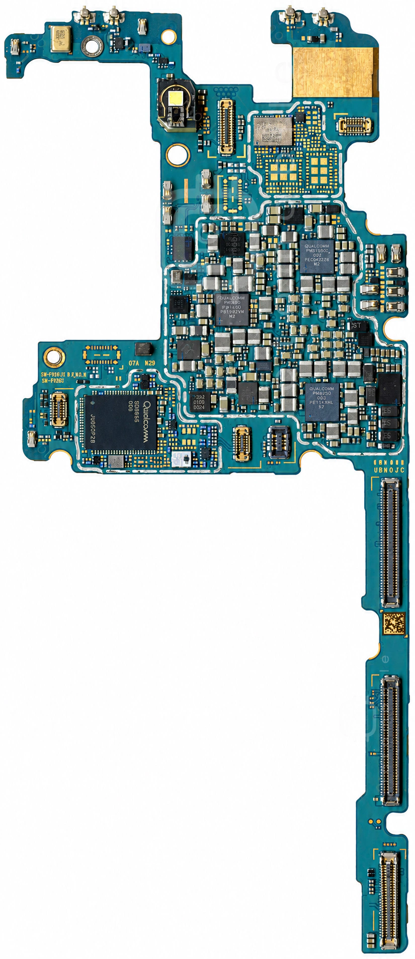

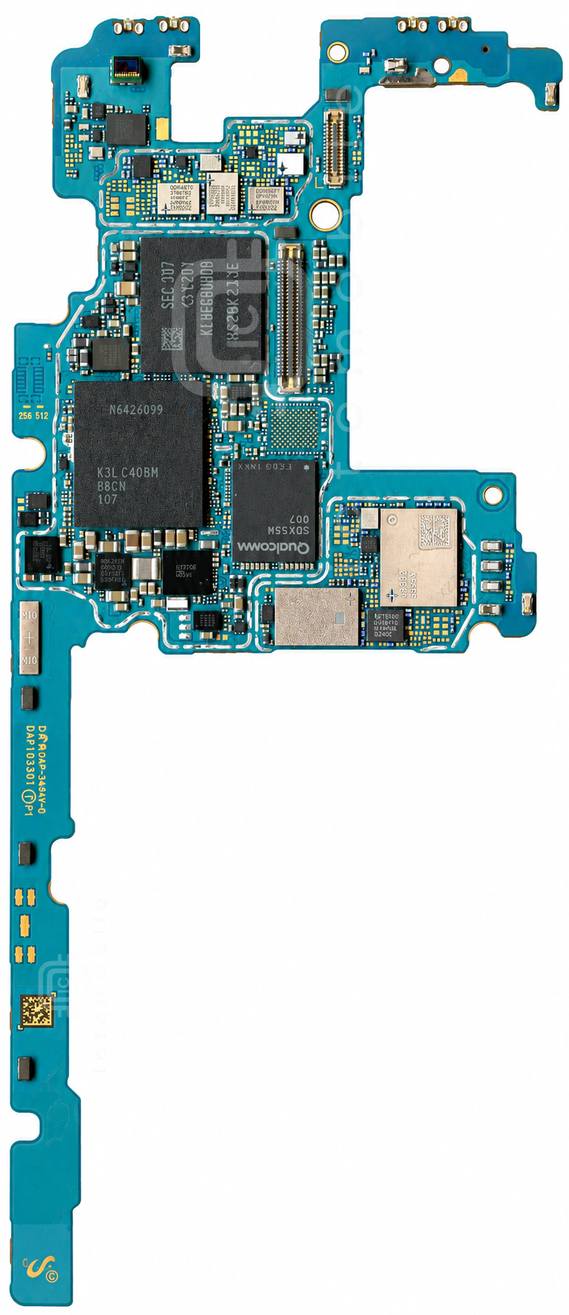

برد سامسونگ Z Fold2 5G (SM-F916U)
SM-F916U
۴۳ موقعیت از ۴۳ موقعیت
۱SN110UV2NFC + eSIMNXP Semiconductors←
۲PM8150Cتغذیه بخش ApplicationQUALCOMM Incorporated←
۳MXD8643RMسوئیچ SP4TMAXSCEND←
۴PCA9468B3شارژNXP Semiconductors←
۵QAT5515تیونر آنتن RFQUALCOMM Incorporated←
۶S2MPB03X01‐6030تغذیه دوربینSamsung semiconductor←
۷SR100TUK-B22BAUltra Wideband (UWB)NXP Semiconductors←
۸AH1897T-FAN-7سنسور مغناطیسی اثر هال (Hall Effect)DIODES←
۹AP7340D-18FS4-7رگولاتور ولتاژ LDODIODES←
۱۰FPF3188AUCXمحافظ اضافه ولتاژON Semiconductor←
۱۱QAT5515تیونر آنتن RFQUALCOMM Incorporated←
۱۲QDM4820آمپلی فایر کم نویز (LNA)QUALCOMM Incorporated←
۱۳QDM5873آمپلی فایر کم نویز (LNA)QUALCOMM Incorporated←
۱۴GPS1502Lآمپلی فایر GPSInfineon←
۱۵AK09970Dسنسور مغناطیسی قطب نما (Compass)AKM←
۱۶QDM4870ماژول FEM باندهای 3G و 4G و 5G (سوئیچ آنتن + پاور آمپلی فایر)QUALCOMM Incorporated←
۱۷LSM6DSOسنسور شتاب و ژیروسکوپ (Accelerometer and Gyroscope)STMicroelectronics←
۱۸S2MPB02تغذیه (PMU)Samsung semiconductor←
۱۹QET5100ردیاب پوش توان (EPT)QUALCOMM Incorporated←
۲۰QM78092ماژول FEM باندهای 3G و 4G و 5G (سوئیچ آنتن + پاور آمپلی فایر)QORVO←
۲۱MXD8646Sسوئیچ آنالوگ DPDTMAXSCEND←
۲۲QET5100ردیاب پوش توان (EPT)QUALCOMM Incorporated←
۲۳SKY58210-11ماژول FEM باندهای 3G و 4G و 5G (سوئیچ آنتن + پاور آمپلی فایر)Skyworks Solutions Inc←
۲۴PMK8002بافر کلاکQUALCOMM Incorporated←
۲۵DG2730DNسوئیچ آنالوگ DPDTVishay Siliconix←
۲۶QPM5677پاور آمپلی فایر 5GQUALCOMM Incorporated←
۲۷SDR865فرستنده و گیرنده رادیویی (RF Transceiver)QUALCOMM Incorporated←
۲۸S2ASL01محافظ اضافه ولتاژSamsung semiconductor←
۲۹P9320Sشارژ بی سیمIDT - Integrated Device Technology←
۳۰MXD8621سوئیچ آنتنMAXSCEND←
۳۱K3LK4K40BM-BGCNحافظه RAMSamsung semiconductor←
۳۲SKY77365-11پاور آمپلی فایر GSMSkyworks Solutions Inc←
۳۳SDX55MCPU بخش BasebandQUALCOMM Incorporated←
۳۴PCAL6524IO ExpanderNXP Semiconductors←
۳۵KLUEG8UHDB-C2D1حافظه UFS (هارد)Samsung semiconductor←
۳۶QET6100ردیاب پوش توان (EPT)QUALCOMM Incorporated←
۳۷PM8250تغذیه (PMU)QUALCOMM Incorporated←
۳۸PM3003Aکانورتر ولتاژ (DC/DC Voltage Converter)QUALCOMM Incorporated←
۳۹MAX77705Cدرایور USB، شارژ، درایور LED فلاش دوربین و درایور ویبراتورMaxim←
۴۰S2MIS01سوئیچ آنالوگSamsung semiconductor←
۴۱BGU8019Wآمپلی فایر GPSNXP Semiconductors←
۴۲STM32G071E8YمیکروکنترلرSTMicroelectronics←
۴۳PMX55تغذیه بخش BasebandQUALCOMM Incorporated←
