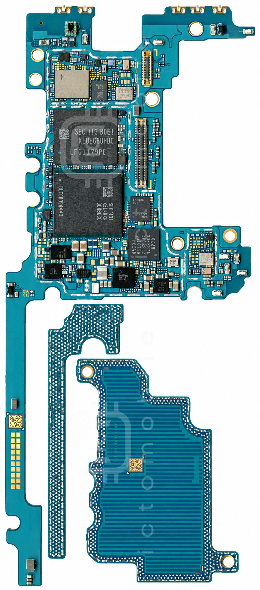

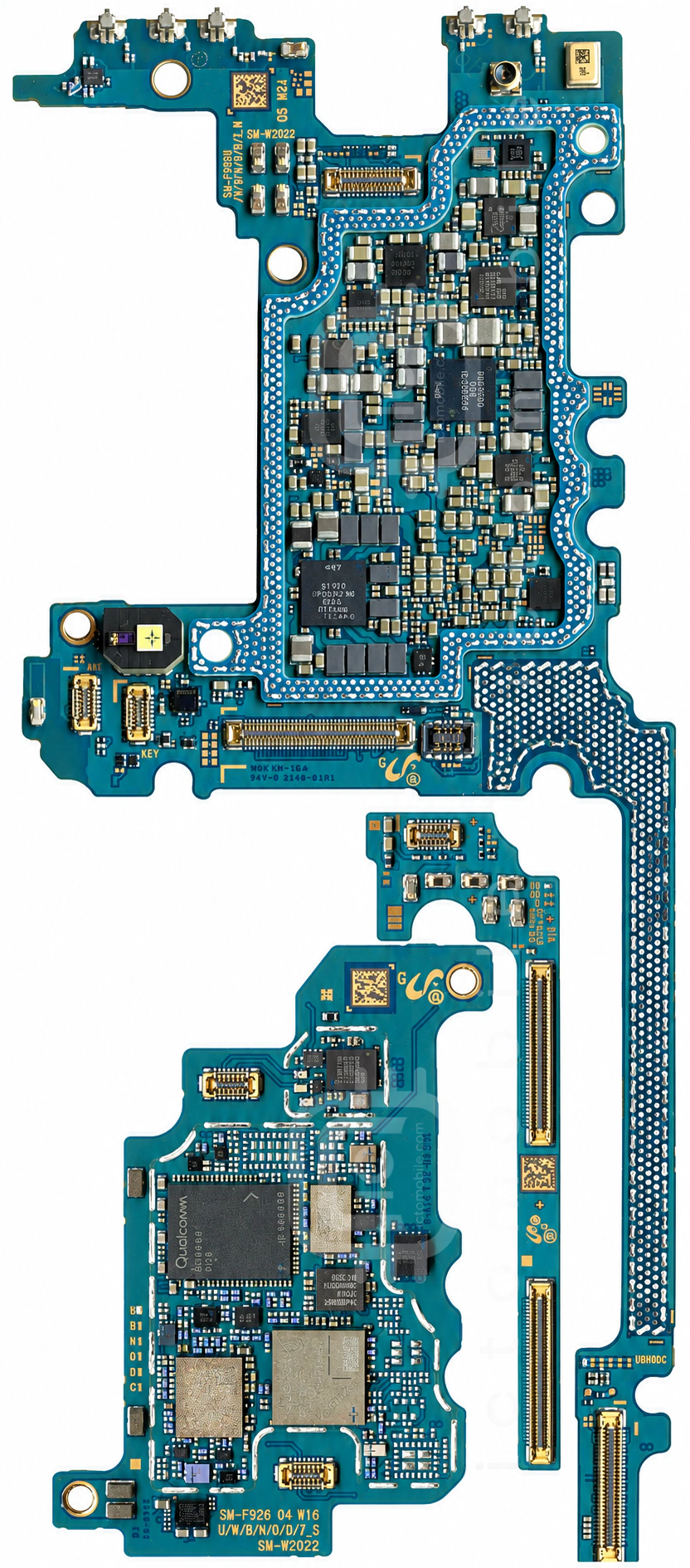

برد سامسونگ Z Fold3 5G (SM-F926B)
SM-F926B
۴۰ موقعیت از ۴۰ موقعیت
۱PMR735Bتغذیه بخش RFQUALCOMM Incorporated←
۲QET5100ردیاب پوش توان (EPT)QUALCOMM Incorporated←
۳1J1ماژول FEM باندهای 5G (سوئیچ آنتن + پاور آمپلی فایر)Murata←
۴SLG4T43110Vسوئیچ بار (Load Switch)Renesas Technology Corp←
۵PI3WVR648سوئیچ آنالوگDIODES←
۶QET6105APT (Average Power Tracking)QUALCOMM Incorporated←
۷S2MPB02تغذیه (PMU)Samsung semiconductor←
۸PM8350Cتغذیه (PMU)QUALCOMM Incorporated←
۹LPS22HHسنسور فشار جو (Barometer)STMicroelectronics←
۱۰PMK8350بافر کلاکQUALCOMM Incorporated←
۱۱SN110UV4NFC + eSIMNXP Semiconductors←
۱۲SMR526فرستنده و گیرنده رادیویی (RF Transceiver)QUALCOMM Incorporated←
۱۳QPM6810ماژول FEM باندهای 2G و 3G و 4GQUALCOMM Incorporated←
۱۴PM8350تغذیه (PMU)QUALCOMM Incorporated←
۱۵PMR735Aتغذیه بخش RFQUALCOMM Incorporated←
۱۶TLV75511PDQNRرگولاتور ولتاژ LDOTexas Instruments←
۱۷LSM6DSOسنسور شتاب و ژیروسکوپ (Accelerometer and Gyroscope)STMicroelectronics←
۱۸AP7340D-18FS4-7رگولاتور ولتاژ LDODIODES←
۱۹STM32G051F8Y6TRمیکروکنترلرSTMicroelectronics←
۲۰SFML8A0K001سوئیچ آنتن DiversityWISOL←
۲۱S2MIW04X02شارژ بی سیمSamsung semiconductor←
۲۲DG2730DNسوئیچ آنالوگ DPDTVishay Siliconix←
۲۳QPM5875ماژول FEM (سوئیچ آنتن کلی + پاور آمپلی فایر GSM)QUALCOMM Incorporated←
۲۴WEZ01درایور S PenWACOM←
۲۵SM5451شارژSilicon Mitus←
۲۶SR100TUK-B22BAUltra Wideband (UWB)NXP Semiconductors←
۲۷S3K250AFDV-MF35میکروکنترلرSamsung semiconductor←
۲۸QM78105سوئیچ آنتن DiversityQUALCOMM Incorporated←
۲۹KTU1258EPAAمحافظ اضافه ولتاژKinetic Technologies←
۳۰MAX77705Cدرایور USB، شارژ، درایور LED فلاش دوربین و درایور ویبراتورMaxim←
۳۱QAT5515تیونر آنتن RFQUALCOMM Incorporated←
۳۲BGAU1A10آمپلی فایر کم نویز (LNA)Infineon←
۳۳K3LK4K40CM-BGCPحافظه RAMSamsung semiconductor←
۳۴SDR868فرستنده و گیرنده رادیویی (RF Transceiver)QUALCOMM Incorporated←
۳۵QET5100ردیاب پوش توان (EPT)QUALCOMM Incorporated←
۳۶QDM5872آمپلی فایر کم نویز (LNA)QUALCOMM Incorporated←
۳۷KLUEG8UHDC-B0E1حافظه UFS (هارد)Samsung semiconductor←
۳۸Snapdragon 888 5G SM8350CPU بخش Application و BasebandQUALCOMM Incorporated←
۳۹S2ASL01محافظ اضافه ولتاژSamsung semiconductor←
۴۰SKY77365-11پاور آمپلی فایر GSMSkyworks Solutions Inc←
