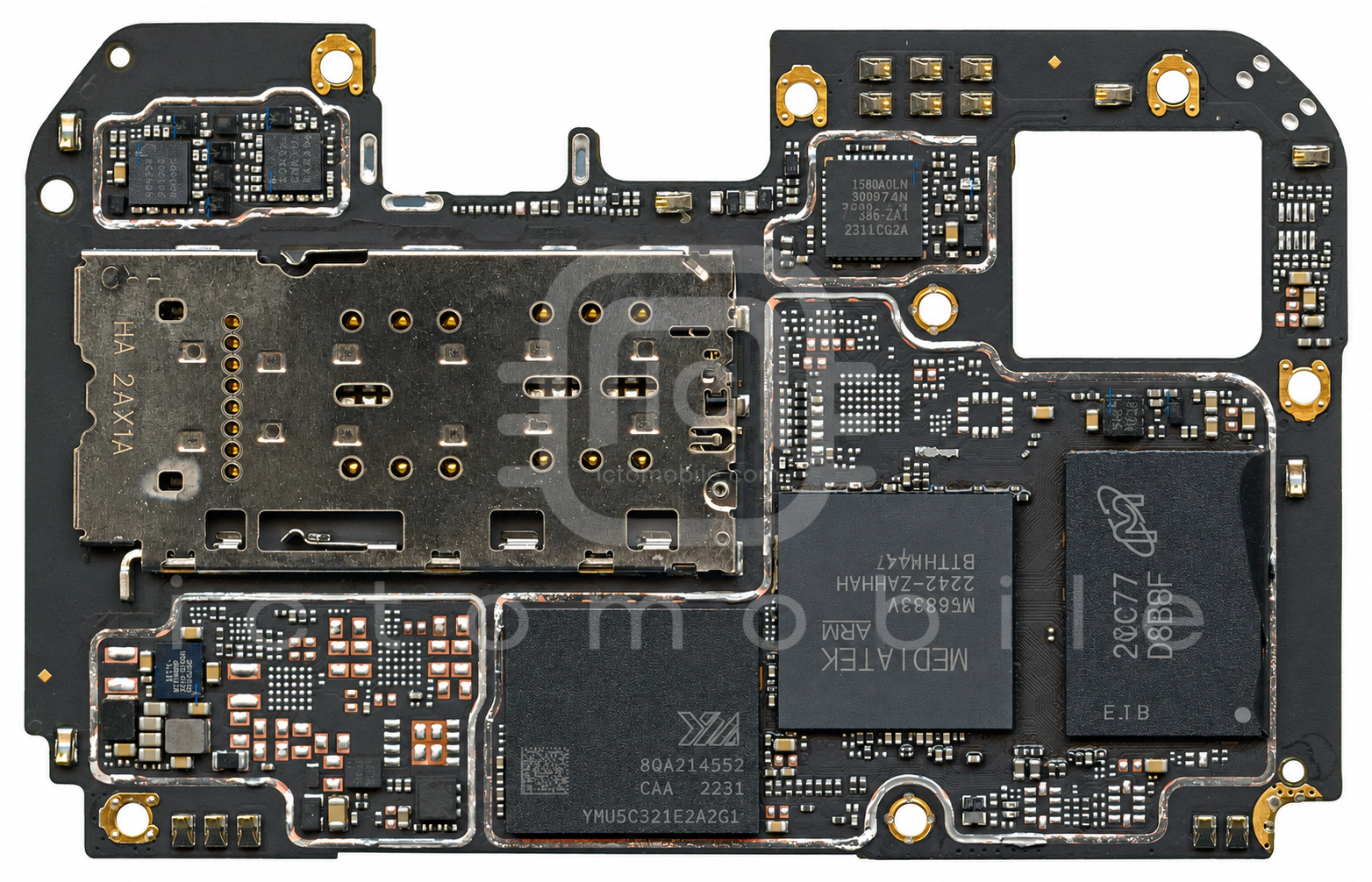

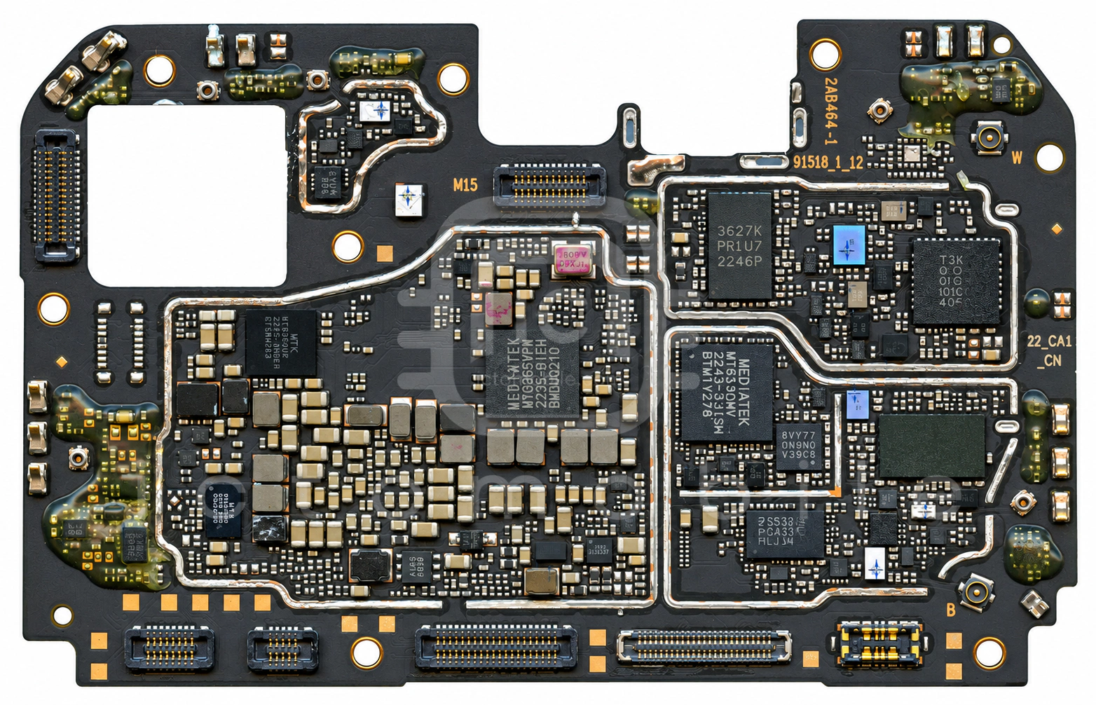

Realme 10S | Realme V20 | Realme V30 (2AB464)
2AB464
۲۳ موقعیت از ۲۳ موقعیت
۲MT53E1536M32DDNQ-046 WTحافظه RAMMicron←
۳Dimensity 700 MT6833V-ZACPU بخش Application و BasebandMediatek←
۴YMUS8B2TE2A2C1حافظه UFS (هارد)YMTC←
۵PMPB13XNEترانزیستور MosfetNexperia←
۶AW32905FCRمحافظ اضافه ولتاژAwinic←
۷MT6308MPEPT (Envelope Power Tracker)Mediatek←
۸MXD83K5Aآمپلی فایر کم نویز (LNA)MAXSCEND←
۹FX5596Hماژول FEM باندهای 2G و 3G و 4GLansus←
۱۰NZ5627KTR1پاور آمپلی فایر 3G و 4GLansus←
۱۱MT6190MVفرستنده و گیرنده رادیویی (RF Transceiver)Mediatek←
۱۲MXD83K5Aآمپلی فایر کم نویز (LNA)MAXSCEND←
۱۳FX5627Wپاور آمپلی فایر 3G و 4GLansus←
۱۴S55207-12ماژول FEM باندهای 5G (سوئیچ آنتن + پاور آمپلی فایر)SMARTMICRO←
۱۵MXD9121UAسوئیچ آنتن DiversityMAXSCEND←
۱۶SIA8100آمپلی فایر صوتVishay Siliconix←
۱۷AW37501BCSRتغذیه صفحه نمایشAwinic←
۱۸AW9962Eدرایور بک لایت LCDAwinic←
۱۹MT6360UPتغذیه و شارژMediatek←
۲۰MT6315NPتغذیه (PMU)Mediatek←
۲۱MXD9121UAسوئیچ آنتن DiversityMAXSCEND←
۲۲MXD9121UAسوئیچ آنتن DiversityMAXSCEND←
۲۳MT6190MVفرستنده و گیرنده رادیویی (RF Transceiver)Mediatek←
