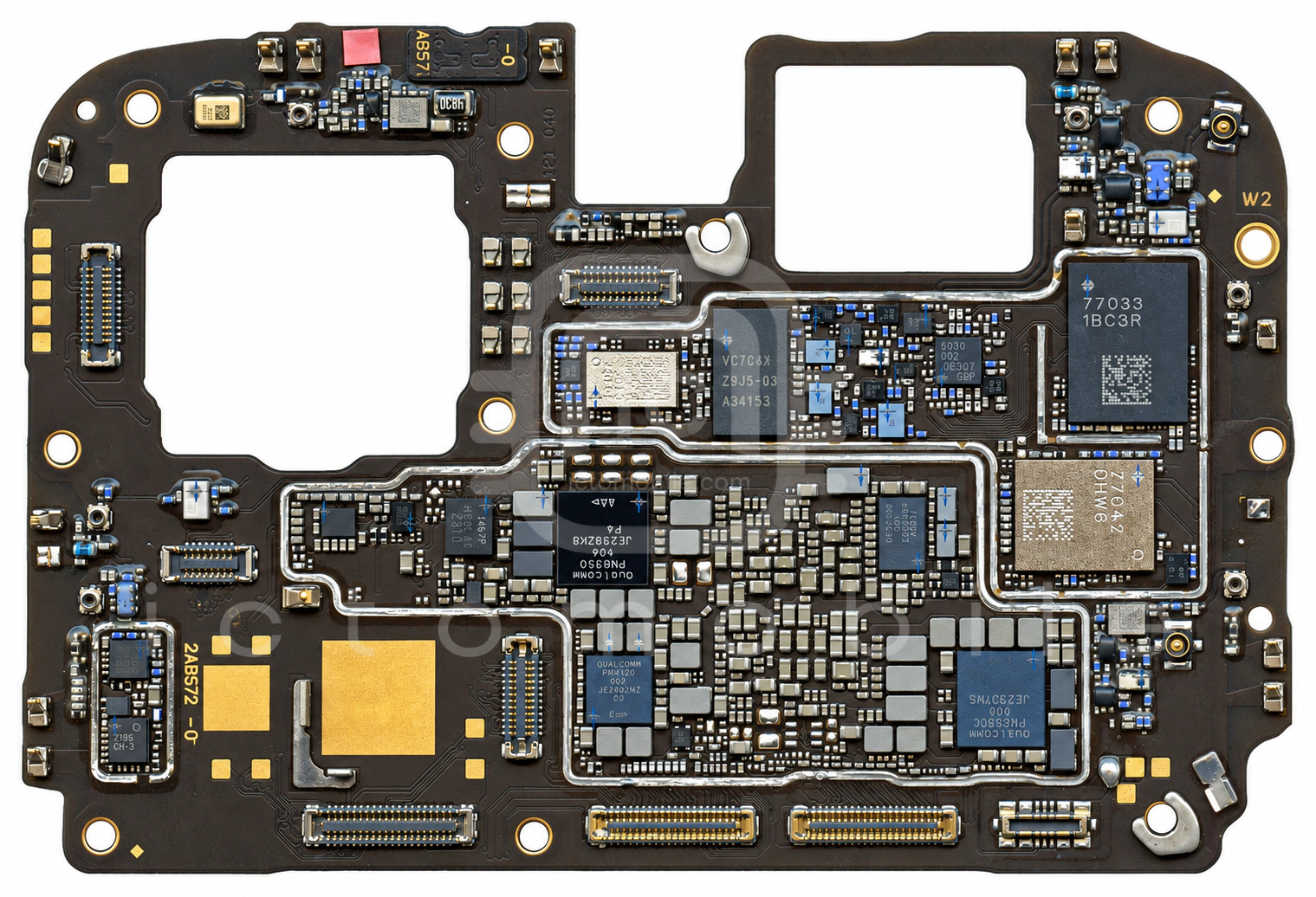

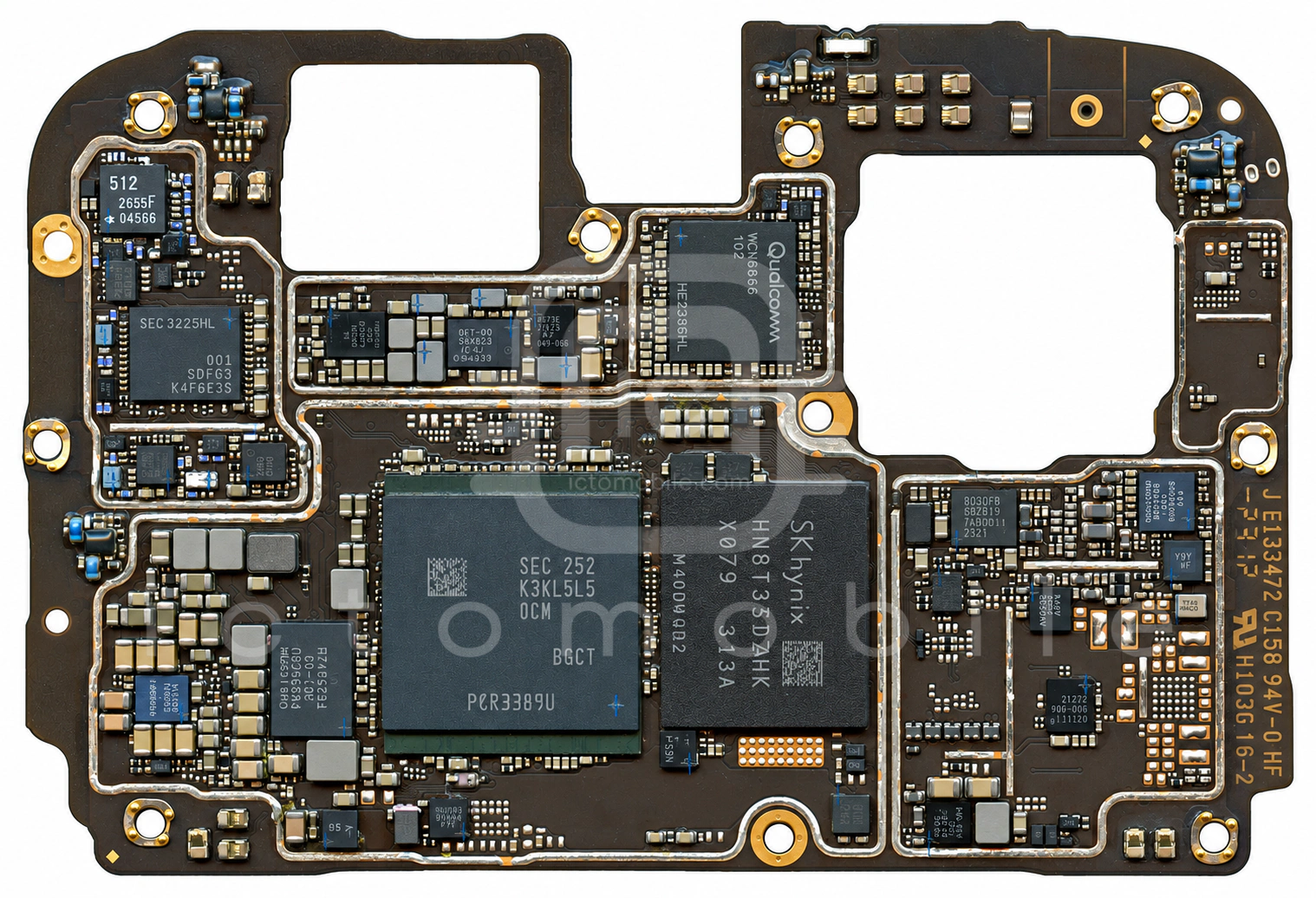

Realme GT Neo5 SE (2AB572)
2AB572
۳۶ موقعیت از ۳۶ موقعیت
۱WCN6856بلوتوث و وای فای (BT & WIFI)QUALCOMM Incorporated←
۲HN8T35DZHKX079حافظه UFS (هارد)Skhynix←
۳K3KL5L50CM-BGCTحافظه RAMSamsung semiconductor←
۵SN110TB2VNFCNXP Semiconductors←
۶WCD9385Codec صوتQUALCOMM Incorporated←
۷PMK8475بافر کلاکQUALCOMM Incorporated←
۸DIO4480درایور USB Type-CDIOO Microcircuits←
۹TFA9873EUKآمپلی فایر صوتGoodix←
۱۰LN3406DT2AGترانزیستور MosfetLRC←
۱۱LTVS20H9.0T5Gدیود محافظ ولتاژ TVSLRC←
۱۲PM8350BHتغذیه (PMU)QUALCOMM Incorporated←
۱۳SUPERVOOC SشارژOPPO←
۱۴HFQRXRKJB-512سوئیچ آنتن DiversityMurata←
۱۵SDR735فرستنده و گیرنده رادیویی (RF Transceiver) و GPSQUALCOMM Incorporated←
۱۶QET7100EPT (Envelope Power Tracker)QUALCOMM Incorporated←
۱۷TFA9873EUKآمپلی فایر صوتGoodix←
۱۸PMR735Aتغذیه بخش RFQUALCOMM Incorporated←
۱۹QM42195ماژول FEM وای فای (پاور آمپلی فایر و سوئیچ آنتن)QORVO←
۲۰ESD56161D24دیود محافظ ولتاژ TVSWILLSEMI←
۲۱MXD9121UTآمپلی فایر کم نویز (LNA)MAXSCEND←
۲۲AW32905FCRمحافظ اضافه ولتاژAwinic←
۲۳QM77038پاور آمپلی فایر GSM و 3G و 4G و 5GQORVO←
۲۴QM77042ماژول FEM (سوئیچ آنتن کلی + پاور آمپلی فایر GSM)QORVO←
۲۵PM8350Cتغذیه (PMU)QUALCOMM Incorporated←
۲۶QET7100EPT (Envelope Power Tracker)QUALCOMM Incorporated←
۲۷QLN5030سوئیچ آنتنQUALCOMM Incorporated←
۲۸VC7643-63پاور آمپلی فایر 3G و 4G و 5GVANCHIP←
۲۹QM78207ماژول FEM باندهای 5G (سوئیچ آنتن + پاور آمپلی فایر)QORVO←
۳۰PM8350تغذیه (PMU)QUALCOMM Incorporated←
۳۱PM8450تغذیه (PMU)QUALCOMM Incorporated←
۳۲ICM-42607-Pسنسور شتاب و ژیروسکوپ (Accelerometer and Gyroscope)InvenSense←
۳۳QM42195ماژول FEM وای فای (پاور آمپلی فایر و سوئیچ آنتن)QORVO←
۳۴QDM5677سوئیچ آنتن DiversityQUALCOMM Incorporated←
۳۵QDM5677سوئیچ آنتن DiversityQUALCOMM Incorporated←
۳۶PTN3222BUKZدرایور USBNXP Semiconductors←
۳۷PM8010تغذیه دوربینQUALCOMM Incorporated←
