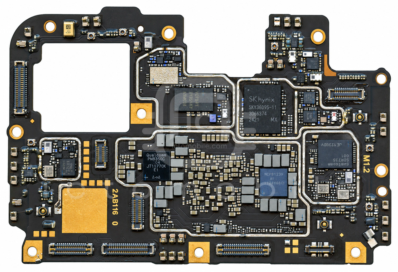

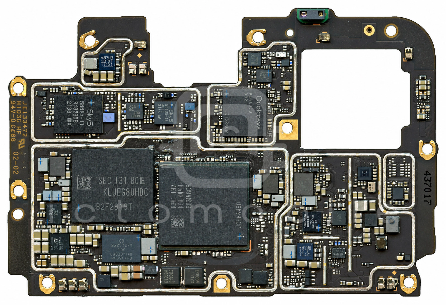

Realme GT2 (2AB116)
2AB116
۳۸ موقعیت از ۳۸ موقعیت
۱QM42195ماژول FEM وای فای (پاور آمپلی فایر و سوئیچ آنتن)QORVO←
۲WCN6856بلوتوث و وای فای (BT & WIFI)QUALCOMM Incorporated←
۳SKY53730-11سوئیچ آنتن DiversitySkyworks Solutions Inc←
۴QLN5030سوئیچ آنتنQUALCOMM Incorporated←
۵TFA9874Dآمپلی فایر صوتGoodix←
۶SKY58091-11ماژول FEM باندهای 3G و 4G و 5G (سوئیچ آنتن + پاور آمپلی فایر)Skyworks Solutions Inc←
۷KLUEG8UHDC-B0E1حافظه UFS (هارد)Samsung semiconductor←
۸QET5100EPT (Envelope Power Tracker)QUALCOMM Incorporated←
۹PMR735Aتغذیه بخش RFQUALCOMM Incorporated←
۱۰SMB1399شارژQUALCOMM Incorporated←
۱۱PM8350BHSتغذیه (PMU)QUALCOMM Incorporated←
۱۲K3LK4K40CM-BGCPحافظه RAMSamsung semiconductor←
۱۳Snapdragon 888 5G SM8350CPU بخش Application و BasebandQUALCOMM Incorporated←
۱۴WCD9385Codec صوتQUALCOMM Incorporated←
۱۵TFA9874Dآمپلی فایر صوتGoodix←
۱۶SN100TANFCNXP Semiconductors←
۱۷QET5100EPT (Envelope Power Tracker)QUALCOMM Incorporated←
۱۸FSA4480UCXدرایور USB Type-CON Semiconductor←
۱۹DIO5000QN10سوئیچ آنالوگ SPDTDIOO Microcircuits←
۲۰RQ3E180GNTBترانزیستور MosfetROHM←
۲۱RQ3E180GNTBترانزیستور MosfetROHM←
۲۲AW32905FCRمحافظ اضافه ولتاژAwinic←
۲۳LTVS20H9.0T5Gدیود محافظ ولتاژ TVSLRC←
۲۴PMPB13XNEترانزیستور MosfetNexperia←
۲۵LTVS20H20T5Gدیود محافظ ولتاژ TVSLRC←
۲۶PMK8350بافر کلاکQUALCOMM Incorporated←
۲۷SKY58095-11ماژول FEM باندهای 3G و 4G و 5G (سوئیچ آنتن + پاور آمپلی فایر)Skyworks Solutions Inc←
۲۸VC7643-63پاور آمپلی فایر 3G و 4G و 5GVANCHIP←
۲۹QM78207ماژول FEM باندهای 5G (سوئیچ آنتن + پاور آمپلی فایر)QORVO←
۳۰SDR735فرستنده و گیرنده رادیویی (RF Transceiver) و GPSQUALCOMM Incorporated←
۳۱PM8350تغذیه (PMU)QUALCOMM Incorporated←
۳۲PM8350Cتغذیه (PMU)QUALCOMM Incorporated←
۳۳ICM-42631سنسور شتاب و ژیروسکوپ (Accelerometer and Gyroscope)InvenSense←
۳۴QDM5677سوئیچ آنتن DiversityQUALCOMM Incorporated←
۳۵QM42195ماژول FEM وای فای (پاور آمپلی فایر و سوئیچ آنتن)QORVO←
۳۶QM11033Aسوئیچ SP3TQORVO←
۳۷QDM5677سوئیچ آنتن DiversityQUALCOMM Incorporated←
۳۸QDM5677سوئیچ آنتن DiversityQUALCOMM Incorporated←
