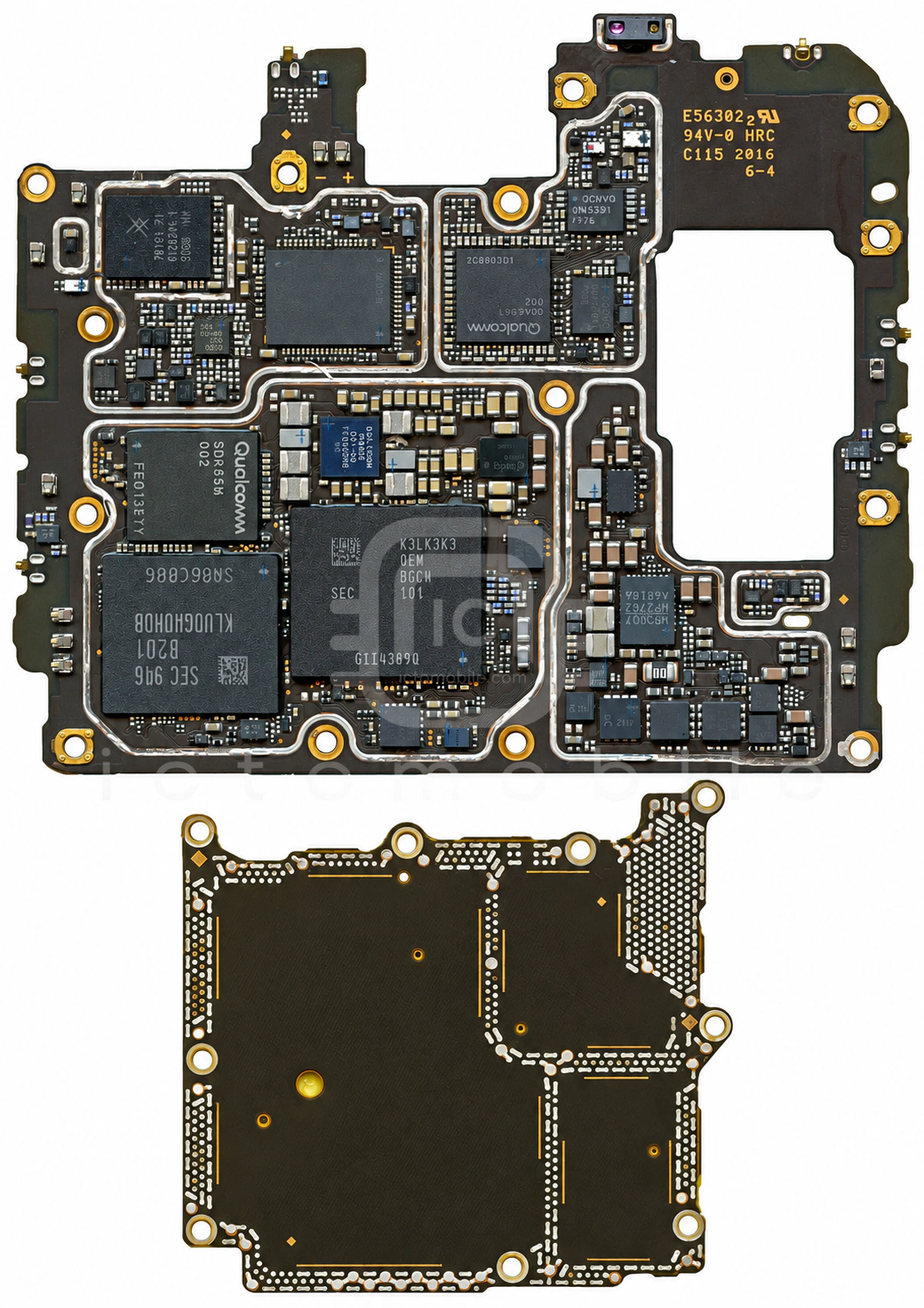

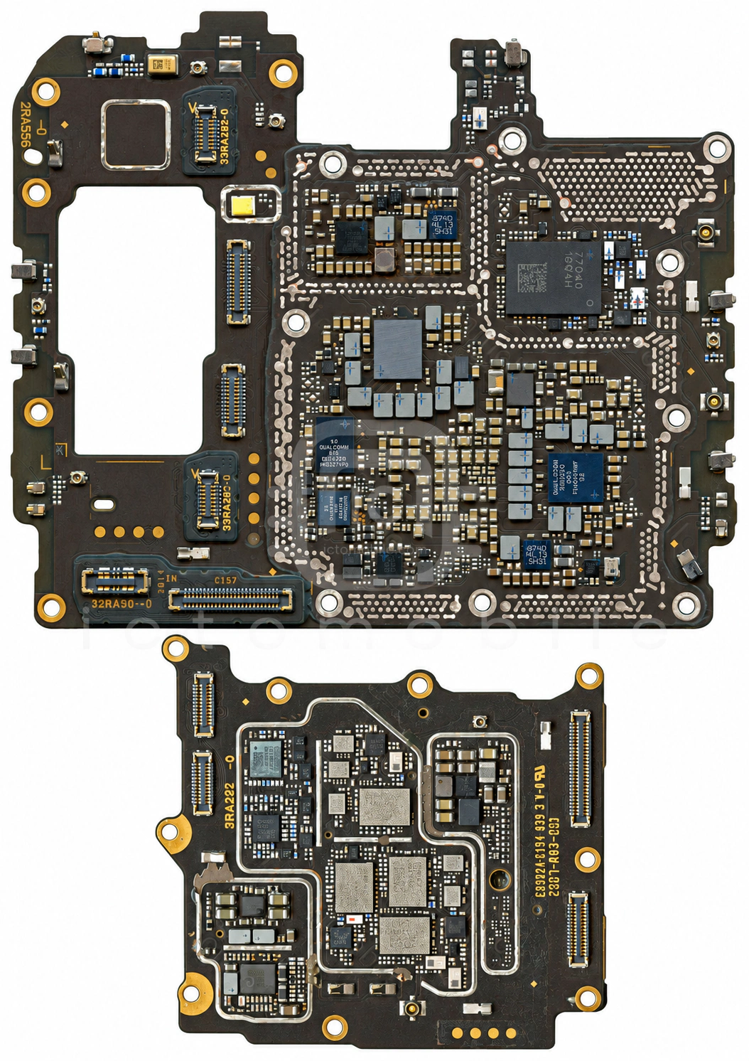

Realme X50 Pro (2RA556)
2RA556
۵۴ موقعیت از ۵۴ موقعیت
۱SKY78191-21ماژول FEM باندهای 2G و 3G و 4GSkyworks Solutions Inc←
۲SDR865فرستنده و گیرنده رادیویی (RF Transceiver)QUALCOMM Incorporated←
۳QLN5030سوئیچ آنتنQUALCOMM Incorporated←
۴QCA6391بلوتوث و وای فای (BT & WIFI)QUALCOMM Incorporated←
۵QM45391آمپلی فایر کم نویز (LNA)QORVO←
۶QM42391ماژول FEM وای فای (پاور آمپلی فایر و سوئیچ آنتن)QORVO←
۷SDX55MCPU بخش BasebandQUALCOMM Incorporated←
۸KLUDG4UHDB-B2D1حافظه UFS (هارد)Samsung semiconductor←
۹STM8S003F3U6TRمیکروکنترلرSTMicroelectronics←
۱۰BMI260سنسور شتاب و ژیروسکوپ (Accelerometer and Gyroscope)Bosch←
۱۱DA9313کانورتر ولتاژ (DC/DC Voltage Converter)Dialog←
۱۲PMX55تغذیه بخش BasebandQUALCOMM Incorporated←
۱۳AW8697FCRدرایور ویبراتورAwinic←
۱۴MP2762شارژMonolithic Power System←
۱۵LN8342DT1AGترانزیستور MosfetLRC←
۱۶NTTFS4C02Nترانزیستور MosfetON Semiconductor←
۱۷NTTFS4C02Nترانزیستور MosfetON Semiconductor←
۱۸PMPB15XPترانزیستور MosfetNexperia←
۱۹PTVS10VU1UPAدیود محافظ ولتاژ TVSNexperia←
۲۰LTVS20H20T5Gدیود محافظ ولتاژ TVSLRC←
۲۱AW32905FCRمحافظ اضافه ولتاژAwinic←
۲۲MP6412ریست سخت افزاریMonolithic Power System←
۲۳TXS0104EZXURمبدل سطح ولتاژ (Level Shifter/Level Translator)Texas Instruments←
۲۴K3LK3K30EM-BGCNحافظه RAMSamsung semiconductor←
۲۵Snapdragon 865 5G SM8250CPU بخش ApplicationQUALCOMM Incorporated←
۲۶QM77040ماژول FEM باندهای 2G و 3G و 4GQORVO←
۲۷TFA9874Dآمپلی فایر صوتGoodix←
۲۸PM8009تغذیه دوربینQUALCOMM Incorporated←
۲۹PM8250تغذیه (PMU)QUALCOMM Incorporated←
۳۰PM8150Bتغذیه (PMU)QUALCOMM Incorporated←
۳۱PM8150Aتغذیه (PMU)QUALCOMM Incorporated←
۳۲WCD9385Codec صوتQUALCOMM Incorporated←
۳۳FSA4480UCXدرایور USB Type-CON Semiconductor←
۳۴TFA9874Dآمپلی فایر صوتGoodix←
۳۵QET5100EPT (Envelope Power Tracker)QUALCOMM Incorporated←
۳۶PM3003Aکانورتر ولتاژ (DC/DC Voltage Converter)QUALCOMM Incorporated←
۳۷PMK8002بافر کلاکQUALCOMM Incorporated←
۳۸SM3010تغذیه صفحه نمایشSilicon Mitus←
۳۹QM11024سوئیچ آنتن 5GQORVO←
۴۰QDM5679سوئیچ آنتن DiversityQUALCOMM Incorporated←
۴۱QDM5677سوئیچ آنتن DiversityQUALCOMM Incorporated←
۴۲QDM5679سوئیچ آنتن DiversityQUALCOMM Incorporated←
۴۳QPM5677پاور آمپلی فایر 5GQUALCOMM Incorporated←
۴۴QPM6585ماژول FEM باندهای 5G (سوئیچ آنتن + پاور آمپلی فایر)QUALCOMM Incorporated←
۴۵QPM5679پاور آمپلی فایر 5GQUALCOMM Incorporated←
۴۶QPM5677پاور آمپلی فایر 5GQUALCOMM Incorporated←
۴۷QDM5677سوئیچ آنتن DiversityQUALCOMM Incorporated←
۴۸QDM5679سوئیچ آنتن DiversityQUALCOMM Incorporated←
۴۹QM11024سوئیچ آنتن 5GQORVO←
۵۰QDM2310سوئیچ آنتن DiversityQUALCOMM Incorporated←
۵۱QLN5030سوئیچ آنتنQUALCOMM Incorporated←
۵۲QET6100EPT (Envelope Power Tracker)QUALCOMM Incorporated←
۵۳SN100TNFCNXP Semiconductors←
۵۴MXD8540Xسوئیچ آنتنMAXSCEND←
