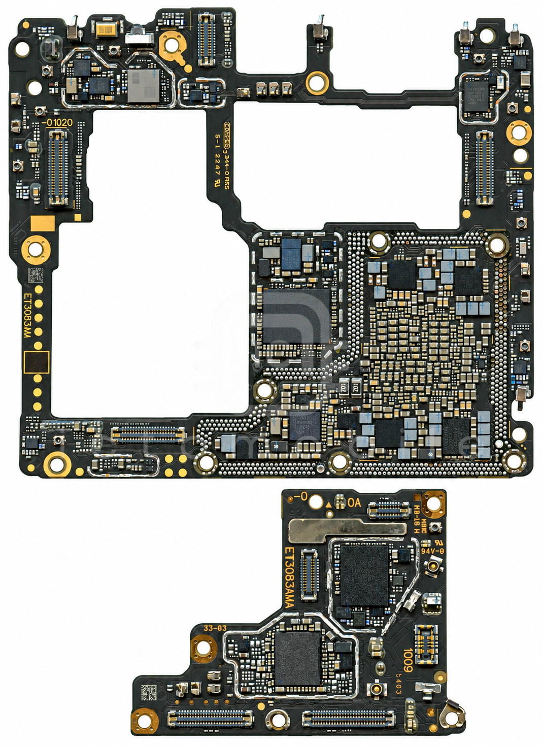

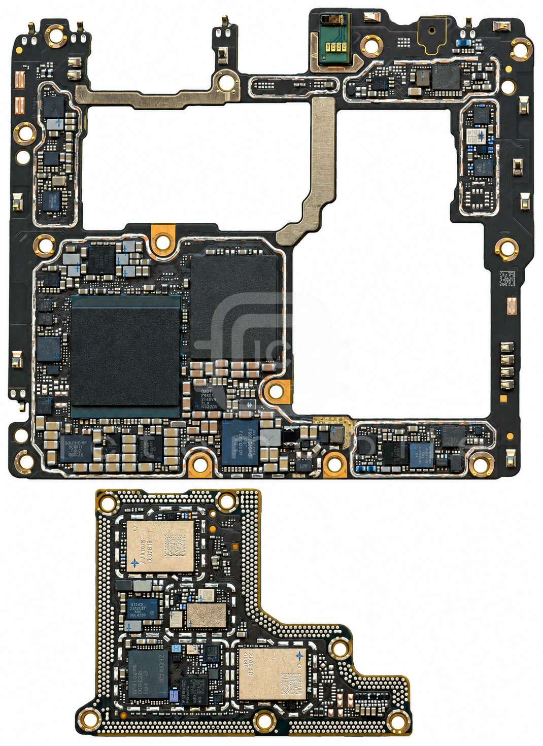

vivo X90 Pro+ (ET3083AM)
ET3083AM
۴۱ موقعیت از ۴۱ موقعیت
۱QM45197ماژول FEM وای فای (پاور آمپلی فایر و سوئیچ آنتن)QORVO←
۲ICM-42605Mسنسور شتاب و ژیروسکوپ (Accelerometer and Gyroscope)InvenSense←
۳WCD9385Codec صوتQUALCOMM Incorporated←
۴CS43131آمپلی فایر صوتCirrus Logic←
۵FSA4480UCXدرایور USB Type-CON Semiconductor←
۶KLUFG8RHHD-B0G1حافظه UFS (هارد)Samsung semiconductor←
۷MT62F1536M64D8CL-023 WTحافظه RAMMicron←
۸Snapdragon 8 Gen 2 5G SM8550-ABCPU بخش Application و BasebandQUALCOMM Incorporated←
۹P9415شارژ بی سیمRenesas Technology Corp←
۱۰PM8550BHSشارژ، اندازه گیر سطح باتری (Fuel Gauge)QUALCOMM Incorporated←
۱۱SMB1399شارژQUALCOMM Incorporated←
۱۲KTS1675AEUTمحافظ اضافه ولتاژKinetic Technologies←
۱۳SC8571شارژSOUTHCHIP←
۱۴PTVS10VU1UPAدیود محافظ ولتاژ TVSNexperia←
۱۵PHVGمیکروکنترلرSTMicroelectronics←
۱۶PM8550VSتغذیه (PMU)QUALCOMM Incorporated←
۱۷PMK8550بافر کلاکQUALCOMM Incorporated←
۱۸PM8008تغذیه دوربینQUALCOMM Incorporated←
۱۹PMR735Dتغذیه بخش RFQUALCOMM Incorporated←
۲۰TS3USB3000درایور USBTexas Instruments←
۲۱QM77048ماژول FEM باندهای 3G و 4G و 5G (سوئیچ آنتن + پاور آمپلی فایر)QORVO←
۲۲QET7100EPT (Envelope Power Tracker)QUALCOMM Incorporated←
۲۳QM77048Eماژول FEM باندهای 3G و 4G و 5G (سوئیچ آنتن + پاور آمپلی فایر)QORVO←
۲۴SDR735فرستنده و گیرنده رادیویی (RF Transceiver) و GPSQUALCOMM Incorporated←
۲۵QDM4303سوئیچ آنتن DiversityQUALCOMM Incorporated←
۲۶4471سوئیچ آنتننامعلوم←
۲۷SR100TUK-B22BAUltra Wideband (UWB)NXP Semiconductors←
۲۸QPM6679ماژول FEM باندهای 5G (سوئیچ آنتن + پاور آمپلی فایر)QUALCOMM Incorporated←
۲۹QM45197ماژول FEM وای فای (پاور آمپلی فایر و سوئیچ آنتن)QORVO←
۳۰QET7100EPT (Envelope Power Tracker)QUALCOMM Incorporated←
۳۱WCN7851بلوتوث و وای فای (BT & WIFI)QUALCOMM Incorporated←
۳۲PM8550VSتغذیه (PMU)QUALCOMM Incorporated←
۳۳PM8550VSتغذیه (PMU)QUALCOMM Incorporated←
۳۴PM8550VEتغذیه (PMU)QUALCOMM Incorporated←
۳۵PM8550VSتغذیه (PMU)QUALCOMM Incorporated←
۳۶KTS1675AEUTمحافظ اضافه ولتاژKinetic Technologies←
۳۷PM8550تغذیه (PMU)QUALCOMM Incorporated←
۳۸TFA9874Cآمپلی فایر صوتNXP Semiconductors←
۳۹SKY58081-11ماژول FEM (سوئیچ آنتن کلی + پاور آمپلی فایر GSM)Skyworks Solutions Inc←
۴۰V2پردازشگر تصویر دوربین (ISP)VIVO←
۴۱FAN53526UC00Xرگولاتور ولتاژ LDOON Semiconductor←
