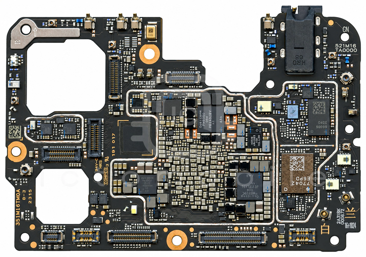

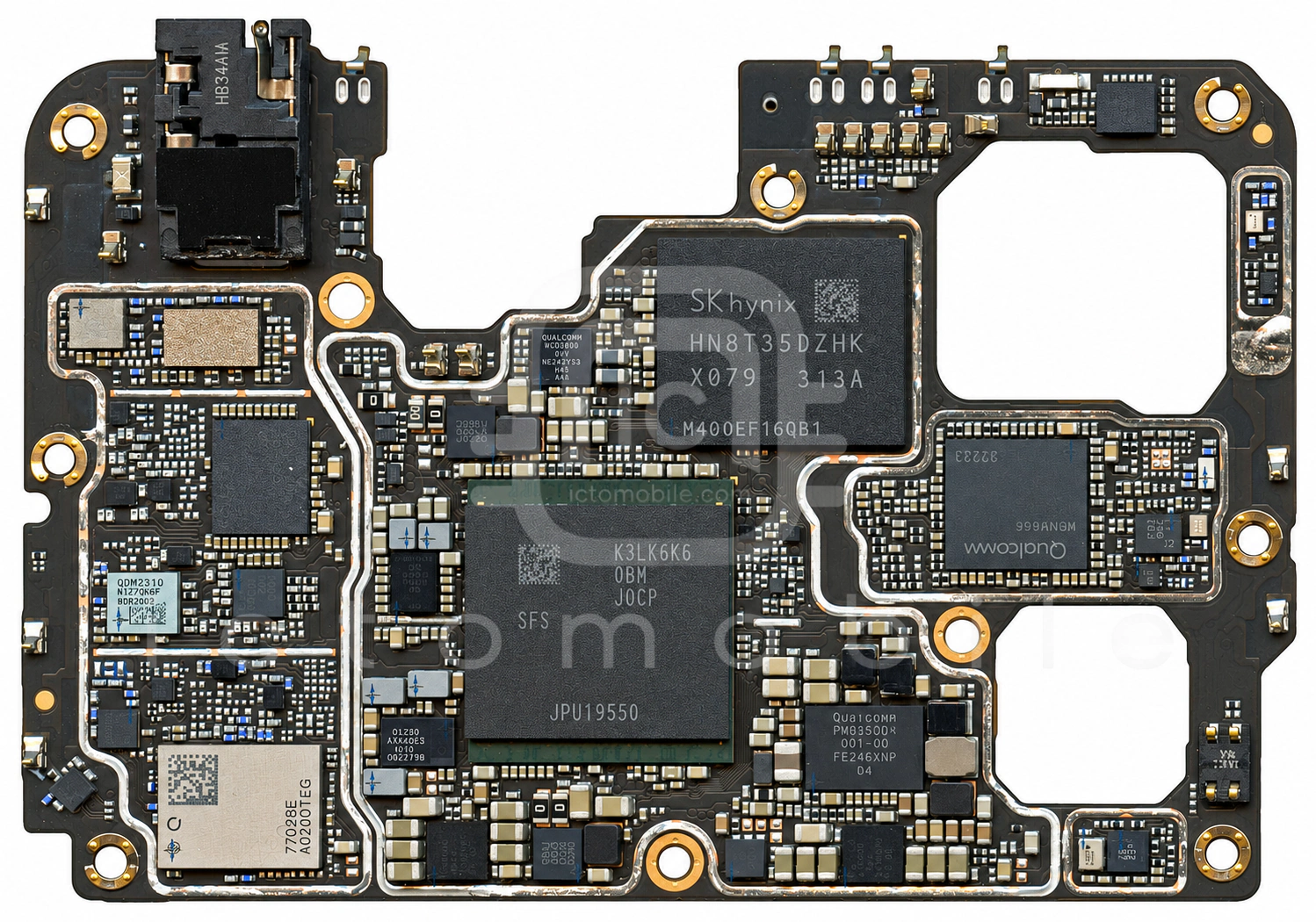

برد شیائومی Redmi Note 12 Turbo (351M16TM0A)
351M16TM0A
۳۹ موقعیت از ۳۹ موقعیت
۱QM11033Aسوئیچ SP3TQORVO←
۲QM42195ماژول FEM وای فای (پاور آمپلی فایر و سوئیچ آنتن)QORVO←
۳SN110TUK1NFCNXP Semiconductors←
۴WCN6856بلوتوث و وای فای (BT & WIFI)QUALCOMM Incorporated←
۵DMT35M4LFDFترانزیستور MosfetDIODES←
۶SDR735فرستنده و گیرنده رادیویی (RF Transceiver) و GPSQUALCOMM Incorporated←
۷BMI260سنسور شتاب و ژیروسکوپ (Accelerometer and Gyroscope)Bosch←
۸QDM6577سوئیچ آنتن 5GQUALCOMM Incorporated←
۹QDM2310سوئیچ آنتن DiversityQUALCOMM Incorporated←
۱۰SGM2051-ADJرگولاتور ولتاژ LDOSG Micro←
۱۱HL5301مبدل سطح ولتاژ (Level Shifter/Level Translator)Halo Microelectronics←
۱۲MXD8539Hسوئیچ آنتنMAXSCEND←
۱۳QM77042ماژول FEM (سوئیچ آنتن کلی + پاور آمپلی فایر GSM)QORVO←
۱۴HL5301مبدل سطح ولتاژ (Level Shifter/Level Translator)Halo Microelectronics←
۱۵QM13124Cسوئیچ آنتنQORVO←
۱۶PM8008تغذیه دوربینQUALCOMM Incorporated←
۱۷QM77048Eماژول FEM باندهای 3G و 4G و 5G (سوئیچ آنتن + پاور آمپلی فایر)QORVO←
۱۸PM8350BHتغذیه (PMU)QUALCOMM Incorporated←
۱۹QPM6477پاور آمپلی فایر 5GQORVO←
۲۰PMK8475بافر کلاکQUALCOMM Incorporated←
۲۱QM42195ماژول FEM وای فای (پاور آمپلی فایر و سوئیچ آنتن)QORVO←
۲۲QET7100ردیاب پوش توان (EPT)QUALCOMM Incorporated←
۲۳PTN3222BUKZدرایور USBNXP Semiconductors←
۲۴QM56030ماژول FEM باندهای 2G و 3G و 4GQORVO←
۲۵PM8350Cتغذیه (PMU)QUALCOMM Incorporated←
۲۶PM8350تغذیه (PMU)QUALCOMM Incorporated←
۲۷PM8450تغذیه (PMU)QUALCOMM Incorporated←
۲۸QLN5030سوئیچ آنتنQUALCOMM Incorporated←
۲۹QM45197ماژول FEM وای فای (پاور آمپلی فایر و سوئیچ آنتن)QORVO←
۳۰LN8000شارژLion Semiconductor←
۳۱HN8T35DZHKX079حافظه UFS (هارد)Skhynix←
۳۲K3LK6K60BM-BGCPحافظه RAMSamsung semiconductor←
۳۳QET7100ردیاب پوش توان (EPT)QUALCOMM Incorporated←
۳۴WL2863D28-4-TRرگولاتور ولتاژ LDOWILLSEMI←
۳۵AW88263Sآمپلی فایر صوتAwinic←
۳۶PMR735Aتغذیه بخش RFQUALCOMM Incorporated←
۳۷AW88263Sآمپلی فایر صوتAwinic←
۳۸WCD9380Codec صوتQUALCOMM Incorporated←
۳۹LN8000شارژLion Semiconductor←
