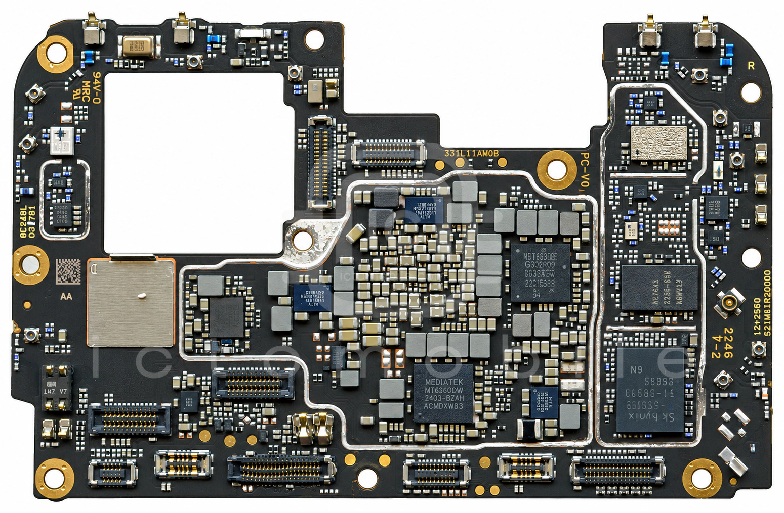

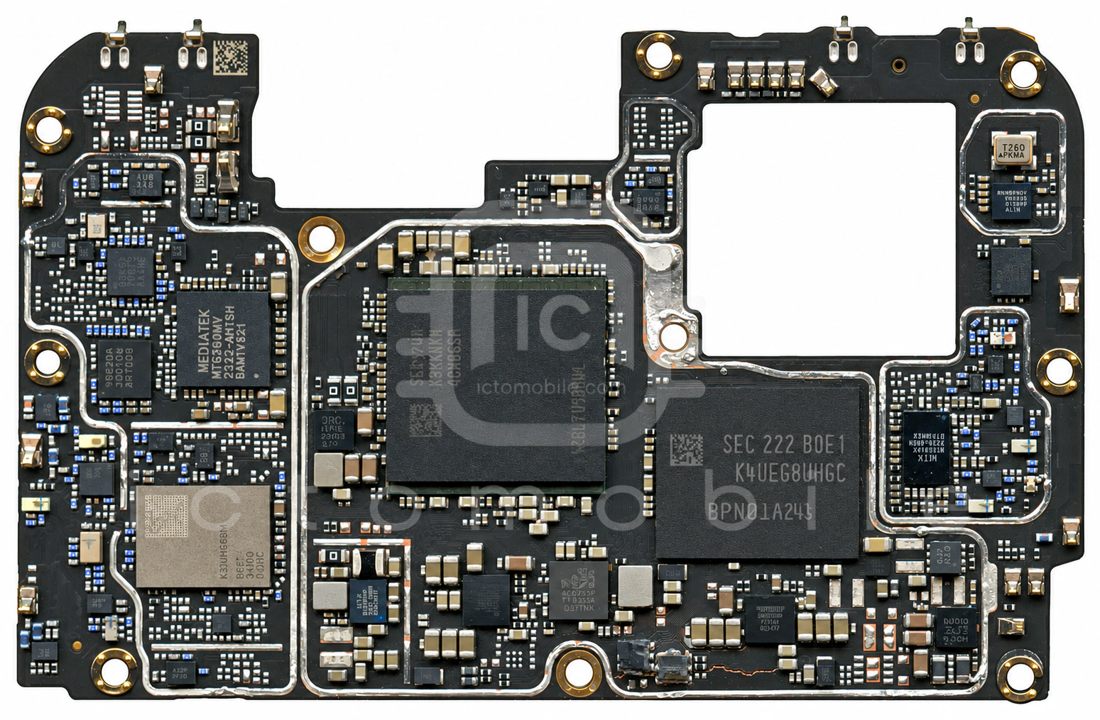

۳۳ موقعیت از ۳۳ موقعیت
۱SC8551AشارژSOUTHCHIP←
۳MT6308HPردیاب پوش توان (EPT)Mediatek←
۴MT6368DWتغذیه (PMU)Mediatek←
۵VC7643-63Hپاور آمپلی فایر 3G و 4G و 5GVANCHIP←
۶MT6308HPردیاب پوش توان (EPT)Mediatek←
۷MXD98E2DAسوئیچ آنتن DiversityMAXSCEND←
۸TFA9874Bآمپلی فایر صوتNXP Semiconductors←
۹MT6375Pتغذیه (PMU)Mediatek←
۱۰MT6190MVفرستنده و گیرنده رادیویی (RF Transceiver)Mediatek←
۱۱KLUEG8UHGC-B0E1حافظه UFS (هارد)Samsung semiconductor←
۱۲MT6319IPتغذیه (PMU)Mediatek←
۱۳SGM61022XTDE8Gکانورتر ولتاژ (DC/DC Voltage Converter)SG Micro←
۱۴TFA9874Bآمپلی فایر صوتNXP Semiconductors←
۱۵QM78207ماژول FEM باندهای 5G (سوئیچ آنتن + پاور آمپلی فایر)QORVO←
۱۶MXD8539Hسوئیچ آنتنMAXSCEND←
۱۷QM11133سوئیچ SP3TQORVO←
۱۸HL7593W4کانورتر ولتاژ (DC/DC Voltage Converter)Halo Microelectronics←
۱۹Dimensity 8200 MT6896Z-CZACPU بخش Application و BasebandMediatek←
۲۰MT6319APتغذیه (PMU)Mediatek←
۲۱QM77048Eماژول FEM باندهای 3G و 4G و 5G (سوئیچ آنتن + پاور آمپلی فایر)QORVO←
۲۲MXD9121UAسوئیچ آنتن DiversityMAXSCEND←
۲۳MXD9121UAسوئیچ آنتن DiversityMAXSCEND←
۲۴K3LK4K40CM-BGCPحافظه RAMSamsung semiconductor←
۲۵SC8551AشارژSOUTHCHIP←
۲۶MXD83K5Aآمپلی فایر کم نویز (LNA)MAXSCEND←
۲۷SKY58080-11ماژول FEM باندهای 2G و 3G و 4GSkyworks Solutions Inc←
۲۸MT6363AWتغذیه (PMU)Mediatek←
۲۹MT6637XPبلوتوث، وای فای (wifi) و GPSMediatek←
۳۰WL2868Cتغذیه دوربینWILLSEMI←
۳۱SN110TUK1NFCNXP Semiconductors←
۳۲MXD9121UAسوئیچ آنتن DiversityMAXSCEND←
۳۳MT6685LPبافر کلاکMediatek←
