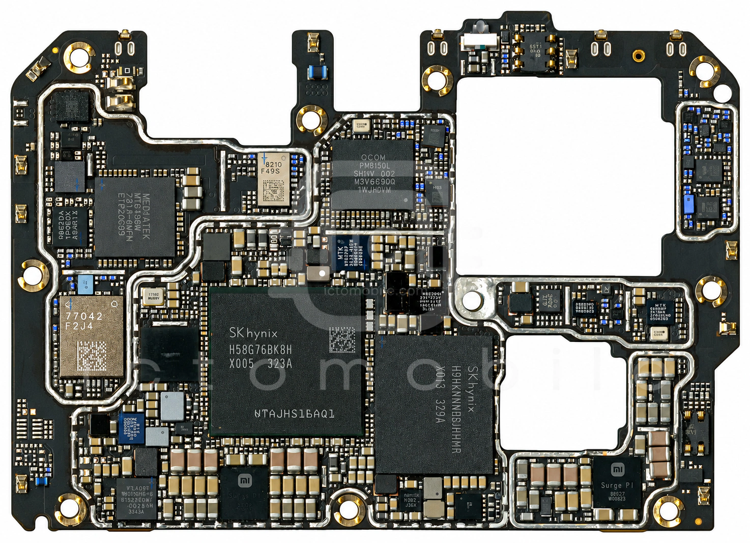

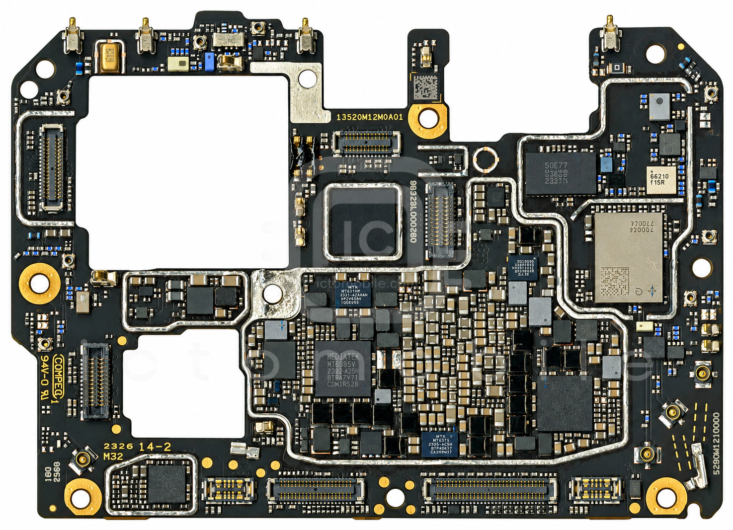

برد شیائومی Redmi K60 Supreme (13520M12M0A01)
13520M12M0A01
۵۰ موقعیت از ۵۰ موقعیت
۱ET9552محافظ اضافه ولتاژWuxi Etek Microelectronics Co←
۲QM45197ماژول FEM وای فای (پاور آمپلی فایر و سوئیچ آنتن)QORVO←
۳MT6319DPتغذیه (PMU)Mediatek←
۴MT6195Wفرستنده و گیرنده رادیویی (RF Transceiver)Mediatek←
۵THGJFJT1E45BATPحافظه UFS (هارد)KIOXIA←
۶MT6319GPتغذیه (PMU)Mediatek←
۷MT6639AEWبلوتوث و وای فای (BT & WIFI)Mediatek←
۸PX8768پردازشگر تصویر صفحه نمایشPixelworks←
۹VC1855سوئیچ SP3TVANCHIP←
۱۰SGM2045-1.80XXDH4Gرگولاتور ولتاژ LDOSG Micro←
۱۱LSM6DSOسنسور شتاب و ژیروسکوپ (Accelerometer and Gyroscope)STMicroelectronics←
۱۲MT6363FWتغذیه (PMU)Mediatek←
۱۳MT6693Dکانورتر ولتاژ (DC/DC Voltage Converter)Mediatek←
۱۴MT6686GPSMediatek←
۱۵AW88261FORآمپلی فایر صوتAwinic←
۱۶SGM61022XTDE8Gکانورتر ولتاژ (DC/DC Voltage Converter)SG Micro←
۱۷MT6375Pتغذیه (PMU)Mediatek←
۱۸MT6376Pتغذیه (PMU)Mediatek←
۱۹QM45197ماژول FEM وای فای (پاور آمپلی فایر و سوئیچ آنتن)QORVO←
۲۰LM3644درایور LED فلاش دوربینTexas Instruments←
۲۱MT6308HPردیاب پوش توان (EPT)Mediatek←
۲۲QM77048Eماژول FEM باندهای 3G و 4G و 5G (سوئیچ آنتن + پاور آمپلی فایر)QORVO←
۲۳QM42195ماژول FEM وای فای (پاور آمپلی فایر و سوئیچ آنتن)QORVO←
۲۴MT6319HPتغذیه (PMU)Mediatek←
۲۵AW88261FCRآمپلی فایر صوتAwinic←
۲۶MT6191Wسوئیچ آنتنMediatek←
۲۷SGM2045-1.80XXDH4Gرگولاتور ولتاژ LDOSG Micro←
۲۸MT6338WCodec صوتMediatek←
۲۹QM78210سوئیچ آنتن DiversityQORVO←
۳۰QM42195ماژول FEM وای فای (پاور آمپلی فایر و سوئیچ آنتن)QORVO←
۳۱LN3420ADT2AGترانزیستور MosfetLRC←
۳۲SGM61022XTDE8Gکانورتر ولتاژ (DC/DC Voltage Converter)SG Micro←
۳۳Surge P1شارژXiaomi←
۳۴QM11122Aسوئیچ آنالوگ DPDTQUALCOMM Incorporated←
۳۵MT6308HPردیاب پوش توان (EPT)Mediatek←
۳۶Surge P1شارژXiaomi←
۳۷VC7643-63Hپاور آمپلی فایر 3G و 4G و 5GVANCHIP←
۳۸SGM2051-ADJرگولاتور ولتاژ LDOSG Micro←
۳۹QM77042ماژول FEM (سوئیچ آنتن کلی + پاور آمپلی فایر GSM)QORVO←
۴۰QM13344TR13سوئیچ SPSTQORVO←
۴۱QM66210سوئیچ آنتن DiversityQORVO←
۴۲MT6373DWتغذیه (PMU)Mediatek←
۴۳SGM3837YGتغذیه صفحه نمایشSG Micro←
۴۴SN110TUK1-B2013VZNFCNXP Semiconductors←
۴۵QM11133سوئیچ SP3TQORVO←
۴۶MXD98E2DAسوئیچ آنتن DiversityMAXSCEND←
۴۷WL2868Cتغذیه دوربینWILLSEMI←
۴۸ET7480Mدرایور USB Type-CWuxi Etek Microelectronics Co←
۴۹MT6685HPبافر کلاکMediatek←
۵۰H58G76BK8H-X095حافظه RAMSkhynix←
