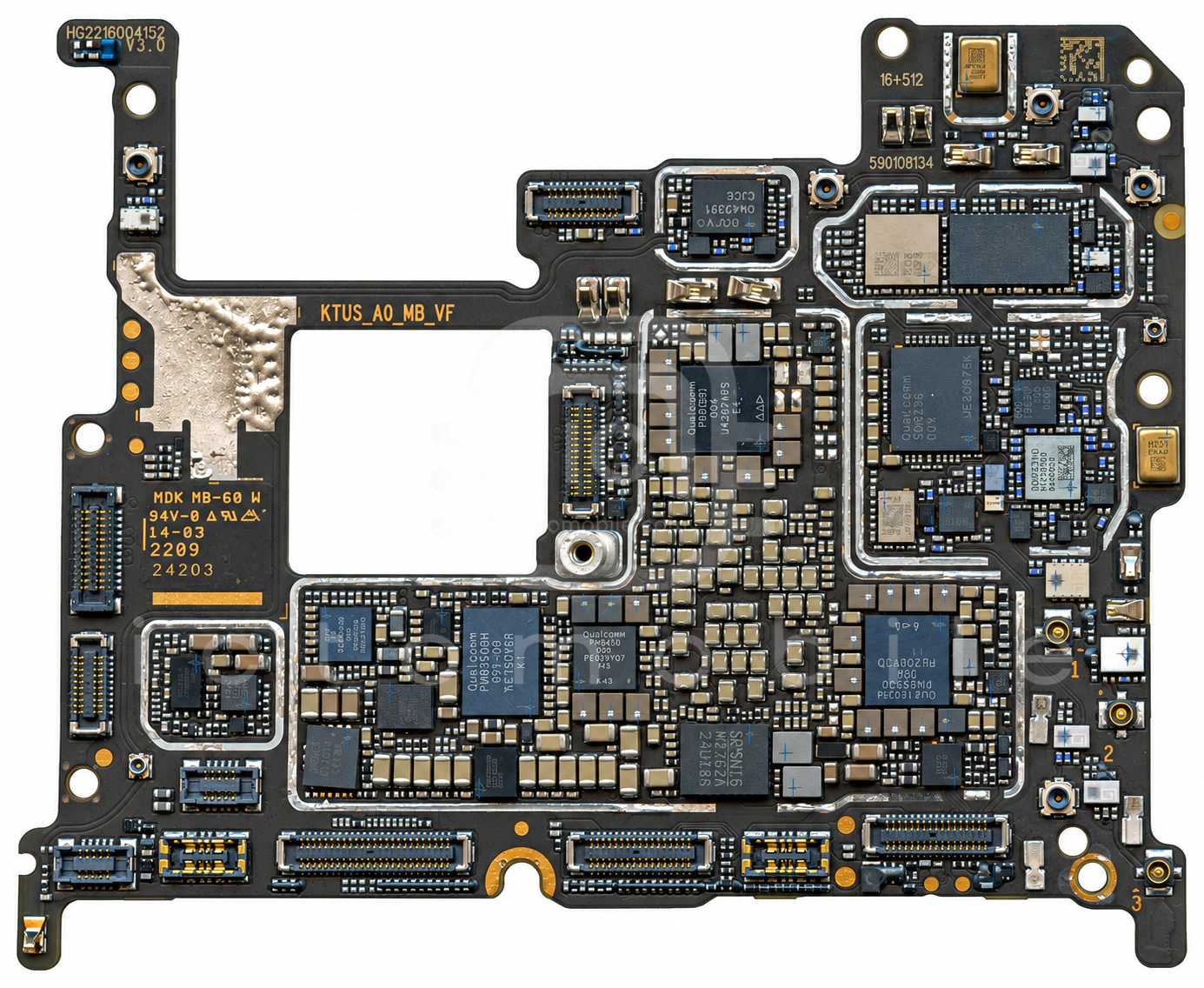

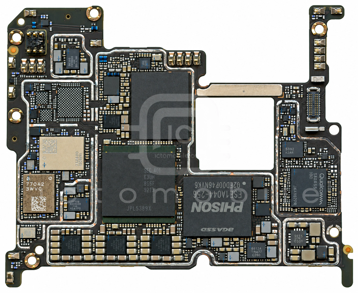

برد شیائومی Black shark 5 Pro
۴۰ موقعیت از ۴۰ موقعیت
۱QPM6679ماژول FEM باندهای 5G (سوئیچ آنتن + پاور آمپلی فایر)QUALCOMM Incorporated←
۲QET7100ردیاب پوش توان (EPT)QUALCOMM Incorporated←
۳AW2023DNRدرایور RGB LEDAwinic←
۴ESE1A044-256حافظه SSD (هارد)PHISON←
۵PM8350تغذیه (PMU)QUALCOMM Incorporated←
۶PM8350BHتغذیه (PMU)QUALCOMM Incorporated←
۷QM45392ماژول FEM وای فای (پاور آمپلی فایر و سوئیچ آنتن)QORVO←
۸SGM6612Aکانورتر ولتاژ (DC/DC Voltage Converter)SG Micro←
۹SMB1396شارژQUALCOMM Incorporated←
۱۰Snapdragon 8 Gen 1 5G SM8450CPU بخش Application و BasebandQUALCOMM Incorporated←
۱۱QDM2310سوئیچ آنتن DiversityQUALCOMM Incorporated←
۱۲MP2762AشارژMonolithic Power System←
۱۳QM77048Bماژول FEM باندهای 3G و 4G و 5G (سوئیچ آنتن + پاور آمپلی فایر)QORVO←
۱۴SMB1396شارژQUALCOMM Incorporated←
۱۵VC7643-63Hپاور آمپلی فایر 3G و 4G و 5GVANCHIP←
۱۶QM42391ماژول FEM وای فای (پاور آمپلی فایر و سوئیچ آنتن)QORVO←
۱۷K3LK6K60BM-BGCPحافظه RAMSamsung semiconductor←
۱۸PM8450تغذیه (PMU)QUALCOMM Incorporated←
۱۹PM8350Cتغذیه (PMU)QUALCOMM Incorporated←
۲۰NT50372Sتغذیه صفحه نمایشNovaTek←
۲۱AW2023DNRدرایور RGB LEDAwinic←
۲۲PM8008تغذیه دوربینQUALCOMM Incorporated←
۲۳FSA4480UCXدرایور USB Type-CON Semiconductor←
۲۴SGM6612Aکانورتر ولتاژ (DC/DC Voltage Converter)SG Micro←
۲۵SDR735فرستنده و گیرنده رادیویی (RF Transceiver) و GPSQUALCOMM Incorporated←
۲۶PMK8450بافر کلاکQUALCOMM Incorporated←
۲۷QLN5030سوئیچ آنتنQUALCOMM Incorporated←
۲۸WCD9380Codec صوتQUALCOMM Incorporated←
۲۹QDM5579سوئیچ آنتن 5GQUALCOMM Incorporated←
۳۰SMB1396شارژQUALCOMM Incorporated←
۳۱LSM6DSOسنسور شتاب و ژیروسکوپ (Accelerometer and Gyroscope)STMicroelectronics←
۳۲SN110TUK1NFCNXP Semiconductors←
۳۳CSA37F61درایور کلیدهای لمسی (تاچ)CHIPSEA←
۳۴KLUEG8UHGC-B0E1حافظه UFS (هارد)Samsung semiconductor←
۳۵QM77042ماژول FEM (سوئیچ آنتن کلی + پاور آمپلی فایر GSM)QORVO←
۳۶MAX98395EWIآمپلی فایر صوتMaxim←
۳۷MAX77932BEWOتغذیه (PMU)Maxim←
۳۸PMR735Aتغذیه بخش RFQUALCOMM Incorporated←
۳۹WCN6856بلوتوث و وای فای (BT & WIFI)QUALCOMM Incorporated←
۴۰QET7100ردیاب پوش توان (EPT)QUALCOMM Incorporated←
