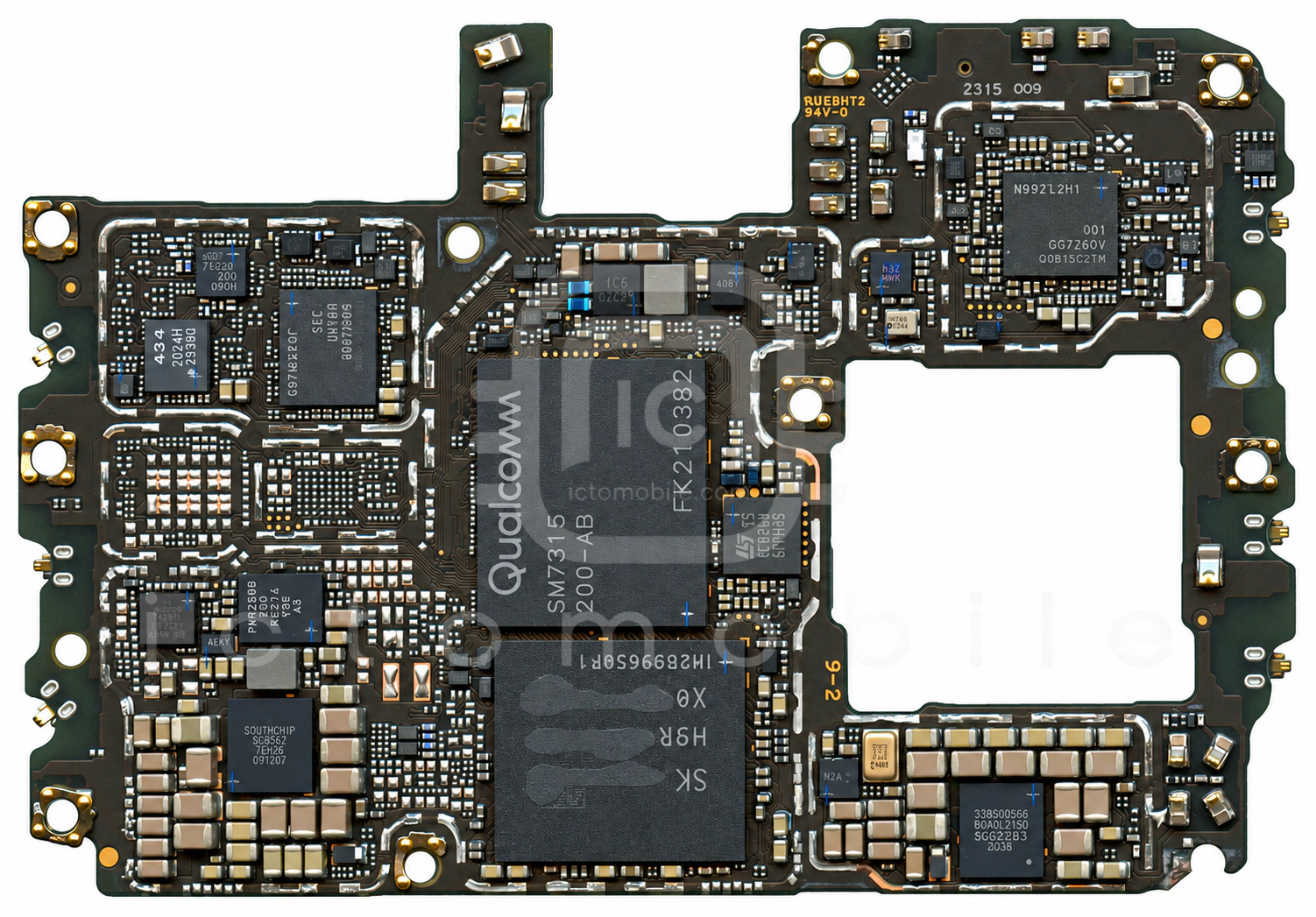

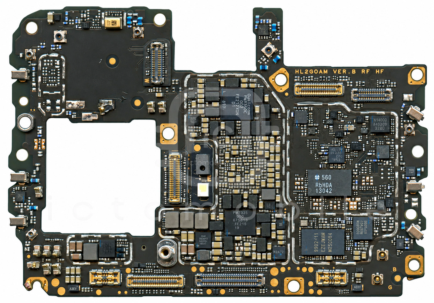

Huawei Nova 11 Pro (HL2GOAM)
HL2GOAM
۲۹ موقعیت از ۲۹ موقعیت
۱QLN5030سوئیچ آنتنQUALCOMM Incorporated←
۲HFQSWREUA-434سوئیچ آنتن DiversityMurata←
۳SDR735فرستنده و گیرنده رادیویی (RF Transceiver) و GPSQUALCOMM Incorporated←
۴TFA9874Cآمپلی فایر صوتNXP Semiconductors←
۵SM7315CPU بخش Application و BasebandQUALCOMM Incorporated←
۶ST54HNFCSTMicroelectronics←
۷H9RT1GGA65X029حافظه uMCP (هارد)Skhynix←
۸SC8562شارژSOUTHCHIP←
۹WCD9375Codec صوتQUALCOMM Incorporated←
۱۰PM7250Bتغذیه (PMU)QUALCOMM Incorporated←
۱۱LN3420ADT2AGترانزیستور MosfetLRC←
۱۲AMKXشارژنامعلوم←
۱۳PMK7325بافر کلاکQUALCOMM Incorporated←
۱۴WCN6750بلوتوث و وای فای (BT & WIFI)QUALCOMM Incorporated←
۱۵RT9426AWSCاندازه گیر سطح باتری (Fuel Gauge)RichTek←
۱۶PM7350Cتغذیه (PMU)QUALCOMM Incorporated←
۱۷WL2868Cتغذیه دوربینWILLSEMI←
۱۸PM7325تغذیه (PMU)QUALCOMM Incorporated←
۱۹SGM3838تغذیه صفحه نمایشSG Micro←
۲۰TFA9874Cآمپلی فایر صوتNXP Semiconductors←
۲۱LN3420ADT2AGترانزیستور MosfetLRC←
۲۲OM9902-11پاور آمپلی فایر 3G و 4G و 5GOnmicro←
۲۳OM9901-11پاور آمپلی فایر GSMOnmicro←
۲۴560سوئیچ آنتنMurata←
۲۵QET4101EPT (Envelope Power Tracker)QUALCOMM Incorporated←
۲۶QLN5030سوئیچ آنتنQUALCOMM Incorporated←
۲۷MXD8540Xسوئیچ آنتنMAXSCEND←
۲۸T1000سنسور شتاب و ژیروسکوپ (Accelerometer and Gyroscope)نامعلوم←
۲۹MXD8539Hسوئیچ آنتنMAXSCEND←
