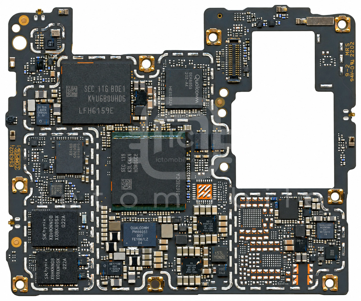

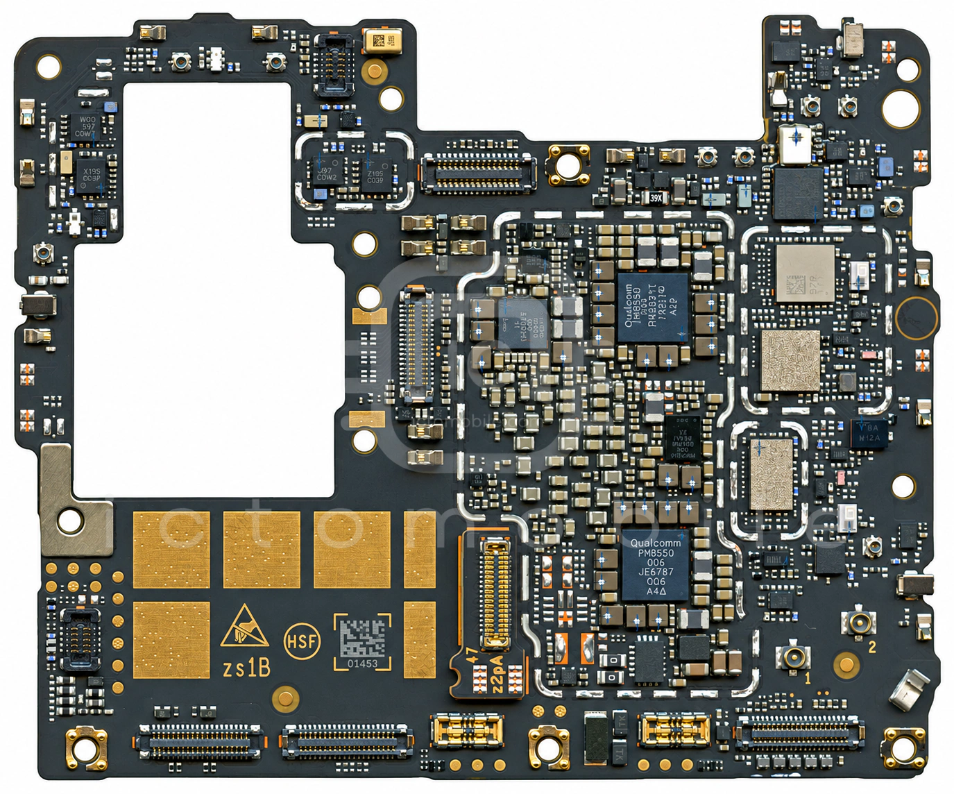

۳۳ موقعیت از ۳۳ موقعیت
۱WCN6856بلوتوث و وای فای (BT & WIFI)QUALCOMM Incorporated←
۲KLUEG8UHDC-B0E1حافظه UFS (هارد)Samsung semiconductor←
۳QET7100EPT (Envelope Power Tracker)QUALCOMM Incorporated←
۴PMK8450بافر کلاکQUALCOMM Incorporated←
۵K3LK4K40CM-BGCPحافظه RAMSamsung semiconductor←
۶Snapdragon 8 Gen 1 5G SM8450CPU بخش Application و BasebandQUALCOMM Incorporated←
۷LSM6DSOسنسور شتاب و ژیروسکوپ (Accelerometer and Gyroscope)STMicroelectronics←
۸LSM6DSOسنسور شتاب و ژیروسکوپ (Accelerometer and Gyroscope)STMicroelectronics←
۹TFA9873EUKآمپلی فایر صوتGoodix←
۱۰WCD9385Codec صوتQUALCOMM Incorporated←
۱۱FSA4480UCXدرایور USB Type-CON Semiconductor←
۱۲TFA9873EUKآمپلی فایر صوتGoodix←
۱۳SKY58091-11ماژول FEM باندهای 3G و 4G و 5G (سوئیچ آنتن + پاور آمپلی فایر)Skyworks Solutions Inc←
۱۴SKY58095-11ماژول FEM باندهای 3G و 4G و 5G (سوئیچ آنتن + پاور آمپلی فایر)Skyworks Solutions Inc←
۱۵QLN5030سوئیچ آنتنQUALCOMM Incorporated←
۱۶SDR735فرستنده و گیرنده رادیویی (RF Transceiver) و GPSQUALCOMM Incorporated←
۱۷PM8350Bتغذیه (PMU)QUALCOMM Incorporated←
۱۸SMB1394شارژ، اندازه گیر سطح باتری (Fuel Gauge)QUALCOMM Incorporated←
۱۹SMB1394شارژ، اندازه گیر سطح باتری (Fuel Gauge)QUALCOMM Incorporated←
۲۰QET7100EPT (Envelope Power Tracker)QUALCOMM Incorporated←
۲۱QM45197ماژول FEM وای فای (پاور آمپلی فایر و سوئیچ آنتن)QORVO←
۲۲QM42195ماژول FEM وای فای (پاور آمپلی فایر و سوئیچ آنتن)QORVO←
۲۳QM45197ماژول FEM وای فای (پاور آمپلی فایر و سوئیچ آنتن)QORVO←
۲۴QM42195ماژول FEM وای فای (پاور آمپلی فایر و سوئیچ آنتن)QORVO←
۲۵PM8450تغذیه (PMU)QUALCOMM Incorporated←
۲۶PM8350تغذیه (PMU)QUALCOMM Incorporated←
۲۷PM8010تغذیه دوربینQUALCOMM Incorporated←
۲۸PMR735Aتغذیه بخش RFQUALCOMM Incorporated←
۲۹PM8350Cتغذیه (PMU)QUALCOMM Incorporated←
۳۰QDM3301سوئیچ آنتنQUALCOMM Incorporated←
۳۱QPM6677ماژول FEM باندهای 5G (سوئیچ آنتن + پاور آمپلی فایر)QUALCOMM Incorporated←
۳۲QPA5590پاور آمپلی فایر 4G و 5GQUALCOMM Incorporated←
۳۳2U2سوئیچ آنتنQUALCOMM Incorporated←
