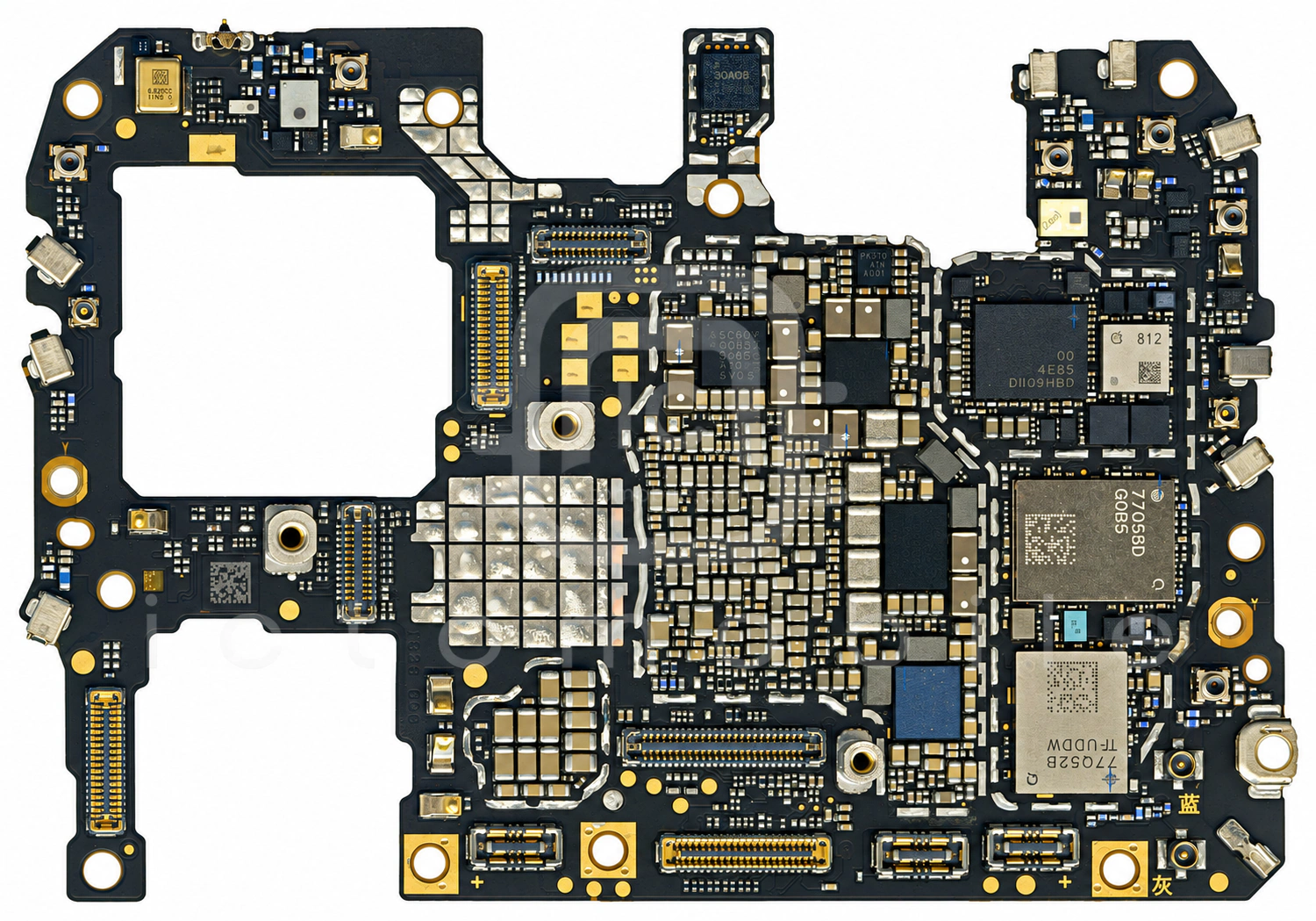

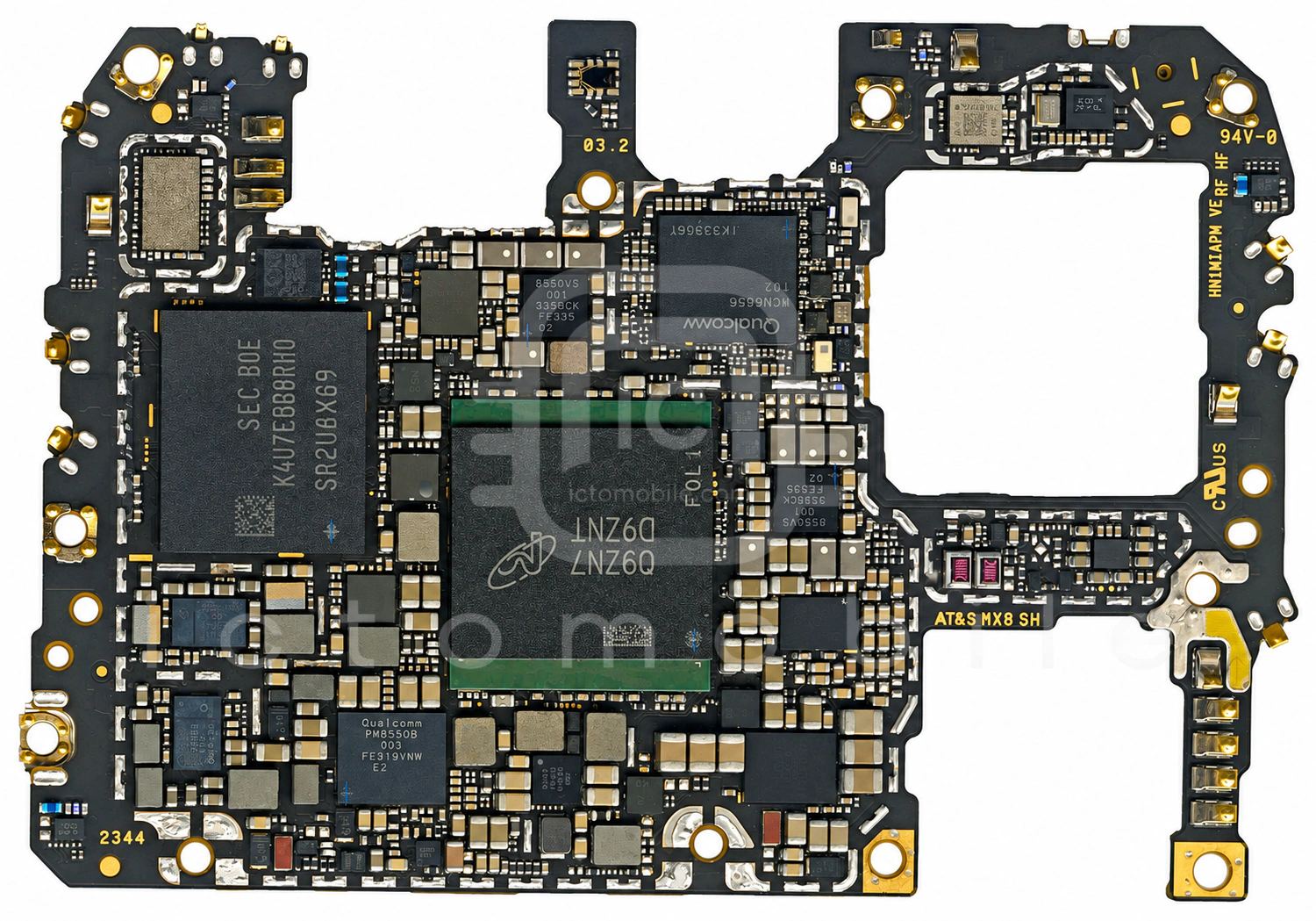

Honor 100 Pro (HN1MIAPM)
HN1MIAPM
۳۲ موقعیت از ۳۲ موقعیت
۱2U2سوئیچ آنتنQUALCOMM Incorporated←
۳KLUFG8RHGB-B0E1حافظه UFS (هارد)Samsung semiconductor←
۴QET7100EPT (Envelope Power Tracker)QUALCOMM Incorporated←
۵QET7100EPT (Envelope Power Tracker)QUALCOMM Incorporated←
۶AW88261FORآمپلی فایر صوتAwinic←
۷RFFM8550Bماژول FEM وای فای (پاور آمپلی فایر و سوئیچ آنتن)QORVO←
۸ET2095سوئیچ بار (Load Switch)Wuxi Etek Microelectronics Co←
۹SGM3838تغذیه صفحه نمایشSG Micro←
۱۰NZترانزیستور Mosfetنامعلوم←
۱۱NZترانزیستور Mosfetنامعلوم←
۱۲MT62F1G64D8CH-031حافظه RAMMicron←
۱۳Snapdragon 8 Gen 2 5G SM8550-ABCPU بخش Application و BasebandQUALCOMM Incorporated←
۱۴AW88261FORآمپلی فایر صوتAwinic←
۱۵220TB0TANFCNXP Semiconductors←
۱۶PM8550VSتغذیه (PMU)QUALCOMM Incorporated←
۱۷WCN6856بلوتوث و وای فای (BT & WIFI)QUALCOMM Incorporated←
۱۸QDM6577سوئیچ آنتن 5GQUALCOMM Incorporated←
۱۹PMK8550بافر کلاکQUALCOMM Incorporated←
۲۰PM8550VSتغذیه (PMU)QUALCOMM Incorporated←
۲۱CPS4041GCشارژ بی سیمConvenient Power←
۲۲SC8582شارژSOUTHCHIP←
۲۳HONORنامعلومHisilicon←
۲۴PM8550VSتغذیه (PMU)QUALCOMM Incorporated←
۲۵WCD9385Codec صوتQUALCOMM Incorporated←
۲۶QM77052Bپاور آمپلی فایر 3G و 4G و 5GQORVO←
۲۷QM77058Dپاور آمپلی فایر 3G و 4G و 5GQORVO←
۲۸PM8550VEتغذیه (PMU)QUALCOMM Incorporated←
۲۹PM8550VSتغذیه (PMU)QUALCOMM Incorporated←
۳۰PMR735Dتغذیه بخش RFQUALCOMM Incorporated←
۳۱SDR735فرستنده و گیرنده رادیویی (RF Transceiver) و GPSQUALCOMM Incorporated←
۳۲812سوئیچ آنتنMurata←
