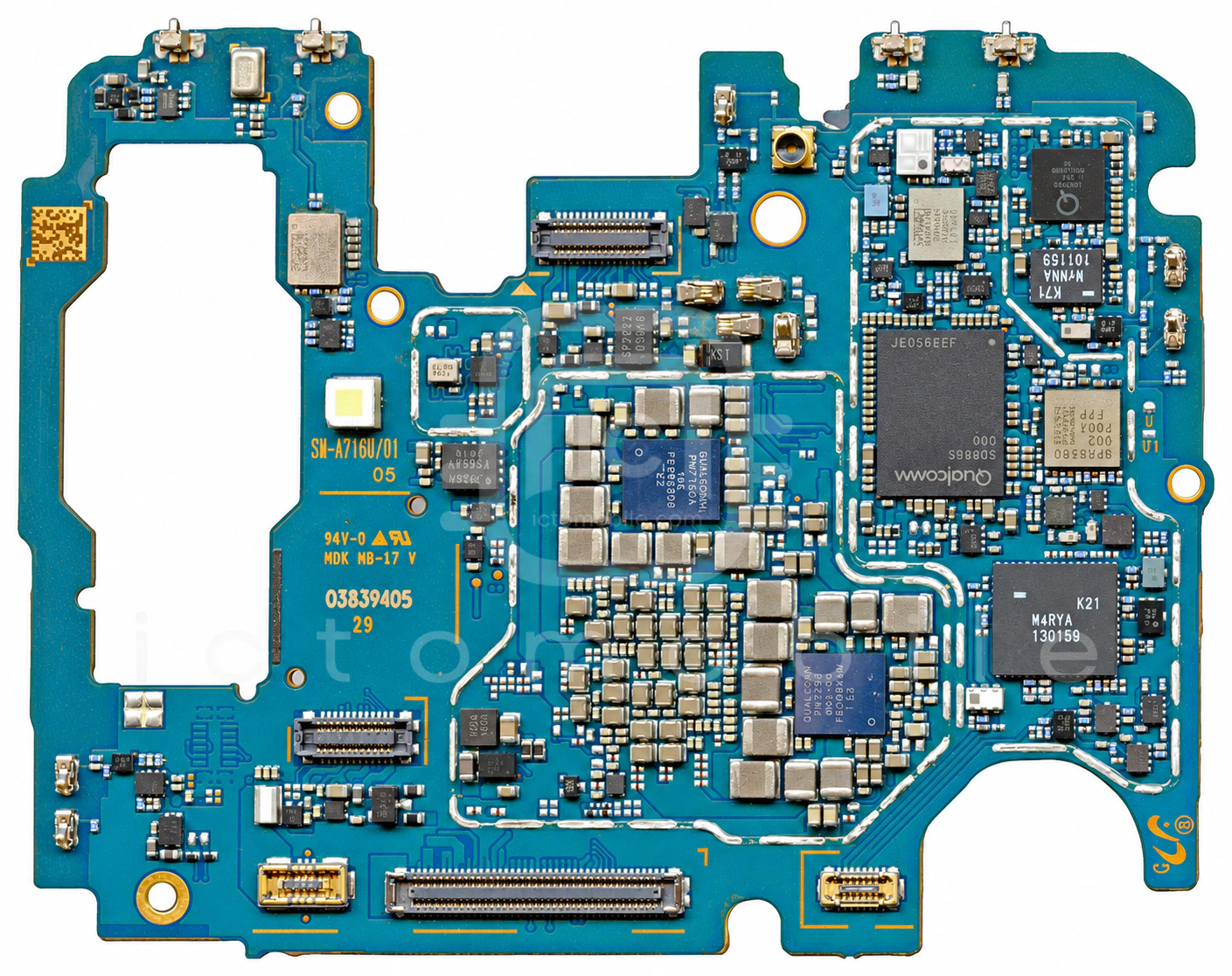

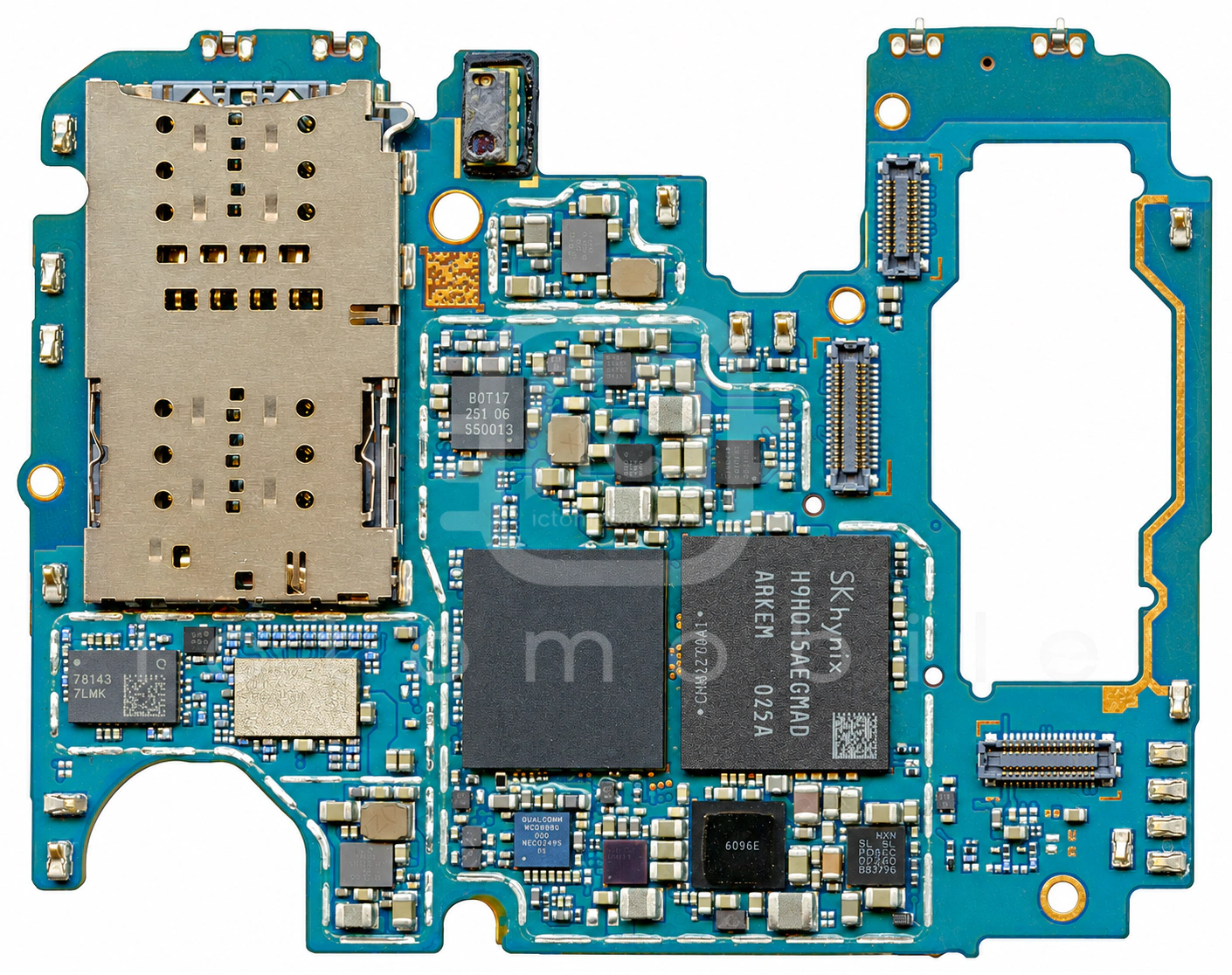

برد سامسونگ A71 5G (SM-A716U)
SM-A716U
۲۶ موقعیت از ۲۶ موقعیت
۱KTS1682محافظ اضافه ولتاژKinetic Technologies←
۲QDM4870ماژول FEM باندهای 3G و 4G و 5G (سوئیچ آنتن + پاور آمپلی فایر)QUALCOMM Incorporated←
۳S2MU106X01-6030درایور USB و شارژSamsung semiconductor←
۴SDR865فرستنده و گیرنده رادیویی (RF Transceiver)QUALCOMM Incorporated←
۵PN80T17NFCNXP Semiconductors←
۶PCA9468B3شارژNXP Semiconductors←
۷QET5100ردیاب پوش توان (EPT)QUALCOMM Incorporated←
۸ICM-42605Mسنسور شتاب و ژیروسکوپ (Accelerometer and Gyroscope)InvenSense←
۹S2MPB03X01-6031تغذیه دوربینSamsung semiconductor←
۱۰PI3WVR648سوئیچ آنالوگDIODES←
۱۱ISP7022MSTنامعلوم←
۱۲PM7250تغذیه (PMU)QUALCOMM Incorporated←
۱۳QPA4580پاور آمپلی فایر GSM و 3G و 4GQUALCOMM Incorporated←
۱۴Snapdragon 765G 5G SM7250CPU بخش Application و BasebandQUALCOMM Incorporated←
۱۵LMSWKSGU-K21سوئیچ آنتن اصلیMurata←
۱۶WCD9380Codec صوتQUALCOMM Incorporated←
۱۷H9HQ15AECMADAR-KEMحافظه uMCP (هارد)Skhynix←
۱۸PM7150Aتغذیه (PMU)QUALCOMM Incorporated←
۱۹PMK8002بافر کلاکQUALCOMM Incorporated←
۲۰LMFE4WFB-K71ماژول FEM وای فای (پاور آمپلی فایر و سوئیچ آنتن)Murata←
۲۱TAS2562HYFRRآمپلی فایر صوتTexas Instruments←
۲۲QM78143پاور آمپلی فایر 4GQORVO←
۲۳WCN3998بلوتوث و وای فای (BT & WIFI)QUALCOMM Incorporated←
۲۴SM3010تغذیه صفحه نمایشSilicon Mitus←
۲۵QET5100ردیاب پوش توان (EPT)QUALCOMM Incorporated←
۲۶QPA5580پاور آمپلی فایر 3G و 4GQUALCOMM Incorporated←
