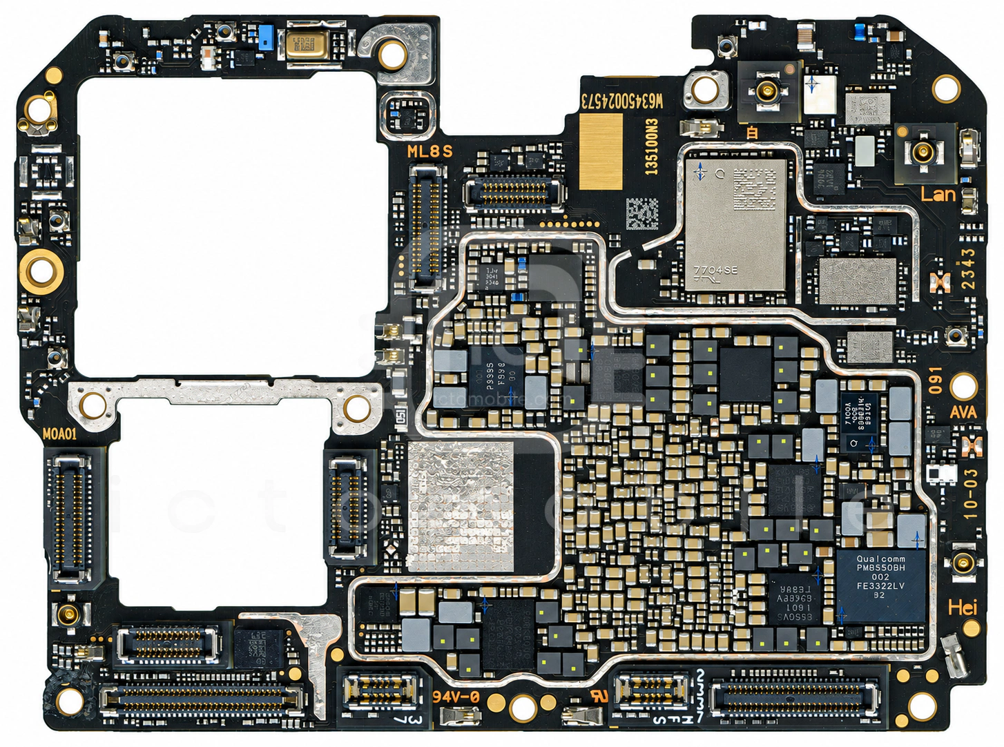

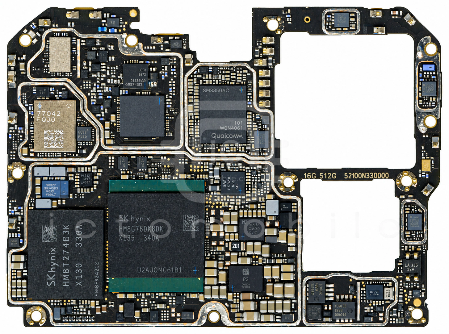

برد شیائومی Mi 14 (135100N3M0A01)
135100N3M0A01
۵۸ موقعیت از ۵۸ موقعیت
۱CS35L41Bآمپلی فایر صوتCirrus Logic←
۲QDM5577سوئیچ آنتن 5GQUALCOMM Incorporated←
۳PM8550VSتغذیه (PMU)QUALCOMM Incorporated←
۴QPM6477پاور آمپلی فایر 5GQORVO←
۵NXT4557GUمبدل سطح ولتاژ (Level Shifter/Level Translator)Nexperia←
۶ES30P4N3HXدیود محافظ ولتاژ TVSWuxi Etek Microelectronics Co←
۷Snapdragon 8 Gen 3 SM8650-ABCPU بخش Application و BasebandQUALCOMM Incorporated←
۸ET7460سوئیچ آنالوگWuxi Etek Microelectronics Co←
۹PM8550تغذیه (PMU)QUALCOMM Incorporated←
۱۰QDM5577سوئیچ آنتن 5GQUALCOMM Incorporated←
۱۱PM8550VSتغذیه (PMU)QUALCOMM Incorporated←
۱۲VC1899Uسوئیچ SP3TVANCHIP←
۱۳MXD8539Hسوئیچ آنتنMAXSCEND←
۱۴PMK8550بافر کلاکQUALCOMM Incorporated←
۱۵QET7100Aردیاب پوش توان (EPT)QUALCOMM Incorporated←
۱۶QM13124Cسوئیچ آنتنQORVO←
۱۷QET7100Aردیاب پوش توان (EPT)QUALCOMM Incorporated←
۱۸QDM4303سوئیچ آنتن DiversityQUALCOMM Incorporated←
۱۹QXM1086ماژول FEM وای فای (پاور آمپلی فایر و سوئیچ آنتن)QUALCOMM Incorporated←
۲۰PM8010تغذیه دوربینQUALCOMM Incorporated←
۲۱MXD8542Xسوئیچ آنتن DiversityMAXSCEND←
۲۲WL2863D28-4-TRرگولاتور ولتاژ LDOWILLSEMI←
۲۳H58G76BK8H-X095حافظه RAMSkhynix←
۲۴ET9552محافظ اضافه ولتاژWuxi Etek Microelectronics Co←
۲۵WCN7851بلوتوث و وای فای (BT & WIFI)QUALCOMM Incorporated←
۲۶SX9373سنسور GRIP/SARSEMTECH←
۲۷QM77042ماژول FEM (سوئیچ آنتن کلی + پاور آمپلی فایر GSM)QORVO←
۲۸QXM1083ماژول FEM وای فای (پاور آمپلی فایر و سوئیچ آنتن)QUALCOMM Incorporated←
۲۹PM8550VEتغذیه (PMU)QUALCOMM Incorporated←
۳۰NXT4557GUمبدل سطح ولتاژ (Level Shifter/Level Translator)Nexperia←
۳۱SDR735فرستنده و گیرنده رادیویی (RF Transceiver) و GPSQUALCOMM Incorporated←
۳۲MXDLN14TCآمپلی فایر GPSMAXSCEND←
۳۳NU1652WYYBشارژ بی سیمNuVolta Technologies←
۳۴PM8550BHشارژ، اندازه گیر سطح باتری (Fuel Gauge)QUALCOMM Incorporated←
۳۵SN220TUK-B13LS0NFCNXP Semiconductors←
۳۶LSM6DSOسنسور شتاب و ژیروسکوپ (Accelerometer and Gyroscope)STMicroelectronics←
۳۷QM11122Aسوئیچ آنالوگ DPDTQUALCOMM Incorporated←
۳۸WL2863D28-4-TRرگولاتور ولتاژ LDOWILLSEMI←
۳۹QM13124Cسوئیچ آنتنQORVO←
۴۰CS35L41Bآمپلی فایر صوتCirrus Logic←
۴۱WCD9395Codec صوتQUALCOMM Incorporated←
۴۲SAFFB1G56KB0F0AR15فیلتر مسیر GPSنامعلوم←
۴۳PSMN2R4-30MLDترانزیستور MosfetNexperia←
۴۴WL2848D33رگولاتور ولتاژ LDOWILLSEMI←
۴۵KLUEG4RHHD-B0G1حافظه UFS (هارد)Samsung semiconductor←
۴۶SC8581CFFRشارژXiaomi←
۴۷QM77048Eماژول FEM باندهای 3G و 4G و 5G (سوئیچ آنتن + پاور آمپلی فایر)QORVO←
۴۸WL2863D28-4-TRرگولاتور ولتاژ LDOWILLSEMI←
۴۹PM8550VSتغذیه (PMU)QUALCOMM Incorporated←
۵۰PSMN2R4-30MLDترانزیستور MosfetNexperia←
۵۱QPM5541ماژول FEM باندهای 5G (سوئیچ آنتن + پاور آمپلی فایر)QORVO←
۵۲PMR735Dتغذیه بخش RFQUALCOMM Incorporated←
۵۳HL7612WL01کانورتر ولتاژ (DC/DC Voltage Converter)Halo Microelectronics←
۵۴KTS1688محافظ اضافه ولتاژKinetic Technologies←
۵۵PMDXB600UNEترانزیستور MosfetNexperia←
۵۶QXM1083ماژول FEM وای فای (پاور آمپلی فایر و سوئیچ آنتن)QUALCOMM Incorporated←
۵۷PM8550VSتغذیه (PMU)QUALCOMM Incorporated←
۵۸QXM1086ماژول FEM وای فای (پاور آمپلی فایر و سوئیچ آنتن)QUALCOMM Incorporated←
