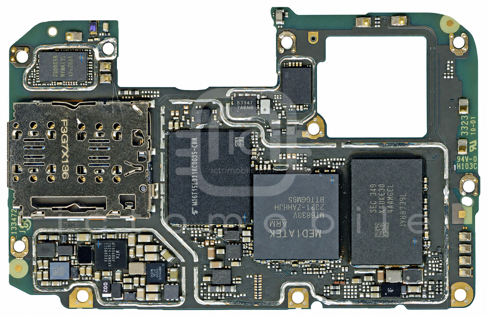

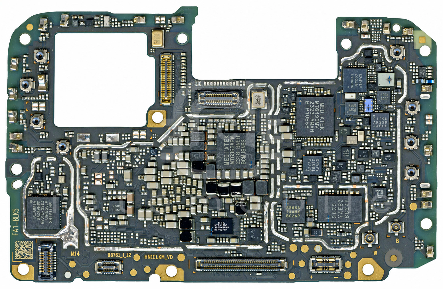

Honor Play 8T | Honor Play 50 Plus (HN1CLKM)
HN1CLKM
۲۵ موقعیت از ۲۵ موقعیت
۱429پاور آمپلی فایر 5GMurata←
۲8344Tتغذیه بخش RFنامعلوم←
۳K4UKE3Q4AA-MGCLحافظه RAMSamsung semiconductor←
۴Dimensity 700 MT6833V-ZACPU بخش Application و BasebandMediatek←
۵JWJFFتغذیه دوربیننامعلوم←
۶M1GT15L311RC0035-CHNحافظه UFS (هارد)Toshiba Semiconductor←
۷OM9902-11پاور آمپلی فایر 3G و 4G و 5GOnmicro←
۸MT6308MPEPT (Envelope Power Tracker)Mediatek←
۹MT6360UPتغذیه و شارژMediatek←
۱۰SC8546شارژSOUTHCHIP←
۱۱NZترانزیستور Mosfetنامعلوم←
۱۲AW87390FCRآمپلی فایر صوتAwinic←
۱۳RT4831Aدرایور بک لایت LCDRichTek←
۱۴MT6631Nبلوتوث، وای فای (wifi) ، رادیو FM و GPSMediatek←
۱۵AW87390FCRآمپلی فایر صوتAwinic←
۱۶MT6315NPتغذیه (PMU)Mediatek←
۱۷LN3406DT2AGترانزیستور MosfetLRC←
۱۸MT6365VPWتغذیه (PMU)Mediatek←
۱۹MXD98M9ATسوئیچ آنتن DiversityMAXSCEND←
۲۰MXD9129UAماژول FEM باندهای 5G (سوئیچ آنتن + پاور آمپلی فایر)MAXSCEND←
۲۱MT6190MVفرستنده و گیرنده رادیویی (RF Transceiver)Mediatek←
۲۲MXD83K5Aآمپلی فایر کم نویز (LNA)MAXSCEND←
۲۳FX5566Aپاور آمپلی فایر GSMLansus←
۲۴FX5625پاور آمپلی فایر 4G و 5GLansus←
۲۵MXD8539Sسوئیچ آنتن DiversityMAXSCEND←
