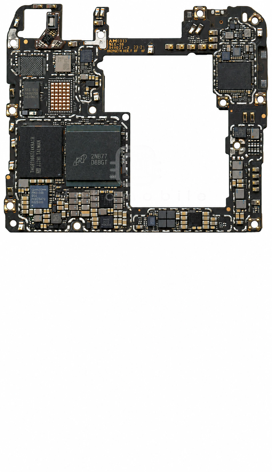

عکس اصلی برد نمایش داده شده است. جای شماره‌ها روی این عکس هنوز تأیید نشده است؛ اطلاعات قطعات در فهرست پایین موجود است.
۴۴ موقعیت از ۴۴ موقعیت
۱TFA9874Cآمپلی فایر صوتNXP Semiconductors←
۲220TB0TANFCNXP Semiconductors←
۳STMP03تغذیه صفحه نمایشSTMicroelectronics←
۴TFA9874Cآمپلی فایر صوتNXP Semiconductors←
۵TFA9874Cآمپلی فایر صوتNXP Semiconductors←
۶ET2095سوئیچ بار (Load Switch)Wuxi Etek Microelectronics Co←
۷PX8588درایور تصویر LCDPixelworks←
۸PM8550VEتغذیه (PMU)QUALCOMM Incorporated←
۹CPS4057GCشارژ بی سیمConvenient Power←
۱۰PM8550VSتغذیه (PMU)QUALCOMM Incorporated←
۱۱QET7100EPT (Envelope Power Tracker)QUALCOMM Incorporated←
۱۲PM8010تغذیه دوربینQUALCOMM Incorporated←
۱۳QET7100EPT (Envelope Power Tracker)QUALCOMM Incorporated←
۱۴PM8550VSتغذیه (PMU)QUALCOMM Incorporated←
۱۵PM8550VSتغذیه (PMU)QUALCOMM Incorporated←
۱۶WCD9380Codec صوتQUALCOMM Incorporated←
۱۷PMR735Dتغذیه بخش RFQUALCOMM Incorporated←
۱۸PM8550تغذیه (PMU)QUALCOMM Incorporated←
۱۹HONORنامعلومHisilicon←
۲۰QPM6570پاور آمپلی فایر 3G و 4G و 5GQUALCOMM Incorporated←
۲۱SDR735فرستنده و گیرنده رادیویی (RF Transceiver) و GPSQUALCOMM Incorporated←
۲۲HFQRXRKJB-512سوئیچ آنتن DiversityMurata←
۲۳QPM6520نامعلومQUALCOMM Incorporated←
۲۴QLN5040آمپلی فایر کم نویز (LNA)QUALCOMM Incorporated←
۲۵2U2سوئیچ آنتنQUALCOMM Incorporated←
۲۶RT8980Hدرایور USB Type-CRichTek←
۲۷RT9426AWSCاندازه گیر سطح باتری (Fuel Gauge)RichTek←
۲۸RT6160Aکانورتر ولتاژ (DC/DC Voltage Converter)RichTek←
۲۹QPM6679ماژول FEM باندهای 5G (سوئیچ آنتن + پاور آمپلی فایر)QUALCOMM Incorporated←
۳۰OM9902-15پاور آمپلی فایر 4G و 5GOnmicro←
۳۱THGJFT1E45BATPحافظه UFS (هارد)Toshiba Semiconductor←
۳۲PM8550BHشارژ، اندازه گیر سطح باتری (Fuel Gauge)QUALCOMM Incorporated←
۳۳PM8550VSتغذیه (PMU)QUALCOMM Incorporated←
۳۴SC8551SشارژSOUTHCHIP←
۳۵PMK8550بافر کلاکQUALCOMM Incorporated←
۳۶MT62F1536M64D8CL-026 WT:Bحافظه RAMMicron←
۳۷Snapdragon 8 Gen 2 5G SM8550-ABCPU بخش Application و BasebandQUALCOMM Incorporated←
۳۸RT9759شارژRichTek←
۳۹ICM-42631سنسور شتاب و ژیروسکوپ (Accelerometer and Gyroscope)InvenSense←
۴۰WCN7851بلوتوث و وای فای (BT & WIFI)QUALCOMM Incorporated←
۴۱QDM5679سوئیچ آنتن DiversityQUALCOMM Incorporated←
۴۲QDM5679سوئیچ آنتن DiversityQUALCOMM Incorporated←
۴۳CXA4016GFدرایور دیود لیزرSony←
۴۴PCA9488AUKZشارژ بی سیمNXP Semiconductors←
