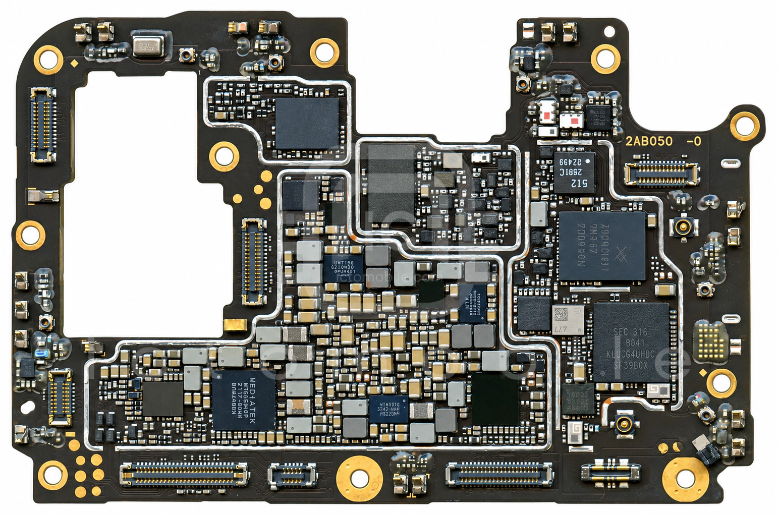

Realme GT Neo (2AB050)
2AB050
۴۱ موقعیت از ۴۱ موقعیت
۱QM13124Cسوئیچ آنتنQORVO←
۲TFA9873EUKآمپلی فایر صوتGoodix←
۳SKY58095-11ماژول FEM باندهای 3G و 4G و 5G (سوئیچ آنتن + پاور آمپلی فایر)Skyworks Solutions Inc←
۴MT6308HPEPT (Envelope Power Tracker)Mediatek←
۵MT6635XPبلوتوث، وای فای (wifi) ، رادیو FM و GPSMediatek←
۶MT6691SVPکانورتر ولتاژ (DC/DC Voltage Converter)Mediatek←
۷MT6691OTPکانورتر ولتاژ (DC/DC Voltage Converter)Mediatek←
۸AW8697FCRدرایور ویبراتورAwinic←
۹DA9313کانورتر ولتاژ (DC/DC Voltage Converter)Dialog←
۱۰K3UHAHA0AM-AGCLحافظه RAMSamsung semiconductor←
۱۱Dimensity 1200 MT6893CPU بخش Application و BasebandMediatek←
۱۲LTVS20H20T5Gدیود محافظ ولتاژ TVSLRC←
۱۳KLUEG8UHDB-C2D1حافظه UFS (هارد)Samsung semiconductor←
۱۴KTU1001Aسوئیچ آنالوگKinetic Technologies←
۱۵PMPB13XNEترانزیستور MosfetNexperia←
۱۶PSMN4R2-30MLDترانزیستور MosfetNexperia←
۱۷PSMN4R2-30MLDترانزیستور MosfetNexperia←
۱۸AW32905FCRمحافظ اضافه ولتاژAwinic←
۱۹PMPB15XPترانزیستور MosfetNexperia←
۲۰MP2762AشارژMonolithic Power System←
۲۱SM3010تغذیه صفحه نمایشSilicon Mitus←
۲۲MXD9122Sسوئیچ آنتن DiversityMAXSCEND←
۲۳SKY58255-11پاور آمپلی فایر 4G و 5GSkyworks Solutions Inc←
۲۴LSM6DSOXسنسور شتاب و ژیروسکوپ (Accelerometer and Gyroscope)STMicroelectronics←
۲۵FAN53870UC00Xتغذیه دوربینON Semiconductor←
۲۶RP114K281D-TRرگولاتور ولتاژ LDORICOH electronics devices division←
۲۷MT6315BPتغذیه (PMU)Mediatek←
۲۸SN100TNFCNXP Semiconductors←
۲۹MT6359VPPتغذیه (PMU) و Codec صوتMediatek←
۳۰MT6315RPتغذیه (PMU)Mediatek←
۳۱MT6360PPتغذیه (PMU)Mediatek←
۳۲MT6315GPتغذیه (PMU)Mediatek←
۳۳TFA9873EUKآمپلی فایر صوتGoodix←
۳۴VC7643-63پاور آمپلی فایر 3G و 4G و 5GVANCHIP←
۳۵MXD8539Sسوئیچ آنتن DiversityMAXSCEND←
۳۶HFQRXRKJB-512سوئیچ آنتن DiversityMurata←
۳۷SKY78190-31ماژول FEM باندهای 2G و 3G و 4GSkyworks Solutions Inc←
۳۸MT6191Wسوئیچ آنتنMediatek←
۳۹HFQRX2XJB-477سوئیچ آنتن DiversityMurata←
۴۰MT6190Wفرستنده و گیرنده رادیویی (RF Transceiver)Mediatek←
۴۱MXD9122Sسوئیچ آنتن DiversityMAXSCEND←
