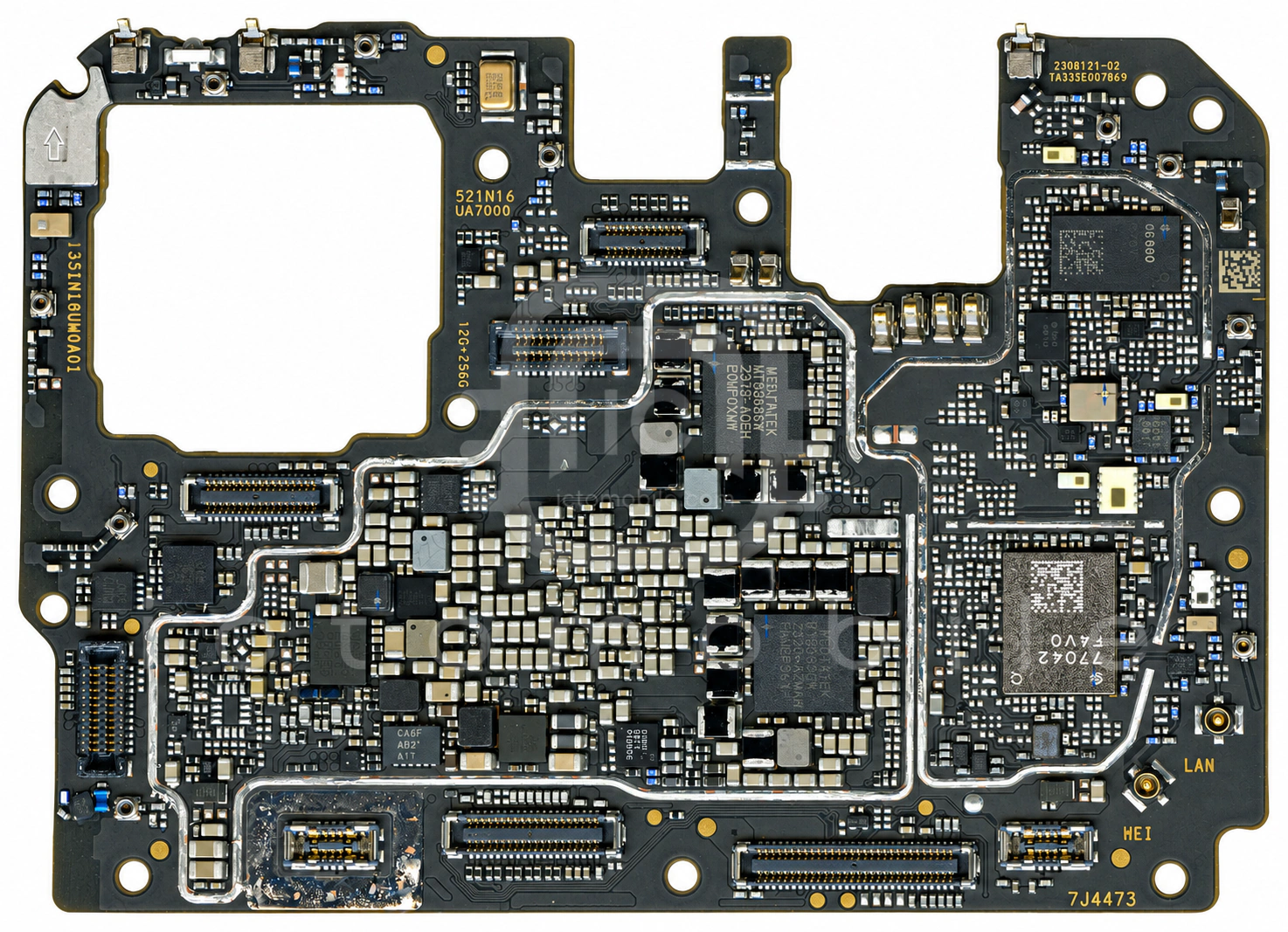

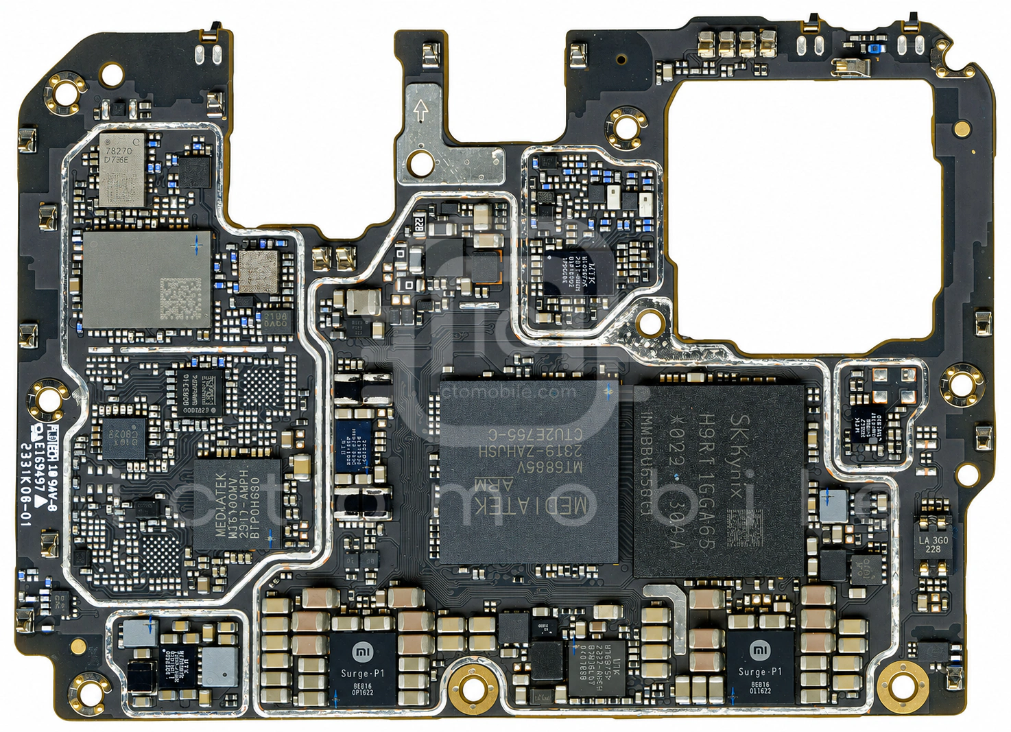

برد شیائومی Redmi Note 13 Pro+ (1351N16UM0A01)
1351N16UM0A01
۴۴ موقعیت از ۴۴ موقعیت
۱VC1855سوئیچ SP3TVANCHIP←
۲QMC6308سنسور مغناطیسی قطب نما (Compass)QST←
۳MXD9121UAسوئیچ آنتن DiversityMAXSCEND←
۴MXD8548Pتیونر آنتن RFMAXSCEND←
۵WL2848D18رگولاتور ولتاژ LDOWILLSEMI←
۶QM13025سوئیچ SP4TQORVO←
۷DIO4480درایور USB Type-CDIOO Microcircuits←
۸WL2866Dتغذیه دوربینOmniVision←
۹NT50380WHAتغذیه صفحه نمایشNovaTek←
۱۰MT6190MVفرستنده و گیرنده رادیویی (RF Transceiver)Mediatek←
۱۱LSM6DSOسنسور شتاب و ژیروسکوپ (Accelerometer and Gyroscope)STMicroelectronics←
۱۲OM8792Fسوئیچ آنالوگ DPDTOnmicro←
۱۳QM77048Eماژول FEM باندهای 3G و 4G و 5G (سوئیچ آنتن + پاور آمپلی فایر)QORVO←
۱۴QDM2316سوئیچ آنتن DiversityQUALCOMM Incorporated←
۱۵HX9035سنسور GRIP/SARNanjing TianYiHeXin Electronics Co.Ltd←
۱۶H9RT1GGA65X029حافظه uMCP (هارد)Skhynix←
۱۷MT6368CWتغذیه (PMU)Mediatek←
۱۸SKY53728-11سوئیچ آنتن DiversitySkyworks Solutions Inc←
۱۹MT6375Pتغذیه (PMU)Mediatek←
۲۰MT6319KPتغذیه (PMU)Mediatek←
۲۱MT6363EWتغذیه (PMU)Mediatek←
۲۲AW86927FCRدرایور ویبراتورAwinic←
۲۳WL2848D33رگولاتور ولتاژ LDOWILLSEMI←
۲۴QM11133سوئیچ SP3TQORVO←
۲۵MT6308HPردیاب پوش توان (EPT)Mediatek←
۲۶SGM61022XTDE8Gکانورتر ولتاژ (DC/DC Voltage Converter)SG Micro←
۲۷ET5A3ADJZBرگولاتور ولتاژ LDOWuxi Etek Microelectronics Co←
۲۸MT6685LPبافر کلاکMediatek←
۲۹SN110TUK1-B2013VZNFCNXP Semiconductors←
۳۰QM77042ماژول FEM (سوئیچ آنتن کلی + پاور آمپلی فایر GSM)QORVO←
۳۱SGM61020XKB6Gکانورتر ولتاژ (DC/DC Voltage Converter)SG Micro←
۳۲Surge P1شارژXiaomi←
۳۳MT6191Wسوئیچ آنتنMediatek←
۳۴Surge P1شارژXiaomi←
۳۵MT6637XPبلوتوث، وای فای (wifi) و GPSMediatek←
۳۶WL2866Dتغذیه دوربینOmniVision←
۳۷AW88261FCRآمپلی فایر صوتAwinic←
۳۸Dimensity 7200 Ultra MT6886V-CZACPU بخش Application و BasebandMediatek←
۳۹LM3644درایور LED فلاش دوربینTexas Instruments←
۴۰ET9552محافظ اضافه ولتاژWuxi Etek Microelectronics Co←
۴۱QM56030ماژول FEM باندهای 2G و 3G و 4GQORVO←
۴۲WNM3062Aترانزیستور MosfetWILLSEMI←
۴۳QM78210سوئیچ آنتن DiversityQORVO←
۴۴AW88261FCRآمپلی فایر صوتAwinic←
