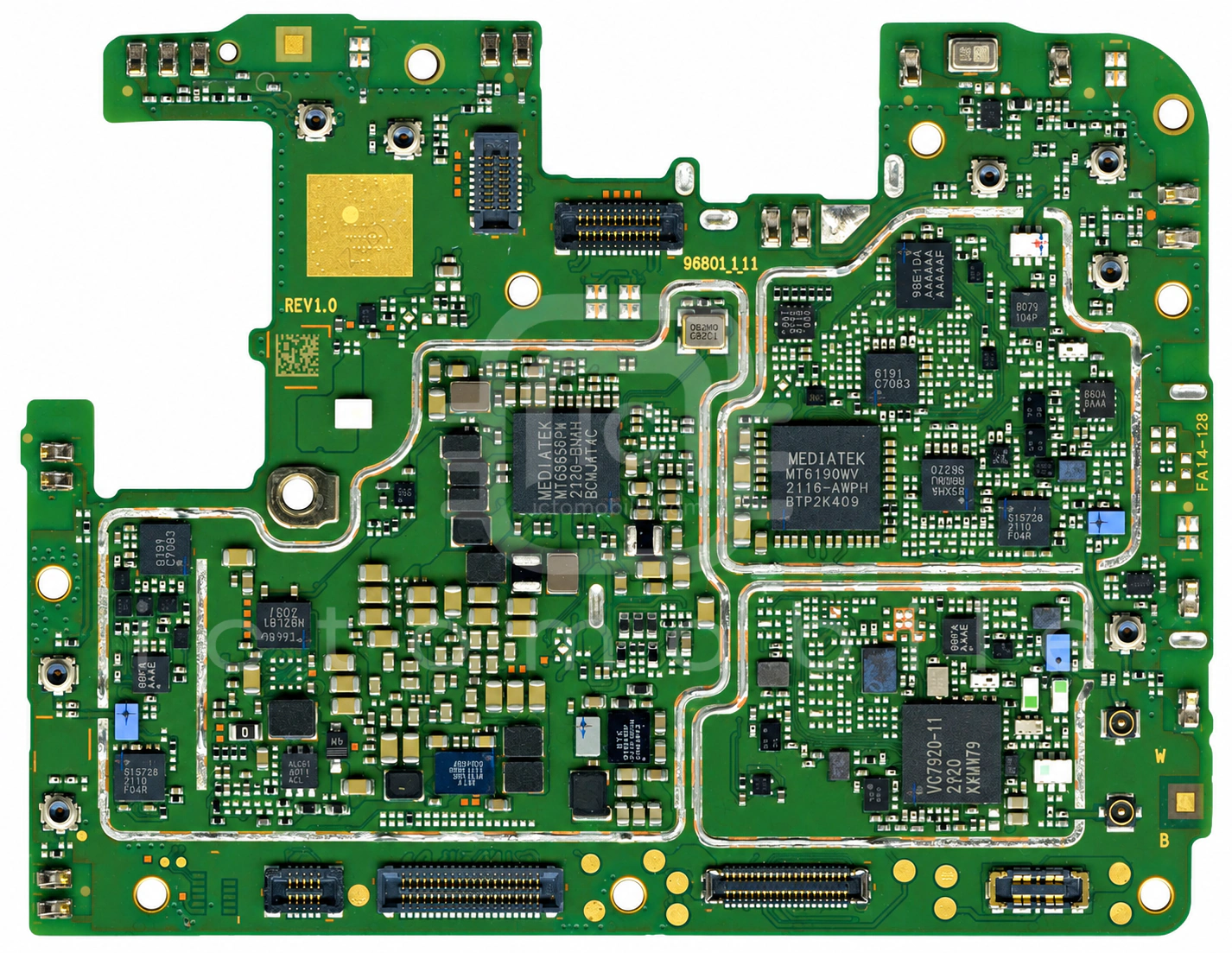

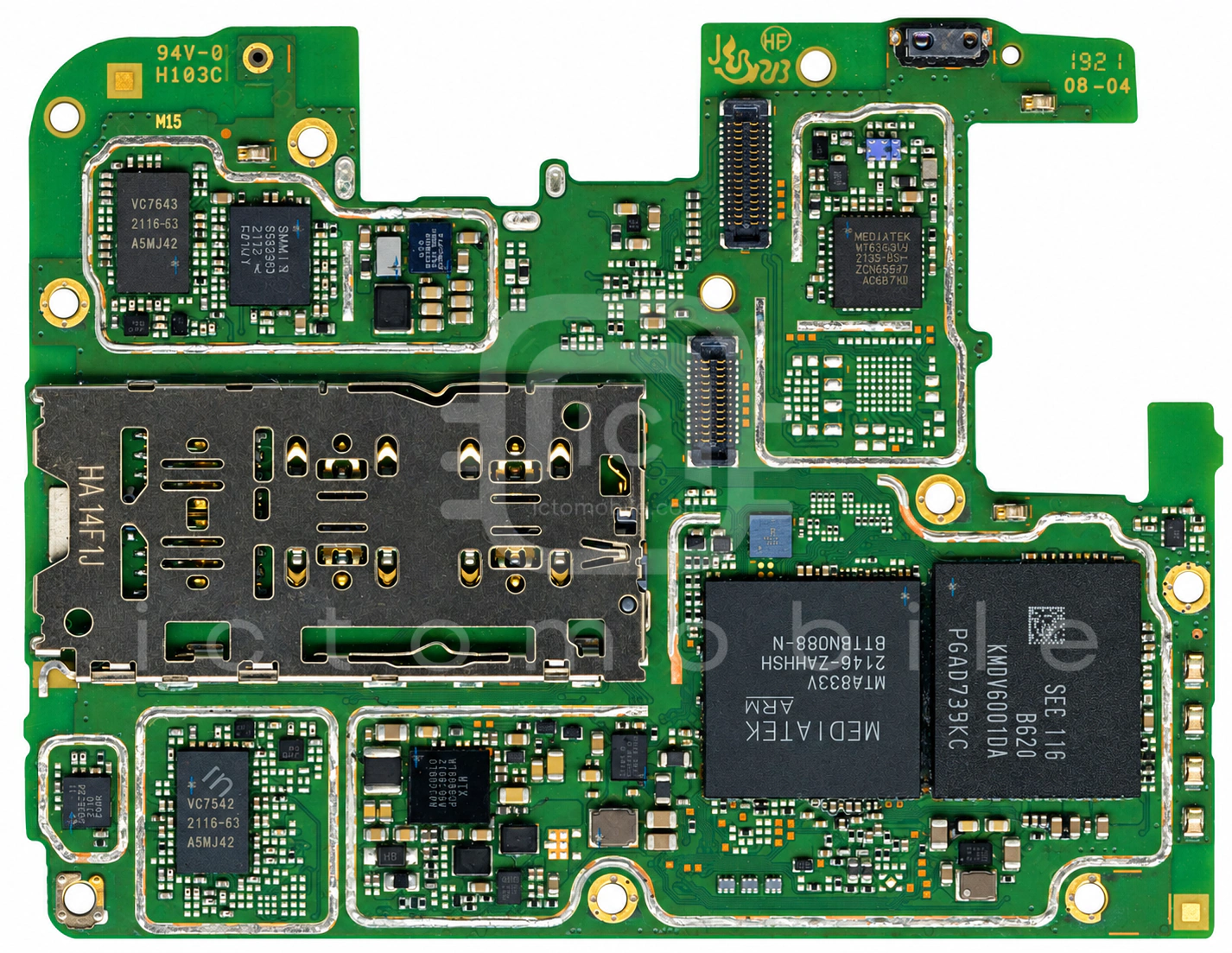

برد سامسونگ A22 5G (SM-A226B)
SM-A226B
۴۱ موقعیت از ۴۱ موقعیت
۱MT6191Wسوئیچ آنتنMediatek←
۲MT6631Nبلوتوث، وای فای (wifi) ، رادیو FM و GPSMediatek←
۳PN557A1EV-C101NFCNXP Semiconductors←
۴MXD8666HFسوئیچ آنتن DiversityMAXSCEND←
۵S15728-11ماژول FEM باندهای 5G (سوئیچ آنتن + پاور آمپلی فایر)SMARTMICRO←
۶ETA5053V280DF1Eرگولاتور ولتاژ LDOETASOLUTION←
۷VC7643-63پاور آمپلی فایر 3G و 4G و 5GVANCHIP←
۸MT6191Wسوئیچ آنتنMediatek←
۹MT6190MVفرستنده و گیرنده رادیویی (RF Transceiver)Mediatek←
۱۰MXD8548Nتیونر آنتن RFMAXSCEND←
۱۱MXD83K5Aآمپلی فایر کم نویز (LNA)MAXSCEND←
۱۲ETA5053V280DF1Eرگولاتور ولتاژ LDOETASOLUTION←
۱۳MXD8540Xسوئیچ آنتنMAXSCEND←
۱۴MXD8631Sسوئیچ SP3TMAXSCEND←
۱۵ETA5053V180DF1Eرگولاتور ولتاژ LDOETASOLUTION←
۱۶MT6315NPتغذیه (PMU)Mediatek←
۱۷ET551ADJY1Bرگولاتور ولتاژ LDOWuxi Etek Microelectronics Co←
۱۸MT6360UPتغذیه و شارژMediatek←
۱۹AW9962Eدرایور بک لایت LCDAwinic←
۲۰MXD8548Nتیونر آنتن RFMAXSCEND←
۲۱MXD8638Cسوئیچ SP3TMAXSCEND←
۲۲MXD8586GFسوئیچ آنتنMAXSCEND←
۲۳A96T376EFBمیکروکنترلرABOV←
۲۴MT6308MPردیاب پوش توان (EPT)Mediatek←
۲۵S15728-11ماژول FEM باندهای 5G (سوئیچ آنتن + پاور آمپلی فایر)SMARTMICRO←
۲۶VC7643-63پاور آمپلی فایر 3G و 4G و 5GVANCHIP←
۲۷MXD8548Nتیونر آنتن RFMAXSCEND←
۲۸KMDV6001DA-B620حافظه uMCP (هارد)Samsung semiconductor←
۲۹Dimensity 700 MT6833V-ZACPU بخش Application و BasebandMediatek←
۳۰MXD8666HFسوئیچ آنتن DiversityMAXSCEND←
۳۱SIA8109آمپلی فایر صوتVishay Siliconix←
۳۲SKY77920-21پاور آمپلی فایر 3G و 4GSkyworks Solutions Inc←
۳۳MXD98E1DAسوئیچ آنتن DiversityMAXSCEND←
۳۴AW32905FCRمحافظ اضافه ولتاژAwinic←
۳۵ICM-42607-Aسنسور شتاب و ژیروسکوپ (Accelerometer and Gyroscope)InvenSense←
۳۶ETA5053V180DF1Eرگولاتور ولتاژ LDOETASOLUTION←
۳۷MT6365VPWتغذیه (PMU)Mediatek←
۳۸MT6308MPردیاب پوش توان (EPT)Mediatek←
۳۹S15728-11ماژول FEM باندهای 5G (سوئیچ آنتن + پاور آمپلی فایر)SMARTMICRO←
۴۰SM5109تغذیه صفحه نمایشSilicon Mitus←
۴۱S55255-12ماژول FEM باندهای 5G (سوئیچ آنتن + پاور آمپلی فایر)SMARTMICRO←
