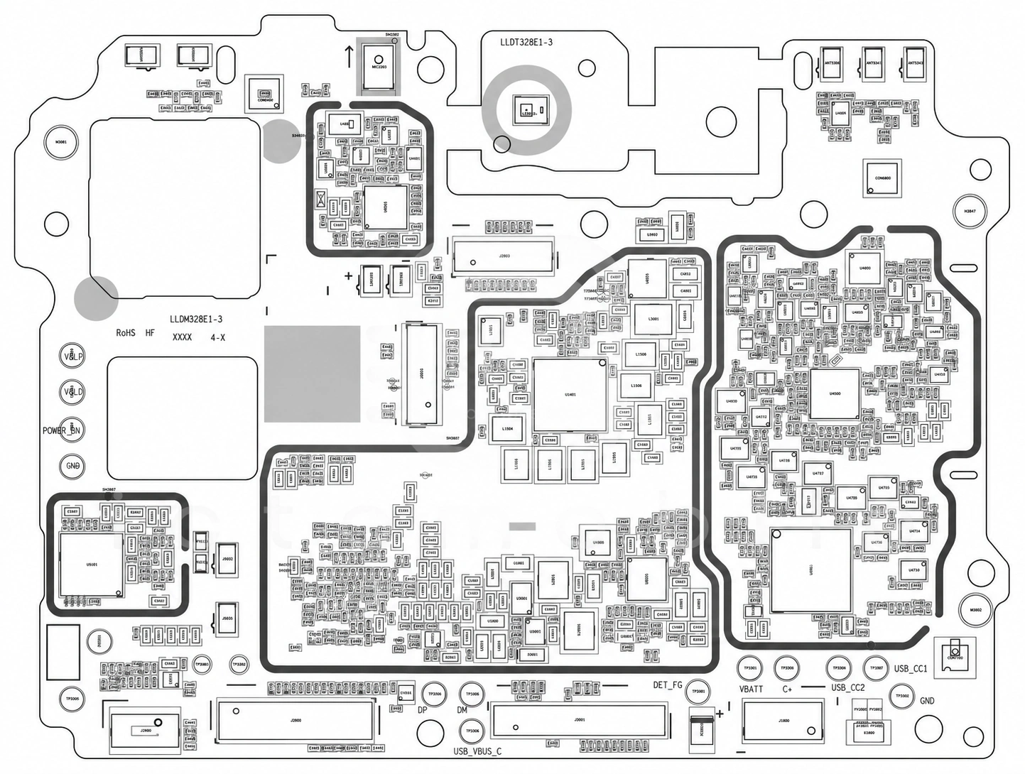

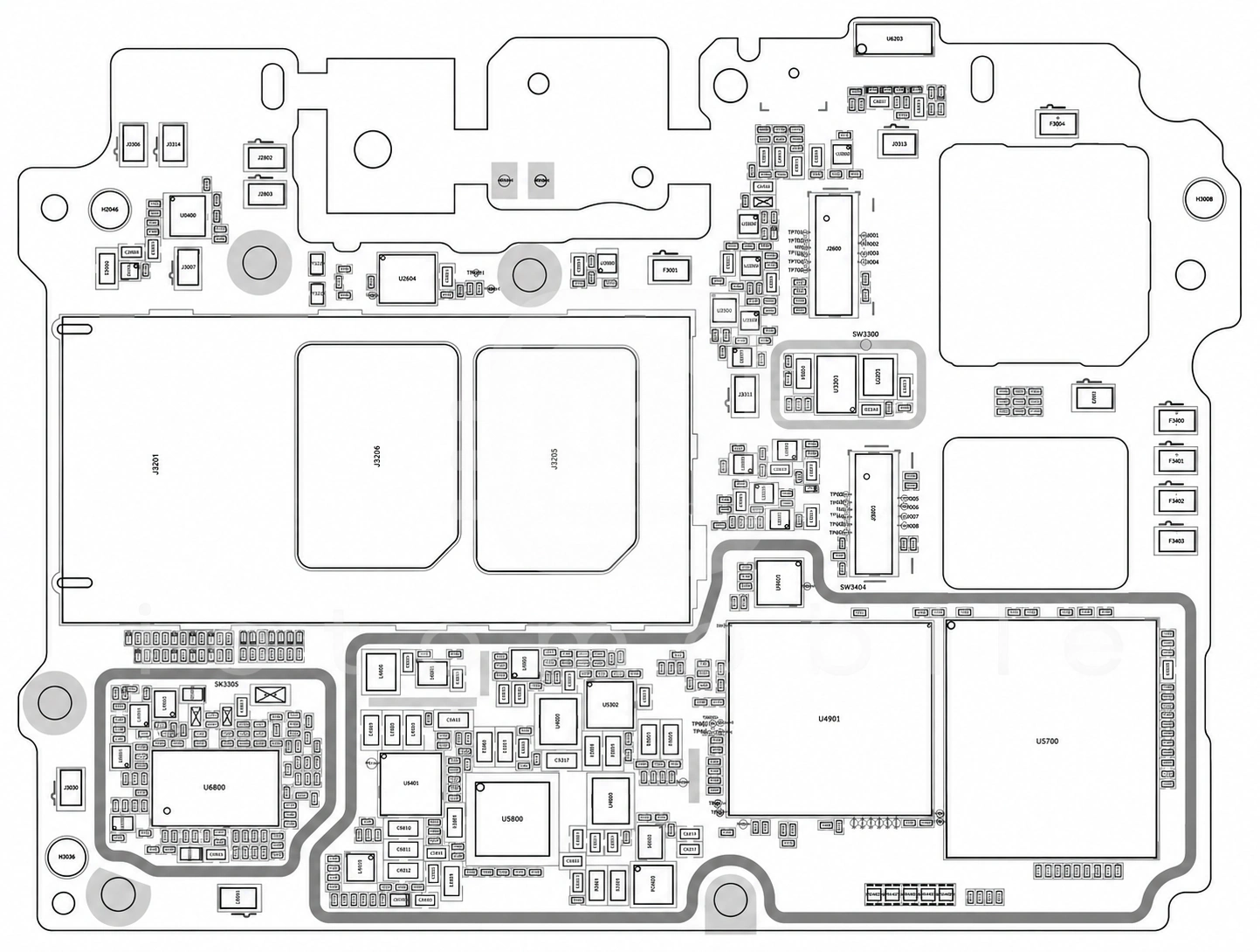

Motorola Moto G32 (XT2235)
XT2235
۳۹ موقعیت از ۳۹ موقعیت
۱AW96105Aسنسور GRIP/SARAwinic←
۲QMC6308سنسور مغناطیسی قطب نما (Compass)QST←
۳ICM-42607-Pسنسور شتاب و ژیروسکوپ (Accelerometer and Gyroscope)InvenSense←
۴WR0332-11FF4Rرگولاتور ولتاژ LDOWAYON←
۵WR0332-30FF4Rرگولاتور ولتاژ LDOWAYON←
۶WR0332-11FF4Rرگولاتور ولتاژ LDOWAYON←
۷WL2831D105-4رگولاتور ولتاژ LDOWILLSEMI←
۸WR0332-28FF4Rرگولاتور ولتاژ LDOWAYON←
۹OCP8135BVADدرایور LED فلاش دوربینOrient Chip Semiconductor←
۱۰WR0332-18FF4Rرگولاتور ولتاژ LDOWAYON←
۱۱WR0332-12FF4Rرگولاتور ولتاژ LDOWAYON←
۱۲OCP92012WPADسوئیچ آنالوگOrient Chip Semiconductor←
۱۳VC7643-62پاور آمپلی فایر 3G و 4GVANCHIP←
۱۴SC8551CFFRشارژSOUTHCHIP←
۱۵SM5602درایور USBSilicon Mitus←
۱۶RT9471DGQWشارژRichTek←
۱۷QET4101EPT (Envelope Power Tracker)QUALCOMM Incorporated←
۱۸WT6670Fکنترلر دماQUALCOMM Incorporated←
۱۹AW88261FCRآمپلی فایر صوتAwinic←
۲۰Snapdragon 680 SM6225CPU بخش Application و BasebandQUALCOMM Incorporated←
۲۱TP2012تریپلکسر (Triplexer)ACX←
۲۲MXD8721سوئیچ آنتن بلوتوث و وای فای (wifi)MAXSCEND←
۲۳HDF1588E-B5فیلتر RFRFMD←
۲۴AW5005DNRفیلتر مسیر GPSAwinic←
۲۵WCN3950بلوتوث و وای فای (BT & WIFI)QUALCOMM Incorporated←
۲۶ST21NFCDNFCSTMicroelectronics←
۲۷WR0332-30FF4Rرگولاتور ولتاژ LDOWAYON←
۲۸WR0332-28FF4Rرگولاتور ولتاژ LDOWAYON←
۲۹AW99703CSRدرایور بک لایت LCDAwinic←
۳۰OCP2131WPADتغذیه صفحه نمایشOrient Chip Semiconductor←
۳۱WCD9370Codec صوتQUALCOMM Incorporated←
۳۲SGM7220XUQT12G-TRدرایور USB Type-CSG Micro←
۳۳PM6225تغذیه (PMU)QUALCOMM Incorporated←
۳۴AW88261FCRآمپلی فایر صوتAwinic←
۳۵MXD8544Aسوئیچ SP4TMAXSCEND←
۳۶MXD8680Sسوئیچ آنتن DiversityMAXSCEND←
۳۷WTR2965فرستنده و گیرنده رادیویی (RF Transceiver) و GPSQUALCOMM Incorporated←
۳۸OM8816-62ماژول FEM (سوئیچ آنتن کلی + پاور آمپلی فایر GSM)Onmicro←
۳۹WR0332-30FF4Rرگولاتور ولتاژ LDOWAYON←
