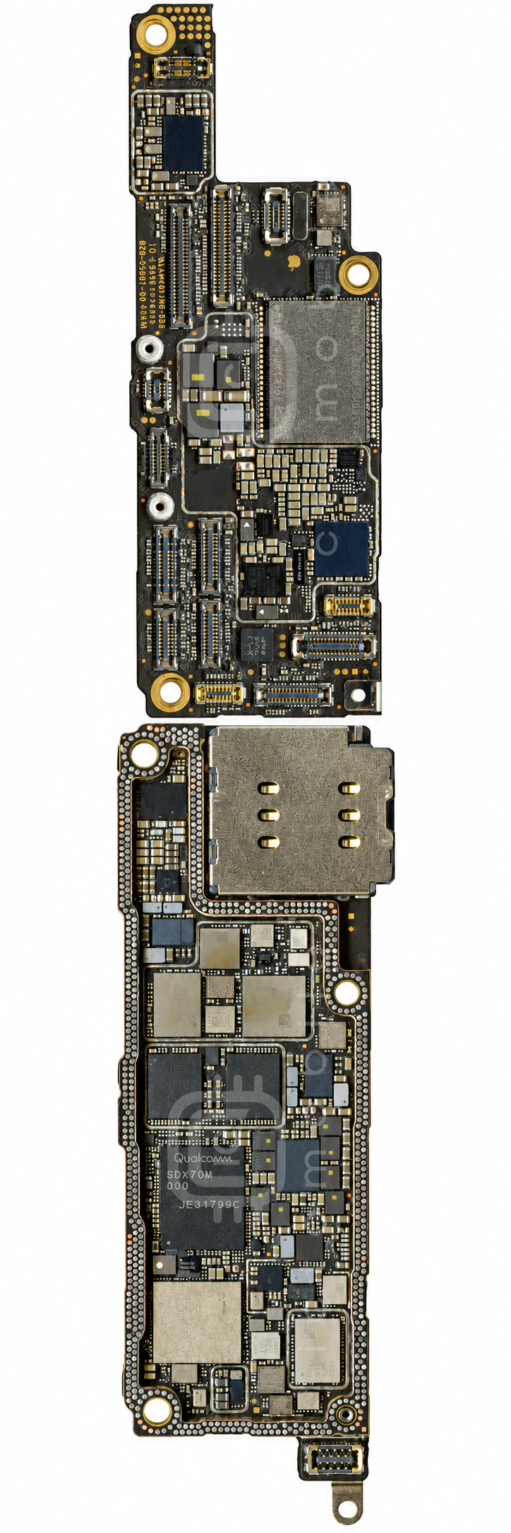

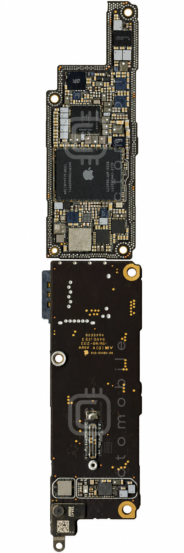

برد آیفون 15 Pro
۵۲ موقعیت از ۵۲ موقعیت
۱30V4E0NFCNXP Semiconductors←
۲M24C32-Fحافظه EEPROMSTMicroelectronics←
۳SKY58446-11ماژول FEM باندهای 3G و 4G و 5G (سوئیچ آنتن + پاور آمپلی فایر)Skyworks Solutions Inc←
۴MDFEGXGB-155کوپلر RFMurata←
۵NVT0202JKمبدل سطح ولتاژ (Level Shifter/Level Translator)NXP Semiconductors←
۶CS42L77-SWZR-A1Codec صوتCirrus Logic←
۷QM76306پاور آمپلی فایر 4G و 5GQORVO←
۸STCPM1A3تغذیه دوربینSTMicroelectronics←
۹D2834B0P1O1EVKCتغذیه (PMU)Apple←
۱۰72CGPSنامعلوم←
۱۱BCM59365EA1IUBGشارژ بی سیمBroadcom←
۱۲338S00537 (CS35L27A)APT (Average Power Tracking)Cirrus Logic←
۱۳TPS61280Hکانورتر ولتاژ (DC/DC Voltage Converter)Texas Instruments←
۱۴STB605A11درایور دات پروژکتور (Dot Projector)STMicroelectronics←
۱۵M4QQCZ67QB1310Yحافظه Nand Flash (هارد)Toshiba Semiconductor←
۱۶QM81032APT (Average Power Tracking)QORVO←
۱۷338S00616تغذیه دوربینApple←
۱۸STOCTحافظه EEPROMنامعلوم←
۱۹SKY50313سوئیچ آنتن DiversitySkyworks Solutions Inc←
۲۰338S00537 (CS35L27A)APT (Average Power Tracking)Cirrus Logic←
۲۱CD3710A1تغذیه (PMU)Texas Instruments←
۲۲CS37L10A-B1پردازشگر صوتCirrus Logic←
۲۳LM3567A1درایور LED فلاش دوربینTexas Instruments←
۲۴339M00298Ultra Wideband (UWB)Apple←
۲۵CD2E224Aدرایور USBTexas Instruments←
۲۶FAN48600UCA1Xکانورتر ولتاژ (DC/DC Voltage Converter)ON Semiconductor←
۲۷H58G66AK6HX132حافظه RAMSkhynix←
۲۸PMK65بافر کلاکQUALCOMM Incorporated←
۲۹339S01232بلوتوث و وای فای (BT & WIFI)Apple←
۳۰60V2NFCNXP Semiconductors←
۳۱SKY53904-11سوئیچ آنتن DiversitySkyworks Solutions Inc←
۳۲SKY58292-11پاور آمپلی فایر GSMSkyworks Solutions Inc←
۳۳QET7100ردیاب پوش توان (EPT)QUALCOMM Incorporated←
۳۴STCPM1A3تغذیه دوربینSTMicroelectronics←
۳۵SDR735فرستنده و گیرنده رادیویی (RF Transceiver) و GPSQUALCOMM Incorporated←
۳۶AD5860A2سنسور مغناطیسی اثر هال (Hall Effect)ADI -AnalogDevices←
۳۷SDR735فرستنده و گیرنده رادیویی (RF Transceiver) و GPSQUALCOMM Incorporated←
۳۸338S00537 (CS35L27A)APT (Average Power Tracking)Cirrus Logic←
۳۹BMI282AAسنسور شتاب و ژیروسکوپ (Accelerometer and Gyroscope)Bosch←
۴۰TPS65657B0تغذیه صفحه نمایشTexas Instruments←
۴۱SN2012027شارژTexas Instruments←
۴۲QM76305پاور آمپلی فایر 4G و 5GQORVO←
۴۳FAN48612کانورتر ولتاژ (DC/DC Voltage Converter)ON Semiconductor←
۴۴338S01022 (APL109A)تغذیه بخش ApplicationApple←
۴۵W25Q80DVUXIEحافظه Nor Flash (هارد)winbond←
۴۶CXA4487AGCسوئیچ آنالوگ DPDTSony←
۴۷SDX70MCPU بخش BasebandQUALCOMM Incorporated←
۴۸AFEM-8234ماژول FEM باندهای 3G و 4G و 5G (سوئیچ آنتن + پاور آمپلی فایر)Avago←
۴۹SCY99287AMX280سوئیچ بار (Load Switch)ON Semiconductor←
۵۰A17 Pro - APL1V02CPU بخش ApplicationApple←
۵۱PMX65تغذیه بخش BasebandQUALCOMM Incorporated←
۵۲QET7100ردیاب پوش توان (EPT)QUALCOMM Incorporated←
