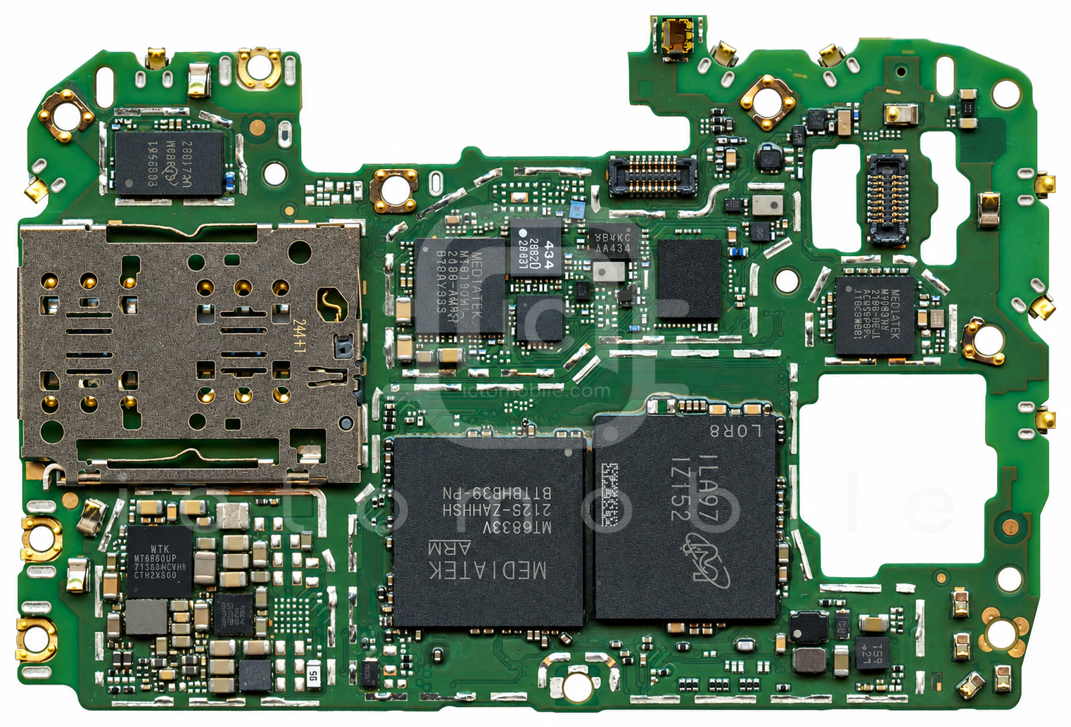

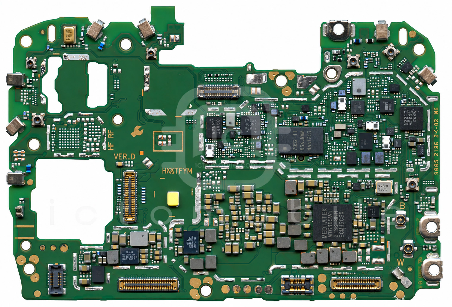

Honor Play 6T Pro (HN1TFYM)
HN1TFYM
۲۱ موقعیت از ۲۱ موقعیت
۱OM9902-11پاور آمپلی فایر 3G و 4G و 5GOnmicro←
۲MT6190MVفرستنده و گیرنده رادیویی (RF Transceiver)Mediatek←
۳HFQSWREUA-434سوئیچ آنتن DiversityMurata←
۴8344Tتغذیه بخش RFنامعلوم←
۵429پاور آمپلی فایر 5GMurata←
۷MT29VZZZCD9FQKPR-046حافظه uMCP (هارد)Micron←
۸Dimensity 700 MT6833V-ZACPU بخش Application و BasebandMediatek←
۹SC8545CFFRشارژSOUTHCHIP←
۱۰PMPB29XNEترانزیستور MosfetNexperia←
۱۱MT6360UPتغذیه و شارژMediatek←
۱۲FX5566پاور آمپلی فایر GSMLansus←
۱۳MXD8540Xسوئیچ آنتنMAXSCEND←
۱۴OM9902-11پاور آمپلی فایر 3G و 4G و 5GOnmicro←
۱۵MXD83K5Aآمپلی فایر کم نویز (LNA)MAXSCEND←
۱۶8344Tتغذیه بخش RFنامعلوم←
۱۷AW87318CSRآمپلی فایر صوتAwinic←
۱۸MT6365VPWتغذیه (PMU)Mediatek←
۱۹MT6315NPتغذیه (PMU)Mediatek←
۲۰MT6308MPEPT (Envelope Power Tracker)Mediatek←
۲۱KTZ8864Aدرایور بک لایت LCDKinetic Technologies←
