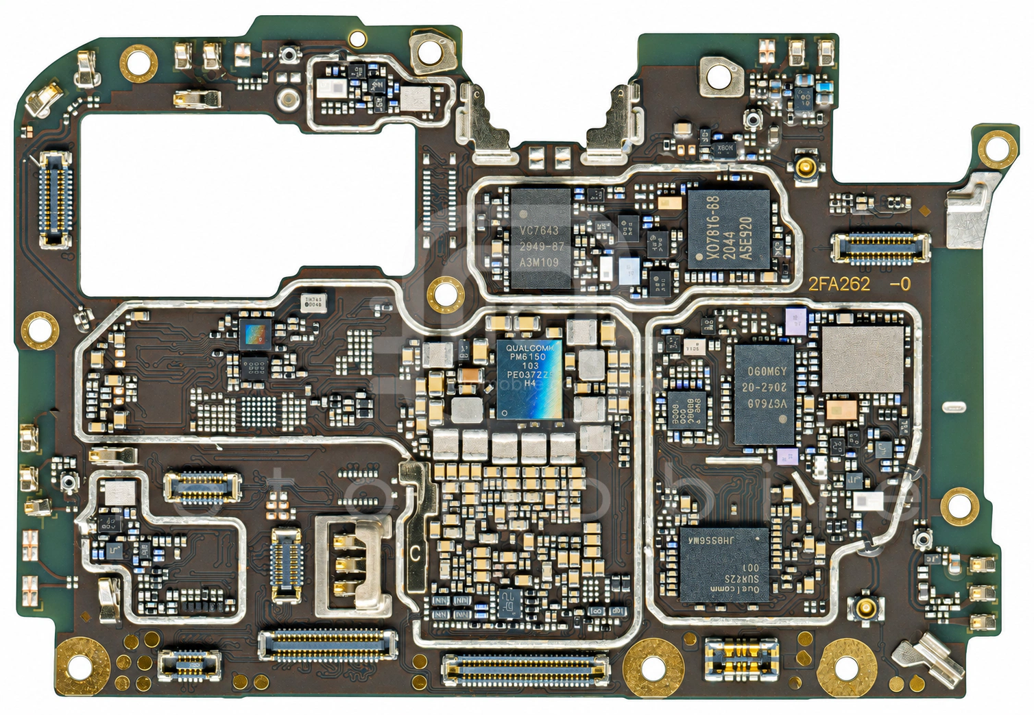

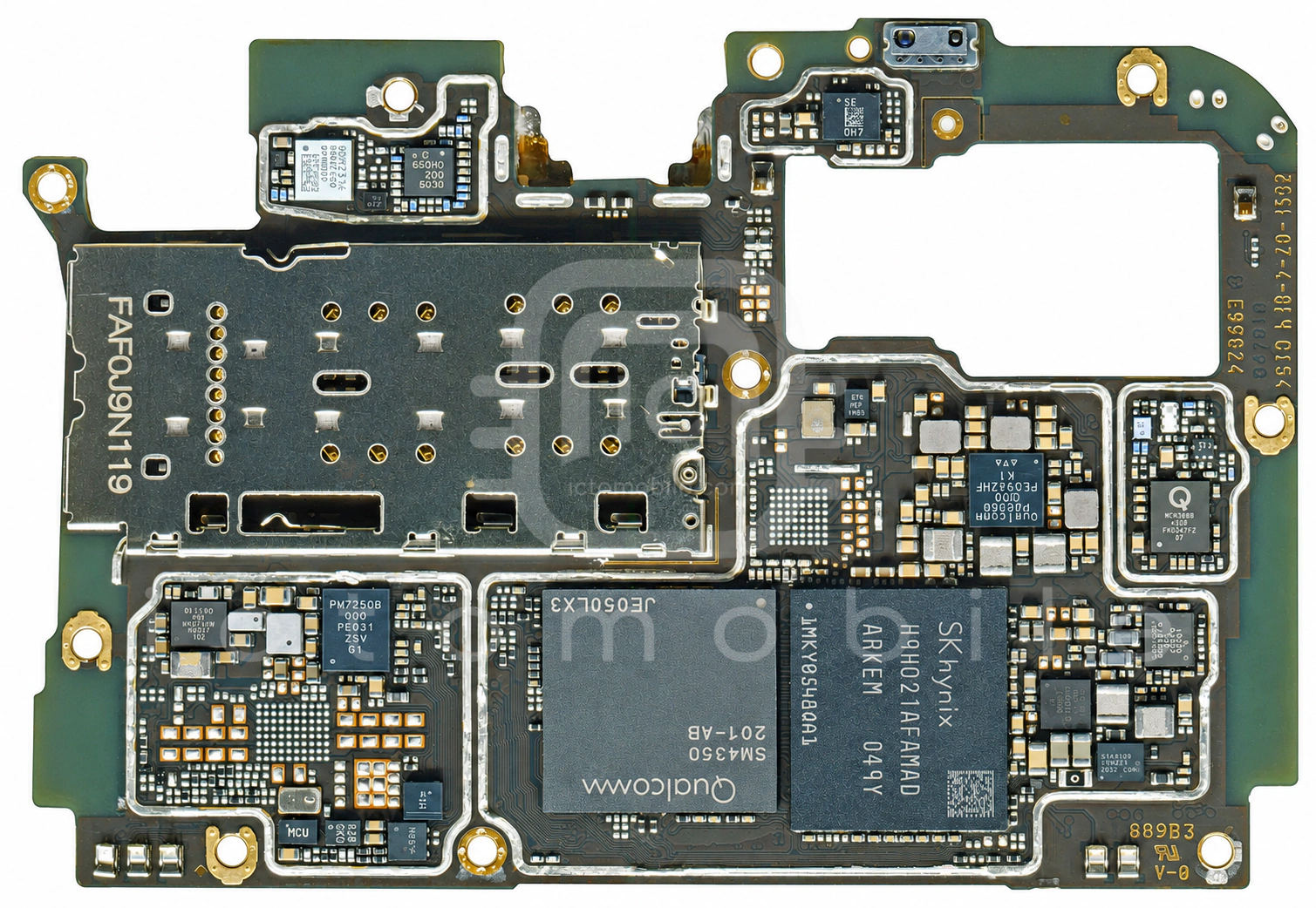

Oppo A93 (2FA262)
2FA262
۴۰ موقعیت از ۴۰ موقعیت
۱MMC5603NJسنسور مغناطیسی قطب نما (Compass)MEMSIC←
۲QDM2314سوئیچ آنتن DiversityQUALCOMM Incorporated←
۳QLN5030سوئیچ آنتنQUALCOMM Incorporated←
۴LSM6DS3سنسور شتاب و ژیروسکوپ (Accelerometer and Gyroscope)STMicroelectronics←
۵MXD8723Eسوئیچ آنالوگ SPDTMAXSCEND←
۶WCN3988بلوتوث، وای فای (wifi) و رادیو FMQUALCOMM Incorporated←
۷PM6350تغذیه (PMU)QUALCOMM Incorporated←
۸QET4101EPT (Envelope Power Tracker)QUALCOMM Incorporated←
۹WCD9370Codec صوتQUALCOMM Incorporated←
۱۰SMB1355شارژQUALCOMM Incorporated←
۱۱SIA8109آمپلی فایر صوتVishay Siliconix←
۱۲H9HQ21AFAMADAR-KEMحافظه uMCP (هارد)Skhynix←
۱۳Snapdragon 480 5G SM4350CPU بخش Application و BasebandQUALCOMM Incorporated←
۱۴QET5100EPT (Envelope Power Tracker)QUALCOMM Incorporated←
۱۵PM7250Bتغذیه (PMU)QUALCOMM Incorporated←
۱۶LTVS20H20T5Gدیود محافظ ولتاژ TVSLRC←
۱۷LN3406DT2AGترانزیستور MosfetLRC←
۱۸AW32905FCRمحافظ اضافه ولتاژAwinic←
۱۹NSPM1041Bدیود محافظ ولتاژ TVSON Semiconductor←
۲۰QDM5677سوئیچ آنتن DiversityQUALCOMM Incorporated←
۲۱MXD8625ETسوئیچ آنالوگ SPDTMAXSCEND←
۲۲VC7643-62پاور آمپلی فایر 3G و 4GVANCHIP←
۲۳SAYEY1G95GA0Fبالون رادیویی (RF Balun)Murata←
۲۴PMK8003بافر کلاکQUALCOMM Incorporated←
۲۵PM8008تغذیه دوربینQUALCOMM Incorporated←
۲۶SAYEY897MBG0F0Aسوئیچ آنتنMurata←
۲۷VC7916-65ماژول FEM (سوئیچ آنتن کلی + پاور آمپلی فایر GSM)VANCHIP←
۲۸BGSX22G5A10سوئیچ آنالوگ DPDTInfineon←
۲۹QAT3518تیونر آنتن RFQUALCOMM Incorporated←
۳۰QPM5577ماژول FEM باندهای 5G (سوئیچ آنتن + پاور آمپلی فایر)QORVO←
۳۱VC7643-63پاور آمپلی فایر 3G و 4G و 5GVANCHIP←
۳۲QLN5030سوئیچ آنتنQUALCOMM Incorporated←
۳۳MXD8645Hسوئیچ آنتن 5GMAXSCEND←
۳۴MXD8645Hسوئیچ آنتن 5GMAXSCEND←
۳۵SDR735فرستنده و گیرنده رادیویی (RF Transceiver) و GPSQUALCOMM Incorporated←
۳۶PI3USB4000Aدرایور USBDIODES←
۳۷PM6150Lتغذیه (PMU)QUALCOMM Incorporated←
۳۸QDM5677سوئیچ آنتن DiversityQUALCOMM Incorporated←
۳۹SAWFD1G84AA0F0Aفیلتر RFMurata←
۴۰MXD8645Hسوئیچ آنتن 5GMAXSCEND←
