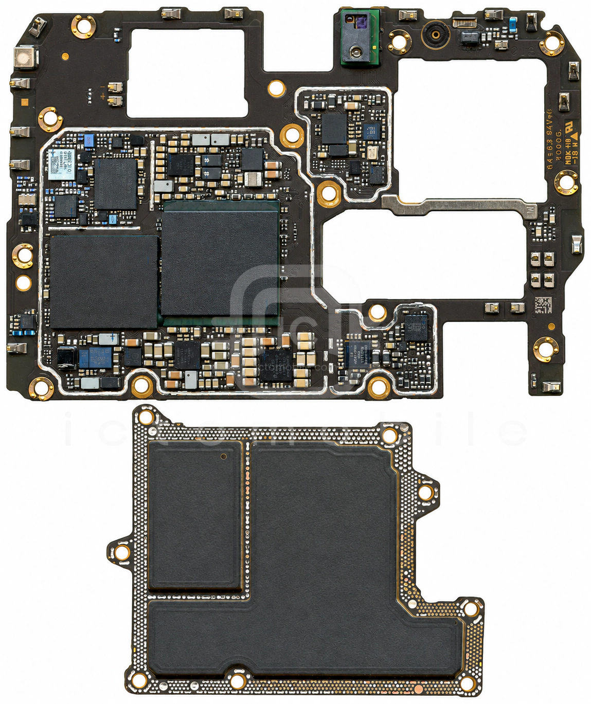

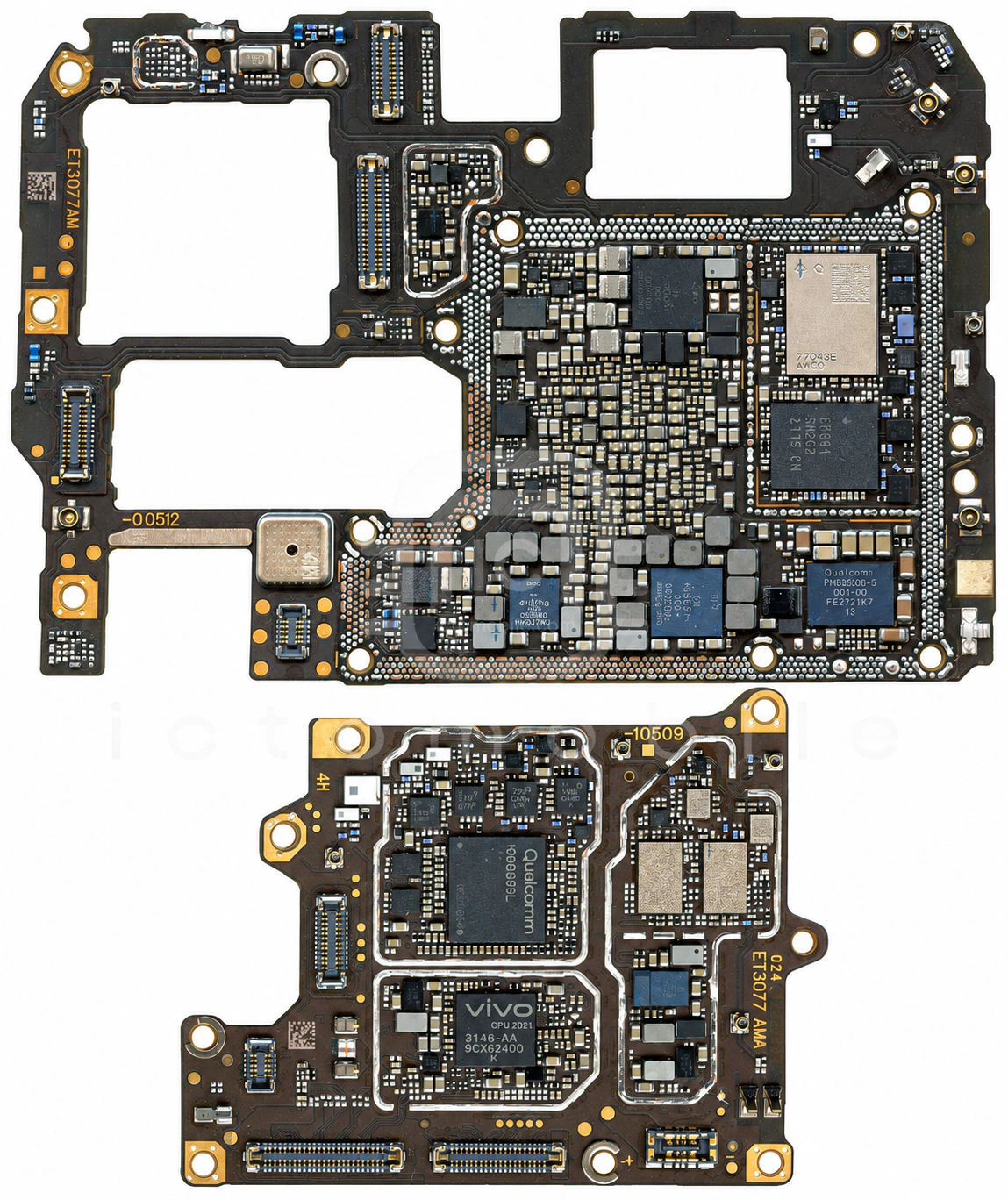

vivo IQOO 10 (ET3077AM)
ET3077AM
۴۳ موقعیت از ۴۳ موقعیت
۱QDM2310سوئیچ آنتن DiversityQUALCOMM Incorporated←
۲SDR735فرستنده و گیرنده رادیویی (RF Transceiver) و GPSQUALCOMM Incorporated←
۳PMR735Aتغذیه بخش RFQUALCOMM Incorporated←
۴AW88261FCRآمپلی فایر صوتAwinic←
۵QLN5030سوئیچ آنتنQUALCOMM Incorporated←
۶CXA4487AGCسوئیچ آنالوگ DPDTSony←
۷KLUEG8UHGC-B0E1حافظه UFS (هارد)Samsung semiconductor←
۸QET7100EPT (Envelope Power Tracker)QUALCOMM Incorporated←
۹4471سوئیچ آنتننامعلوم←
۱۰PTVS10VU1UPAدیود محافظ ولتاژ TVSNexperia←
۱۱SMB1399شارژQUALCOMM Incorporated←
۱۲SMB1396شارژQUALCOMM Incorporated←
۱۳K3LK4K40CM-BGCPحافظه RAMSamsung semiconductor←
۱۵WCD9385Codec صوتQUALCOMM Incorporated←
۱۶LSM6DSOسنسور شتاب و ژیروسکوپ (Accelerometer and Gyroscope)STMicroelectronics←
۱۷PMK8475بافر کلاکQUALCOMM Incorporated←
۱۸PTN3222BUKZدرایور USBNXP Semiconductors←
۱۹SN110TB2VNFCNXP Semiconductors←
۲۰PM8008تغذیه دوربینQUALCOMM Incorporated←
۲۱AW86927FCRدرایور ویبراتورAwinic←
۲۲PM8350تغذیه (PMU)QUALCOMM Incorporated←
۲۳AW88261FCRآمپلی فایر صوتAwinic←
۲۴PM8450تغذیه (PMU)QUALCOMM Incorporated←
۲۵PM8350Cتغذیه (PMU)QUALCOMM Incorporated←
۲۶PM8350BHSتغذیه (PMU)QUALCOMM Incorporated←
۲۷SKY58081-11ماژول FEM (سوئیچ آنتن کلی + پاور آمپلی فایر GSM)Skyworks Solutions Inc←
۲۸QM77048Eماژول FEM باندهای 3G و 4G و 5G (سوئیچ آنتن + پاور آمپلی فایر)QORVO←
۲۹CXA4487AGCسوئیچ آنالوگ DPDTSony←
۳۰QM45197ماژول FEM وای فای (پاور آمپلی فایر و سوئیچ آنتن)QORVO←
۳۱QM45197ماژول FEM وای فای (پاور آمپلی فایر و سوئیچ آنتن)QORVO←
۳۲QM42195ماژول FEM وای فای (پاور آمپلی فایر و سوئیچ آنتن)QORVO←
۳۳QM42195ماژول FEM وای فای (پاور آمپلی فایر و سوئیچ آنتن)QORVO←
۳۴WCN6856بلوتوث و وای فای (BT & WIFI)QUALCOMM Incorporated←
۳۵QDM5677سوئیچ آنتن DiversityQUALCOMM Incorporated←
۳۶QDM5677سوئیچ آنتن DiversityQUALCOMM Incorporated←
۳۷2U2سوئیچ آنتنQUALCOMM Incorporated←
۳۸QPM5541Aماژول FEM باندهای 5G (سوئیچ آنتن + پاور آمپلی فایر)QORVO←
۳۹FAN53526UC00Xرگولاتور ولتاژ LDOON Semiconductor←
۴۰CIPU2021پردازشگر تصویر دوربین (ISP)VIVO←
۴۱QET7100EPT (Envelope Power Tracker)QUALCOMM Incorporated←
۴۲FAN53526UC00Xرگولاتور ولتاژ LDOON Semiconductor←
۴۳4MEEZشارژنامعلوم←
۴۴FSA4480UCXدرایور USB Type-CON Semiconductor←
