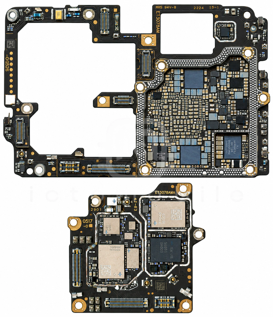

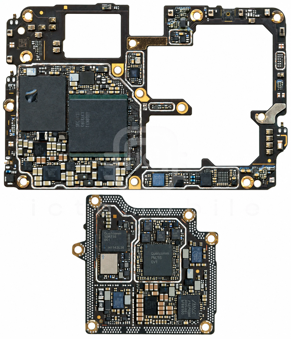

vivo IQOO 10 Pro (ET3078A)
ET3078A
۴۲ موقعیت از ۴۲ موقعیت
۱SN110TB2VNFCNXP Semiconductors←
۲PMK8475بافر کلاکQUALCOMM Incorporated←
۳KLUEG8UHGC-B0E1حافظه UFS (هارد)Samsung semiconductor←
۴K3LK4K40CM-BGCPحافظه RAMSamsung semiconductor←
۶SMB1399شارژQUALCOMM Incorporated←
۷PTVS10VU1UPAدیود محافظ ولتاژ TVSNexperia←
۸SC8571شارژSOUTHCHIP←
۹PMPB10ENترانزیستور MosfetNexperia←
۱۰SC8571شارژSOUTHCHIP←
۱۱WCD9385Codec صوتQUALCOMM Incorporated←
۱۲FSA4480UCXدرایور USB Type-CON Semiconductor←
۱۳LSM6DSOسنسور شتاب و ژیروسکوپ (Accelerometer and Gyroscope)STMicroelectronics←
۱۴QET7100EPT (Envelope Power Tracker)QUALCOMM Incorporated←
۱۵SDR735فرستنده و گیرنده رادیویی (RF Transceiver) و GPSQUALCOMM Incorporated←
۱۶QM45197ماژول FEM وای فای (پاور آمپلی فایر و سوئیچ آنتن)QORVO←
۱۷QM45197ماژول FEM وای فای (پاور آمپلی فایر و سوئیچ آنتن)QORVO←
۱۸QM42195ماژول FEM وای فای (پاور آمپلی فایر و سوئیچ آنتن)QORVO←
۱۹QM42195ماژول FEM وای فای (پاور آمپلی فایر و سوئیچ آنتن)QORVO←
۲۰WCN6856بلوتوث و وای فای (BT & WIFI)QUALCOMM Incorporated←
۲۱QDM4302سوئیچ آنتن DiversityQUALCOMM Incorporated←
۲۲QET7100EPT (Envelope Power Tracker)QUALCOMM Incorporated←
۲۳P9415شارژ بی سیمRenesas Technology Corp←
۲۴FAN53526UC00Xرگولاتور ولتاژ LDOON Semiconductor←
۲۵FAN53526UC00Xرگولاتور ولتاژ LDOON Semiconductor←
۲۶CIPU2021پردازشگر تصویر دوربین (ISP)VIVO←
۲۷GO32کانورتر ولتاژ (DC/DC Voltage Converter)نامعلوم←
۲۸TFA9874Cآمپلی فایر صوتNXP Semiconductors←
۲۹PMR735Aتغذیه بخش RFQUALCOMM Incorporated←
۳۰PM8350تغذیه (PMU)QUALCOMM Incorporated←
۳۱TFA9874Cآمپلی فایر صوتNXP Semiconductors←
۳۲PTN3222BUKZدرایور USBNXP Semiconductors←
۳۳KTS1675AEUTمحافظ اضافه ولتاژKinetic Technologies←
۳۴PM8350BHSتغذیه (PMU)QUALCOMM Incorporated←
۳۵PM8350Cتغذیه (PMU)QUALCOMM Incorporated←
۳۶PM8450تغذیه (PMU)QUALCOMM Incorporated←
۳۷PM8008تغذیه دوربینQUALCOMM Incorporated←
۳۸QPM6679ماژول FEM باندهای 5G (سوئیچ آنتن + پاور آمپلی فایر)QUALCOMM Incorporated←
۳۹QM77048ماژول FEM باندهای 3G و 4G و 5G (سوئیچ آنتن + پاور آمپلی فایر)QORVO←
۴۰SKY58081-11ماژول FEM (سوئیچ آنتن کلی + پاور آمپلی فایر GSM)Skyworks Solutions Inc←
۴۱2U2سوئیچ آنتنQUALCOMM Incorporated←
۴۲QM77048Eماژول FEM باندهای 3G و 4G و 5G (سوئیچ آنتن + پاور آمپلی فایر)QORVO←
۴۳AW86927FCRدرایور ویبراتورAwinic←
