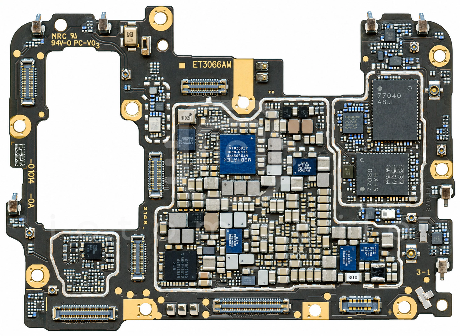

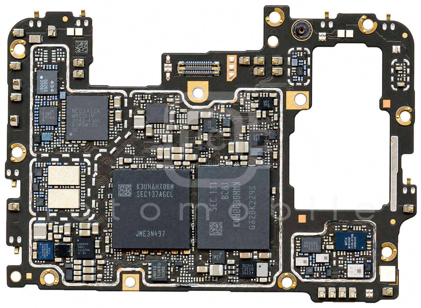

vivo S12 (ET3066AM)
ET3066AM
۳۰ موقعیت از ۳۰ موقعیت
۱MT6635XPبلوتوث، وای فای (wifi) ، رادیو FM و GPSMediatek←
۲KLUEG8UHDB-C2D1حافظه UFS (هارد)Samsung semiconductor←
۳TFA9874Cآمپلی فایر صوتNXP Semiconductors←
۴PSMN2R4-30MLDترانزیستور MosfetNexperia←
۵FAN53870UC00Xتغذیه دوربینON Semiconductor←
۶4MEEZشارژنامعلوم←
۷HL7593W7کانورتر ولتاژ (DC/DC Voltage Converter)Halo Microelectronics←
۸SN110TB2VNFCNXP Semiconductors←
۹MT6190Wفرستنده و گیرنده رادیویی (RF Transceiver)Mediatek←
۱۰QM78207ماژول FEM باندهای 5G (سوئیچ آنتن + پاور آمپلی فایر)QORVO←
۱۱QM75041ماژول FEM باندهای 5G (سوئیچ آنتن + پاور آمپلی فایر)QORVO←
۱۲LN8000شارژLion Semiconductor←
۱۳MT6308HPEPT (Envelope Power Tracker)Mediatek←
۱۴MT6191Wسوئیچ آنتنMediatek←
۱۵HFQSWREUA-434سوئیچ آنتن DiversityMurata←
۱۶K3UHAHA0BM-AGCLحافظه RAMSamsung semiconductor←
۱۷Dimensity 1100 MT6891ZCPU بخش Application و BasebandMediatek←
۱۸QM77040ماژول FEM باندهای 2G و 3G و 4GQORVO←
۱۹QM77033پاور آمپلی فایر GSM و 3G و 4GQORVO←
۲۰MXD83K5Aآمپلی فایر کم نویز (LNA)MAXSCEND←
۲۱MT6308PEPT (Envelope Power Tracker)Mediatek←
۲۲MT6315BPتغذیه (PMU)Mediatek←
۲۳MT6315RPتغذیه (PMU)Mediatek←
۲۴MT6359VPPتغذیه (PMU) و Codec صوتMediatek←
۲۵LSM6DS3سنسور شتاب و ژیروسکوپ (Accelerometer and Gyroscope)STMicroelectronics←
۲۶MT6360PPتغذیه (PMU)Mediatek←
۲۷SM3010Aتغذیه صفحه نمایشSilicon Mitus←
۲۸MT6315GPتغذیه (PMU)Mediatek←
۲۹HL7593WAکانورتر ولتاژ (DC/DC Voltage Converter)Halo Microelectronics←
۳۰MAX20328Bدرایور USB Type-CMaxim←
