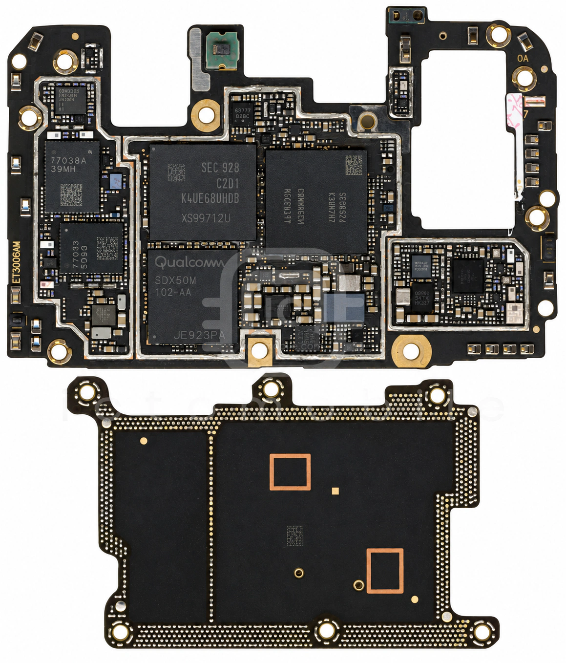

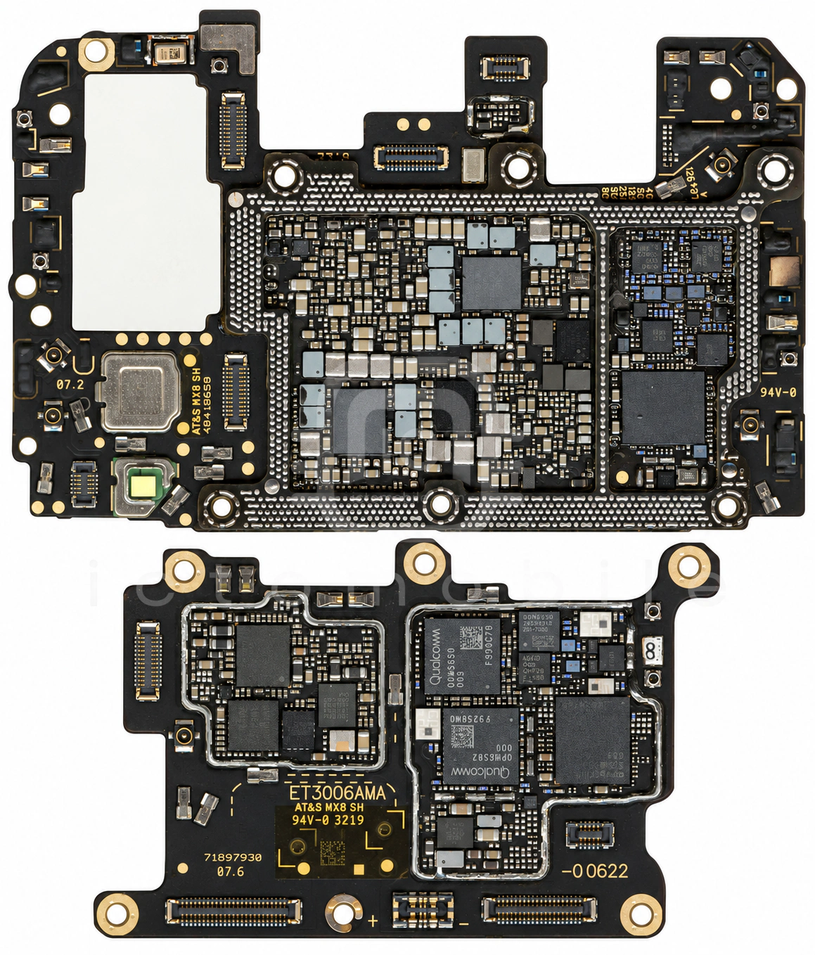

vivo IQOO Pro (ET3006AM)
ET3006AM
۳۲ موقعیت از ۳۲ موقعیت
۱QDM2305سوئیچ آنتنQUALCOMM Incorporated←
۲QM77038Aپاور آمپلی فایر GSM و 3G و 4G و 5GQORVO←
۳QM77033پاور آمپلی فایر GSM و 3G و 4GQORVO←
۴QET5100EPT (Envelope Power Tracker)QUALCOMM Incorporated←
۵KLUEG8UHDB-C2D1حافظه UFS (هارد)Samsung semiconductor←
۶SDX50MCPU بخش BasebandQUALCOMM Incorporated←
۷AK4377ACodec صوتAKM←
۸BQ25970شارژTexas Instruments←
۹STM8S003F3U6TRمیکروکنترلرSTMicroelectronics←
۱۰PM8150Bتغذیه (PMU)QUALCOMM Incorporated←
۱۱TFA9894Cآمپلی فایر صوتNXP Semiconductors←
۱۲CSA37F61درایور کلیدهای لمسی (تاچ)CHIPSEA←
۱۳WCN3998بلوتوث و وای فای (BT & WIFI)QUALCOMM Incorporated←
۱۴K3UH7H70AM-AGCLحافظه RAMSamsung semiconductor←
۱۶QLN4640آمپلی فایر کم نویز (LNA)QUALCOMM Incorporated←
۱۷QLN4640آمپلی فایر کم نویز (LNA)QUALCOMM Incorporated←
۱۸SDR8150فرستنده و گیرنده رادیویی (RF Transceiver) و GPSQUALCOMM Incorporated←
۱۹PM8150تغذیه (PMU)QUALCOMM Incorporated←
۲۰PM8150Aتغذیه (PMU)QUALCOMM Incorporated←
۲۱PMX50تغذیه بخش BasebandQUALCOMM Incorporated←
۲۲PM8005تغذیه (PMU)QUALCOMM Incorporated←
۲۳PMK8002بافر کلاکQUALCOMM Incorporated←
۲۴SDR8154فرستنده و گیرنده رادیویی (RF Transceiver)QUALCOMM Incorporated←
۲۵QPM6582پاور آمپلی فایر 5GQUALCOMM Incorporated←
۲۶QPM5650ماژول FEM باندهای 5G (سوئیچ آنتن + پاور آمپلی فایر)QUALCOMM Incorporated←
۲۷QDM5650سوئیچ آنتن DiversityQUALCOMM Incorporated←
۲۸QLN4640آمپلی فایر کم نویز (LNA)QUALCOMM Incorporated←
۲۹WCD9340Codec صوتQUALCOMM Incorporated←
۳۰AW22127QNRدرایور RGB LEDAwinic←
۳۱LSM6DS3سنسور شتاب و ژیروسکوپ (Accelerometer and Gyroscope)STMicroelectronics←
۳۲SN100TNFCNXP Semiconductors←
۳۳QET5100EPT (Envelope Power Tracker)QUALCOMM Incorporated←
