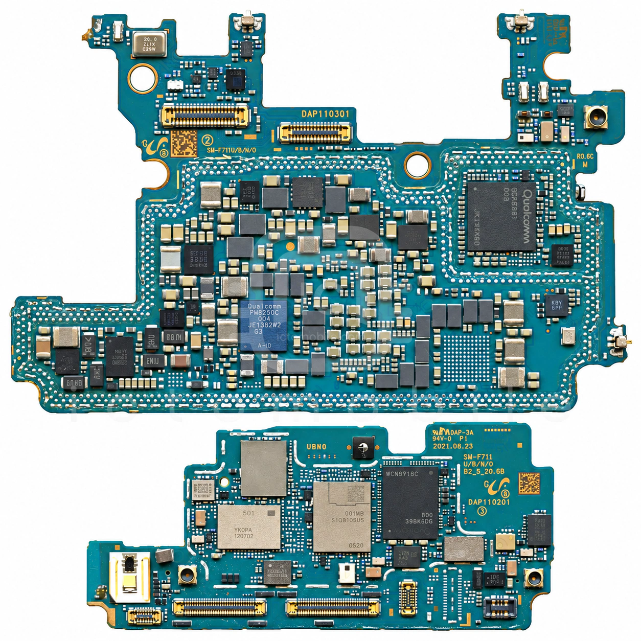

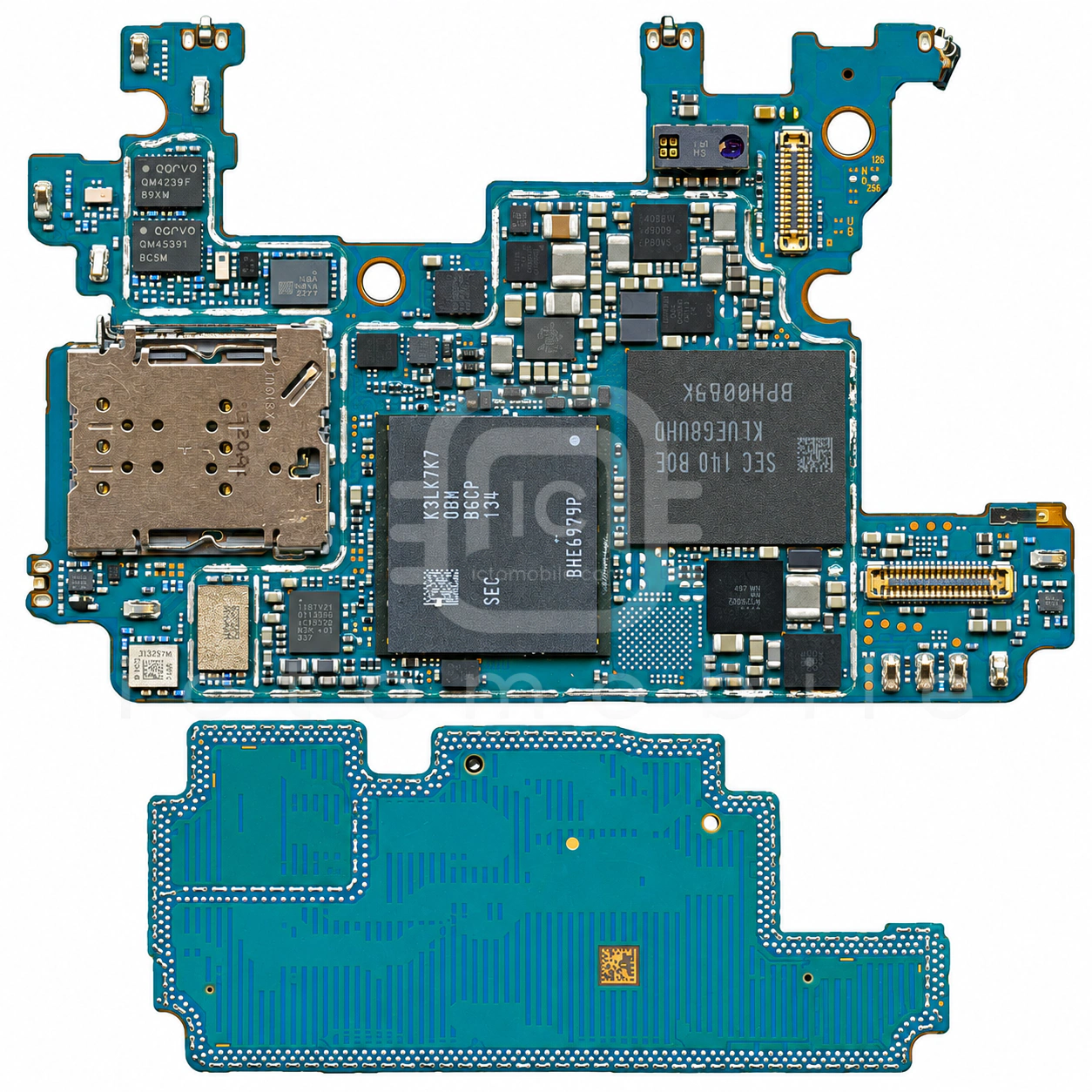

برد سامسونگ Z Flip3 5G (SM-F711B)
SM-F711B
۴۸ موقعیت از ۴۸ موقعیت
۱KTU1258EPAAمحافظ اضافه ولتاژKinetic Technologies←
۲SLG4T43110Vسوئیچ بار (Load Switch)Renesas Technology Corp←
۳PM8350تغذیه (PMU)QUALCOMM Incorporated←
۴ZTW522درایور صفحه لمسی (تاچ) (Touch Screen)ZINITIX←
۵QM45391آمپلی فایر کم نویز (LNA)QORVO←
۶KLUDG4UHDC-B0E1حافظه UFS (هارد)Samsung semiconductor←
۷QCA6391بلوتوث و وای فای (BT & WIFI)QUALCOMM Incorporated←
۸QM78105سوئیچ آنتن DiversityQUALCOMM Incorporated←
۹PMK8350بافر کلاکQUALCOMM Incorporated←
۱۰K3LK7K70BM-BGCPحافظه RAMSamsung semiconductor←
۱۱LPS22HHسنسور فشار جو (Barometer)STMicroelectronics←
۱۲BGS12WN6سوئیچ آنالوگ SPDTInfineon←
۱۳SN110UUK1NFC + eSIMNXP Semiconductors←
۱۴BGU8019Wآمپلی فایر GPSNXP Semiconductors←
۱۵MAX77705Cدرایور USB، شارژ، درایور LED فلاش دوربین و درایور ویبراتورMaxim←
۱۶QET6105APT (Average Power Tracking)QUALCOMM Incorporated←
۱۷STM32G051F8Y6TRمیکروکنترلرSTMicroelectronics←
۱۸QAT5515تیونر آنتن RFQUALCOMM Incorporated←
۱۹LSM6DSOسنسور شتاب و ژیروسکوپ (Accelerometer and Gyroscope)STMicroelectronics←
۲۰S3K250AFDV-MF35میکروکنترلرSamsung semiconductor←
۲۱QET5100ردیاب پوش توان (EPT)QUALCOMM Incorporated←
۲۲QPM6810ماژول FEM باندهای 2G و 3G و 4GQUALCOMM Incorporated←
۲۳SDR868فرستنده و گیرنده رادیویی (RF Transceiver)QUALCOMM Incorporated←
۲۴SFML6S0V001سوئیچ آنتن DiversityWISOL←
۲۵ET3712A30سنسور مغناطیسی اثر هال (Hall Effect)Wuxi Etek Microelectronics Co←
۲۶QAT3516تیونر آنتن RFQUALCOMM Incorporated←
۲۷CS35L40آمپلی فایر صوتCirrus Logic←
۲۸S2MPB02تغذیه (PMU)Samsung semiconductor←
۲۹SKY77365-11پاور آمپلی فایر GSMSkyworks Solutions Inc←
۳۰QM42391ماژول FEM وای فای (پاور آمپلی فایر و سوئیچ آنتن)QORVO←
۳۱PMR735Aتغذیه بخش RFQUALCOMM Incorporated←
۳۲S2ASL01محافظ اضافه ولتاژSamsung semiconductor←
۳۳SM3004Bتغذیه صفحه نمایش و صفحه لمسی (تاچ)Silicon Mitus←
۳۴PMR735Bتغذیه بخش RFQUALCOMM Incorporated←
۳۵CS35L40آمپلی فایر صوتCirrus Logic←
۳۶Snapdragon 888 5G SM8350CPU بخش Application و BasebandQUALCOMM Incorporated←
۳۷AK09918Cسنسور مغناطیسی قطب نما (Compass)AKM←
۳۸SFML6S0V001سوئیچ آنتن DiversityWISOL←
۳۹QAT5515تیونر آنتن RFQUALCOMM Incorporated←
۴۰QET5100ردیاب پوش توان (EPT)QUALCOMM Incorporated←
۴۱AFEM-9130-SG2ماژول FEM باندهای 2G و 3G و 4GAvago←
۴۲PM8350Cتغذیه (PMU)QUALCOMM Incorporated←
۴۳AP7340D-18FS4-7رگولاتور ولتاژ LDODIODES←
۴۴SFML5E0K001سوئیچ آنتن DiversityWISOL←
۴۵QPM5877ماژول FEM باندهای 5G (سوئیچ آنتن + پاور آمپلی فایر)QUALCOMM Incorporated←
۴۶1J1ماژول FEM باندهای 5G (سوئیچ آنتن + پاور آمپلی فایر)Murata←
۴۷P9320Sشارژ بی سیمIDT - Integrated Device Technology←
۴۸SM3080تغذیه صفحه نمایشSilicon Mitus←
