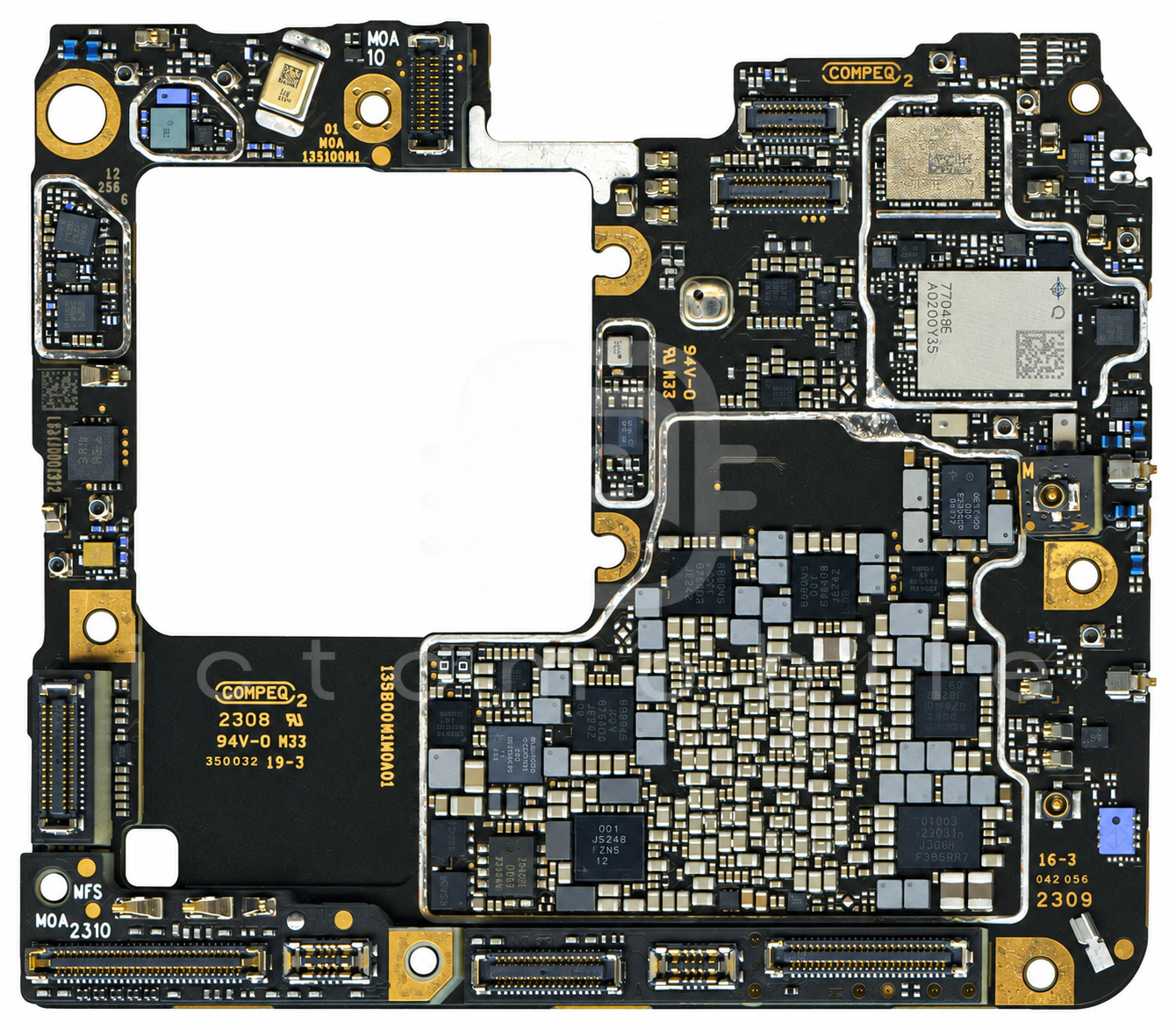

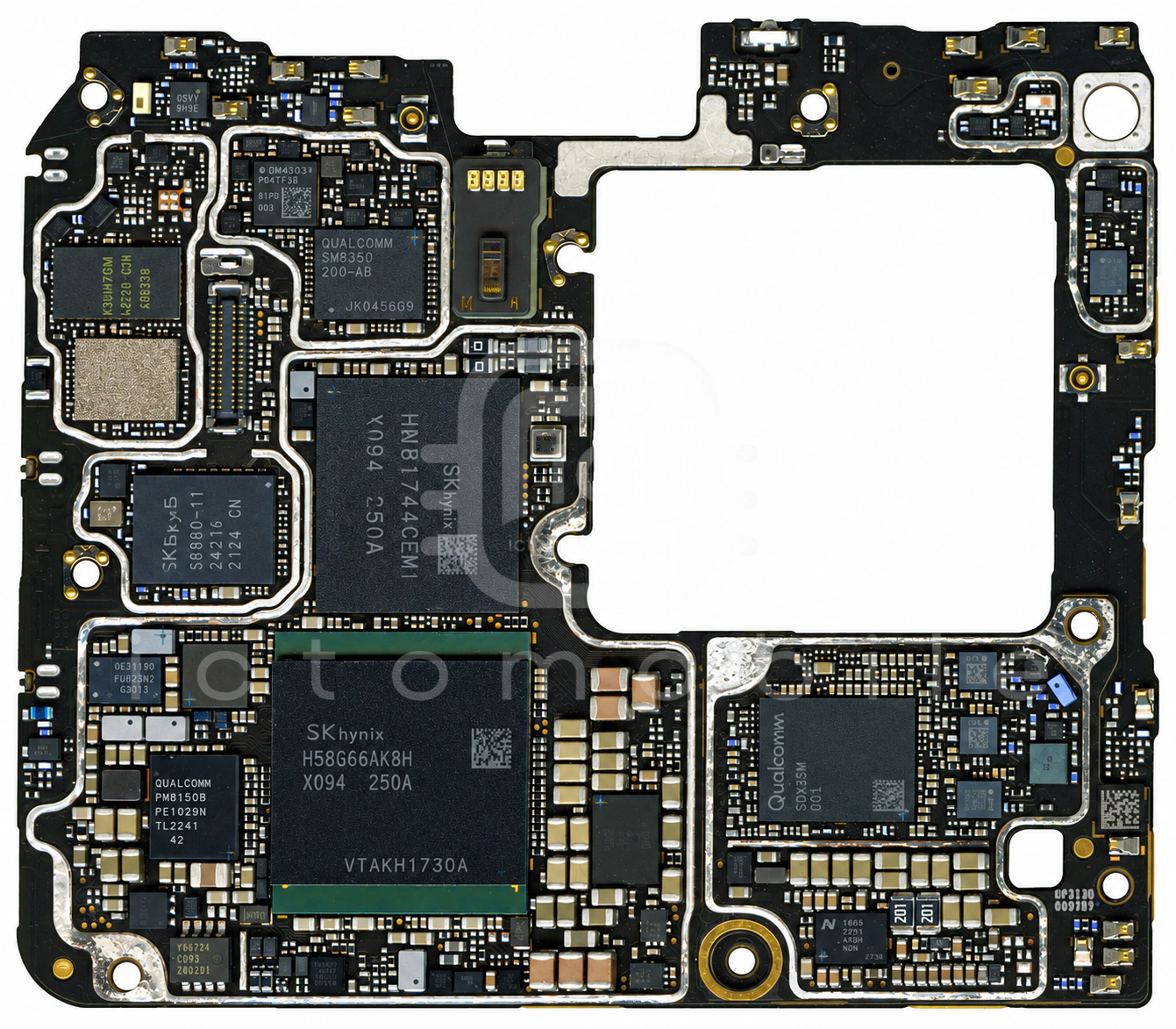

برد شیائومی Mi 13 Ultra (135100M1M0A01)
135100M1M0A01
۶۷ موقعیت از ۶۷ موقعیت
۱QXM1086ماژول FEM وای فای (پاور آمپلی فایر و سوئیچ آنتن)QUALCOMM Incorporated←
۲PSMN2R4-30MLDترانزیستور MosfetNexperia←
۳PMR735Dتغذیه بخش RFQUALCOMM Incorporated←
۴PMDXB600UNEترانزیستور MosfetNexperia←
۵QXM1086ماژول FEM وای فای (پاور آمپلی فایر و سوئیچ آنتن)QUALCOMM Incorporated←
۶SC8581CFFRشارژXiaomi←
۷BMP580سنسور فشار جو (Barometer)Bosch←
۸ET9918Bمحافظ اضافه ولتاژWuxi Etek Microelectronics Co←
۹BMI260سنسور شتاب و ژیروسکوپ (Accelerometer and Gyroscope)Bosch←
۱۰MXD8645Hسوئیچ آنتن 5GMAXSCEND←
۱۱MXD8723Eسوئیچ آنالوگ SPDTMAXSCEND←
۱۲PM8550VSتغذیه (PMU)QUALCOMM Incorporated←
۱۳PM8550تغذیه (PMU)QUALCOMM Incorporated←
۱۴NU1665WDNBشارژ بی سیمNuVolta Technologies←
۱۵QXM1083ماژول FEM وای فای (پاور آمپلی فایر و سوئیچ آنتن)QUALCOMM Incorporated←
۱۶PM8010تغذیه دوربینQUALCOMM Incorporated←
۱۷NXT4557GUمبدل سطح ولتاژ (Level Shifter/Level Translator)Nexperia←
۱۸QPM6579آمپلی فایر کم نویز (LNA)QUALCOMM Incorporated←
۱۹QET7100ردیاب پوش توان (EPT)QUALCOMM Incorporated←
۲۰QXF2076ماژول FEM وای فای (پاور آمپلی فایر و سوئیچ آنتن)QUALCOMM Incorporated←
۲۱QDM4303سوئیچ آنتن DiversityQUALCOMM Incorporated←
۲۲QXM1086ماژول FEM وای فای (پاور آمپلی فایر و سوئیچ آنتن)QUALCOMM Incorporated←
۲۳HN8T174EJKX075حافظه UFS (هارد)Skhynix←
۲۴WL2863D29-4-TRرگولاتور ولتاژ LDOWILLSEMI←
۲۵HL5280درایور USB Type-CHalo Microelectronics←
۲۶PSMN2R4-30MLDترانزیستور MosfetNexperia←
۲۷VC1624سوئیچ آنتنVANCHIP←
۲۸ET9552محافظ اضافه ولتاژWuxi Etek Microelectronics Co←
۲۹LN3420ADT2AGترانزیستور MosfetLRC←
۳۰WL2863D28-4-TRرگولاتور ولتاژ LDOWILLSEMI←
۳۱SKY58080-11ماژول FEM باندهای 2G و 3G و 4GSkyworks Solutions Inc←
۳۲KTS1688محافظ اضافه ولتاژKinetic Technologies←
۳۳QM11133سوئیچ SP3TQORVO←
۳۴PMK8550بافر کلاکQUALCOMM Incorporated←
۳۵SGM2045-1.80XXDH4Gرگولاتور ولتاژ LDOSG Micro←
۳۶PM8550VEتغذیه (PMU)QUALCOMM Incorporated←
۳۷LN3420ADT2AGترانزیستور MosfetLRC←
۳۸PM8550BHشارژ، اندازه گیر سطح باتری (Fuel Gauge)QUALCOMM Incorporated←
۳۹QM77048Eماژول FEM باندهای 3G و 4G و 5G (سوئیچ آنتن + پاور آمپلی فایر)QORVO←
۴۰ST54KNFCSTMicroelectronics←
۴۱WCN7851بلوتوث و وای فای (BT & WIFI)QUALCOMM Incorporated←
۴۲CS35L41Bآمپلی فایر صوتCirrus Logic←
۴۳CS35L41Bآمپلی فایر صوتCirrus Logic←
۴۴H58GG6AK8HX094حافظه RAMSkhynix←
۴۵HL7612WL01کانورتر ولتاژ (DC/DC Voltage Converter)Halo Microelectronics←
۴۶WL2863D28-4-TRرگولاتور ولتاژ LDOWILLSEMI←
۴۷QM12114سوئیچ SP4TQORVO←
۴۸MXD8539Hسوئیچ آنتنMAXSCEND←
۴۹WL2863D28-4-TRرگولاتور ولتاژ LDOWILLSEMI←
۵۰QET7100ردیاب پوش توان (EPT)QUALCOMM Incorporated←
۵۱QM13344TR13سوئیچ SPSTQORVO←
۵۲WCD9380Codec صوتQUALCOMM Incorporated←
۵۳QPM6577آمپلی فایر کم نویز (LNA)QUALCOMM Incorporated←
۵۴QM13124Cسوئیچ آنتنQORVO←
۵۵QXM1086ماژول FEM وای فای (پاور آمپلی فایر و سوئیچ آنتن)QUALCOMM Incorporated←
۵۶LN3420ADT2AGترانزیستور MosfetLRC←
۵۷PM8550VSتغذیه (PMU)QUALCOMM Incorporated←
۵۸PM8550VSتغذیه (PMU)QUALCOMM Incorporated←
۵۹PM8550VSتغذیه (PMU)QUALCOMM Incorporated←
۶۰QXM1083ماژول FEM وای فای (پاور آمپلی فایر و سوئیچ آنتن)QUALCOMM Incorporated←
۶۱MXD8723Eسوئیچ آنالوگ SPDTMAXSCEND←
۶۲Snapdragon 8 Gen 2 5G SM8550-ABCPU بخش Application و BasebandQUALCOMM Incorporated←
۶۳QM13344TR13سوئیچ SPSTQORVO←
۶۴NXT4557GUمبدل سطح ولتاژ (Level Shifter/Level Translator)Nexperia←
۶۵SDR735فرستنده و گیرنده رادیویی (RF Transceiver) و GPSQUALCOMM Incorporated←
۶۶PM8008تغذیه دوربینQUALCOMM Incorporated←
۶۷VC7643-63Hپاور آمپلی فایر 3G و 4G و 5GVANCHIP←
