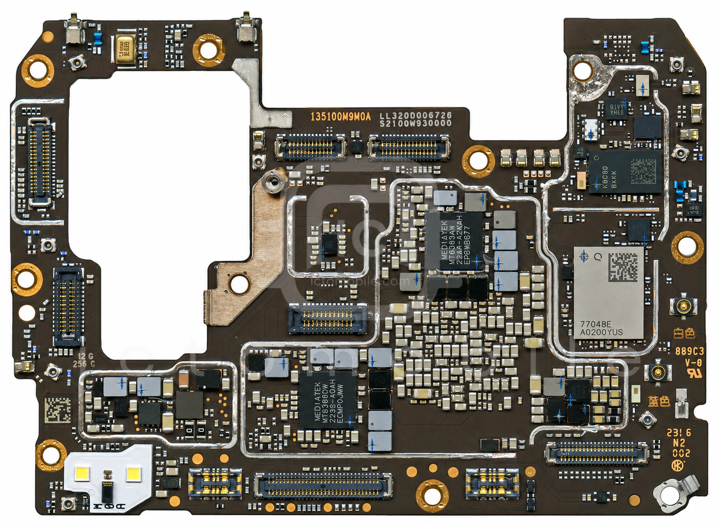

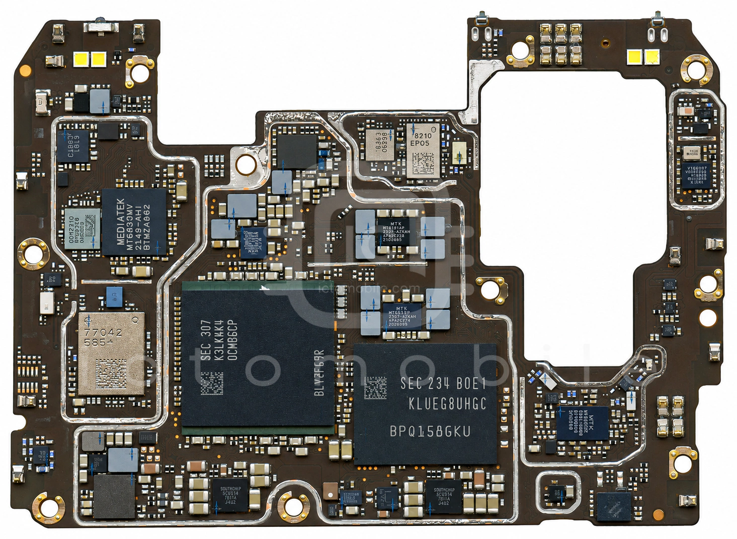

برد شیائومی Civi 3 (135100M9M0A)
135100M9M0A
۴۴ موقعیت از ۴۴ موقعیت
۱QM56030ماژول FEM باندهای 2G و 3G و 4GQORVO←
۲KLUEG8UHGC-B0E1حافظه UFS (هارد)Samsung semiconductor←
۳QM77042ماژول FEM (سوئیچ آنتن کلی + پاور آمپلی فایر GSM)QORVO←
۴WL2863D28-4-TRرگولاتور ولتاژ LDOWILLSEMI←
۵WL2863D28-4-TRرگولاتور ولتاژ LDOWILLSEMI←
۶SGM61022XTDE8Gکانورتر ولتاژ (DC/DC Voltage Converter)SG Micro←
۷MT6375Pتغذیه (PMU)Mediatek←
۸K3LK4K40CM-BGCPحافظه RAMSamsung semiconductor←
۹QM66210سوئیچ آنتن DiversityQORVO←
۱۰MT6685HPبافر کلاکMediatek←
۱۱AK09919Cسنسور مغناطیسی قطب نما (Compass)AKM←
۱۲LM3644درایور LED فلاش دوربینTexas Instruments←
۱۳KTB851EVD-ADJ-1-TRکانورتر ولتاژ (DC/DC Voltage Converter)Kinetic Technologies←
۱۴MXD8539Hسوئیچ آنتنMAXSCEND←
۱۵KTD2687EURدرایور LED فلاش دوربینKinetic Technologies←
۱۶MT6691ZNPکانورتر ولتاژ (DC/DC Voltage Converter)Mediatek←
۱۷WL2834CAرگولاتور ولتاژ LDOOmniVision←
۱۸SN110TUK1NFCNXP Semiconductors←
۱۹LN3420ADT2AGترانزیستور MosfetLRC←
۲۰SGM3837YGتغذیه صفحه نمایشSG Micro←
۲۱LSM6DSOسنسور شتاب و ژیروسکوپ (Accelerometer and Gyroscope)STMicroelectronics←
۲۲MT6191Wسوئیچ آنتنMediatek←
۲۳MT6319IPتغذیه (PMU)Mediatek←
۲۴QM11033Aسوئیچ SP3TQORVO←
۲۵MT6637XPبلوتوث، وای فای (wifi) و GPSMediatek←
۲۶QM13124Cسوئیچ آنتنQORVO←
۲۷QDM2310سوئیچ آنتن DiversityQUALCOMM Incorporated←
۲۸MT6363AWتغذیه (PMU)Mediatek←
۲۹WL2868Cتغذیه دوربینWILLSEMI←
۳۰KTD2687EURدرایور LED فلاش دوربینKinetic Technologies←
۳۱QM78210سوئیچ آنتن DiversityQORVO←
۳۲SGM2051-ADJرگولاتور ولتاژ LDOSG Micro←
۳۳AW8624CSRدرایور ویبراتورAwinic←
۳۴MT6368DWتغذیه (PMU)Mediatek←
۳۵SC8551AشارژSOUTHCHIP←
۳۶AW88261FCRآمپلی فایر صوتAwinic←
۳۷MT6308HPردیاب پوش توان (EPT)Mediatek←
۳۸MXD8548Pتیونر آنتن RFMAXSCEND←
۳۹MT6319APتغذیه (PMU)Mediatek←
۴۰Dimensity 8200 MT6896Z-CZACPU بخش Application و BasebandMediatek←
۴۱QM77048Eماژول FEM باندهای 3G و 4G و 5G (سوئیچ آنتن + پاور آمپلی فایر)QORVO←
۴۲SC8551AشارژSOUTHCHIP←
۴۳MT6190MVفرستنده و گیرنده رادیویی (RF Transceiver)Mediatek←
۴۴SGM2045-1.80XXDH4Gرگولاتور ولتاژ LDOSG Micro←
