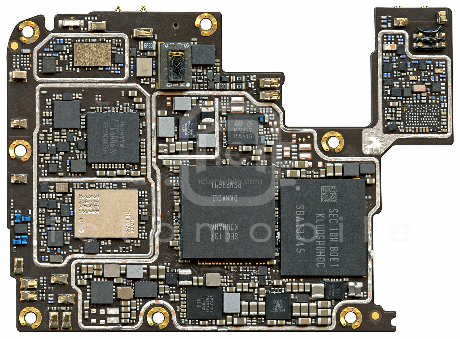

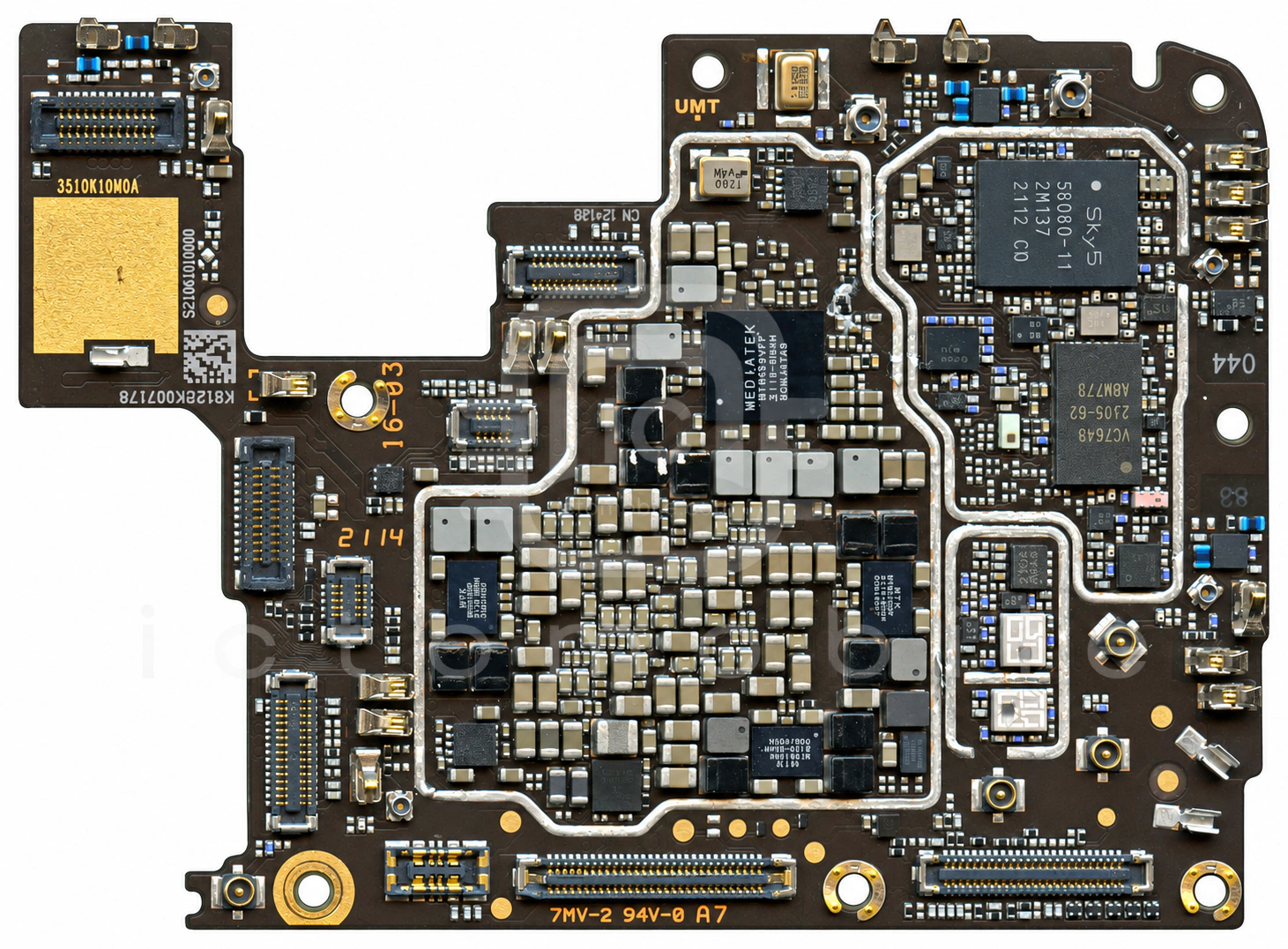

برد شیائومی Poco F3 GT (3510K10M0A)
3510K10M0A
۴۵ موقعیت از ۴۵ موقعیت
۱WL2866Dتغذیه دوربینOmniVision←
۲CS35L41Bآمپلی فایر صوتCirrus Logic←
۳QM12114سوئیچ SP4TQORVO←
۴MT6360PPتغذیه (PMU)Mediatek←
۵NT50372Sتغذیه صفحه نمایشNovaTek←
۶QM13025سوئیچ SP4TQORVO←
۷QM13146سوئیچ آنتنQORVO←
۸MT6308HPردیاب پوش توان (EPT)Mediatek←
۹MT6315GPتغذیه (PMU)Mediatek←
۱۰MXD8645Hسوئیچ آنتن 5GMAXSCEND←
۱۱ET53618YBرگولاتور ولتاژ LDOWuxi Etek Microelectronics Co←
۱۲SKY58080-11ماژول FEM باندهای 2G و 3G و 4GSkyworks Solutions Inc←
۱۳MT6315BPتغذیه (PMU)Mediatek←
۱۴AW13112DNRسوئیچ آنالوگ SPDTAwinic←
۱۵MT6691OTPکانورتر ولتاژ (DC/DC Voltage Converter)Mediatek←
۱۶Dimensity 1300 MT6893ZCPU بخش Application و BasebandMediatek←
۱۷XMUSB350درایور USBنامعلوم←
۱۸KLUDG4UHDC-B0E1حافظه UFS (هارد)Samsung semiconductor←
۱۹MXD8546Cسوئیچ آنالوگ DPDTMAXSCEND←
۲۰MXD9121UAسوئیچ آنتن DiversityMAXSCEND←
۲۱WL2866Dتغذیه دوربینOmniVision←
۲۲MXD9121UAسوئیچ آنتن DiversityMAXSCEND←
۲۳MT6359VPPتغذیه (PMU) و Codec صوتMediatek←
۲۴MT6315RPتغذیه (PMU)Mediatek←
۲۵SC8551CFFRشارژSOUTHCHIP←
۲۶QM11033Aسوئیچ SP3TQORVO←
۲۷SKY53730-11سوئیچ آنتن DiversitySkyworks Solutions Inc←
۲۸CS35L41Bآمپلی فایر صوتCirrus Logic←
۲۹MXD8645Hسوئیچ آنتن 5GMAXSCEND←
۳۰VC7643-62پاور آمپلی فایر 3G و 4GVANCHIP←
۳۱MXD9121UAسوئیچ آنتن DiversityMAXSCEND←
۳۲PMDXB600UNEترانزیستور MosfetNexperia←
۳۳K3UHAHA0AM-AGCLحافظه RAMSamsung semiconductor←
۳۴QM12114سوئیچ SP4TQORVO←
۳۵MT6190Wفرستنده و گیرنده رادیویی (RF Transceiver)Mediatek←
۳۶QM11033Aسوئیچ SP3TQORVO←
۳۷MT6691SVPکانورتر ولتاژ (DC/DC Voltage Converter)Mediatek←
۳۸QM77048Eماژول FEM باندهای 3G و 4G و 5G (سوئیچ آنتن + پاور آمپلی فایر)QORVO←
۳۹QM13124Cسوئیچ آنتنQORVO←
۴۰LSM6DSOسنسور شتاب و ژیروسکوپ (Accelerometer and Gyroscope)STMicroelectronics←
۴۱AW2028HFCRدرایور RGB LEDAwinic←
۴۲AW8697FCRدرایور ویبراتورAwinic←
۴۳MT6680Pرگولاتور ولتاژ LDOMediatek←
۴۴ST54HNFCSTMicroelectronics←
۴۵SKY58258-21ماژول FEM باندهای 4G و 5G (سوئیچ آنتن + پاور آمپلی فایر)Skyworks Solutions Inc←
