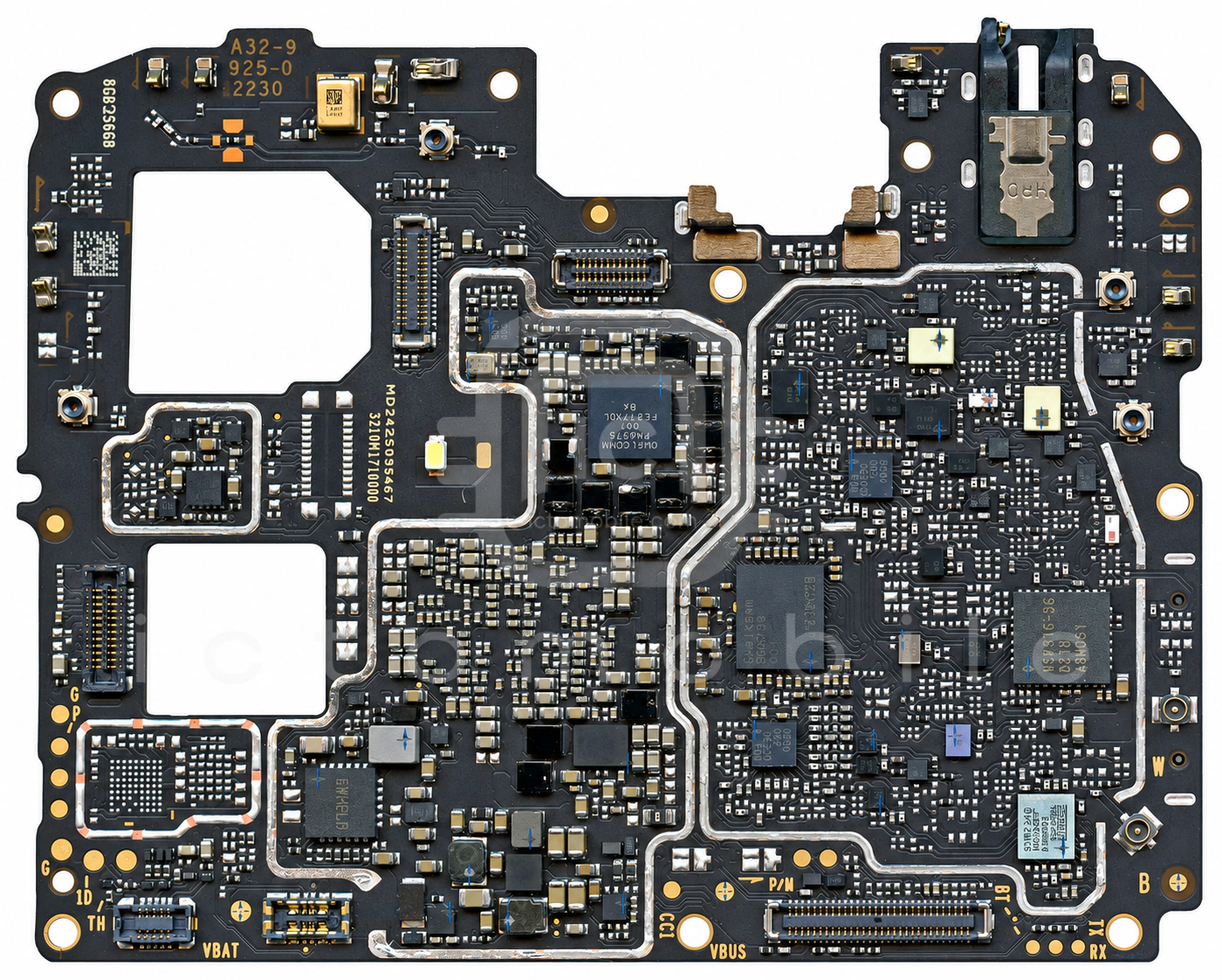

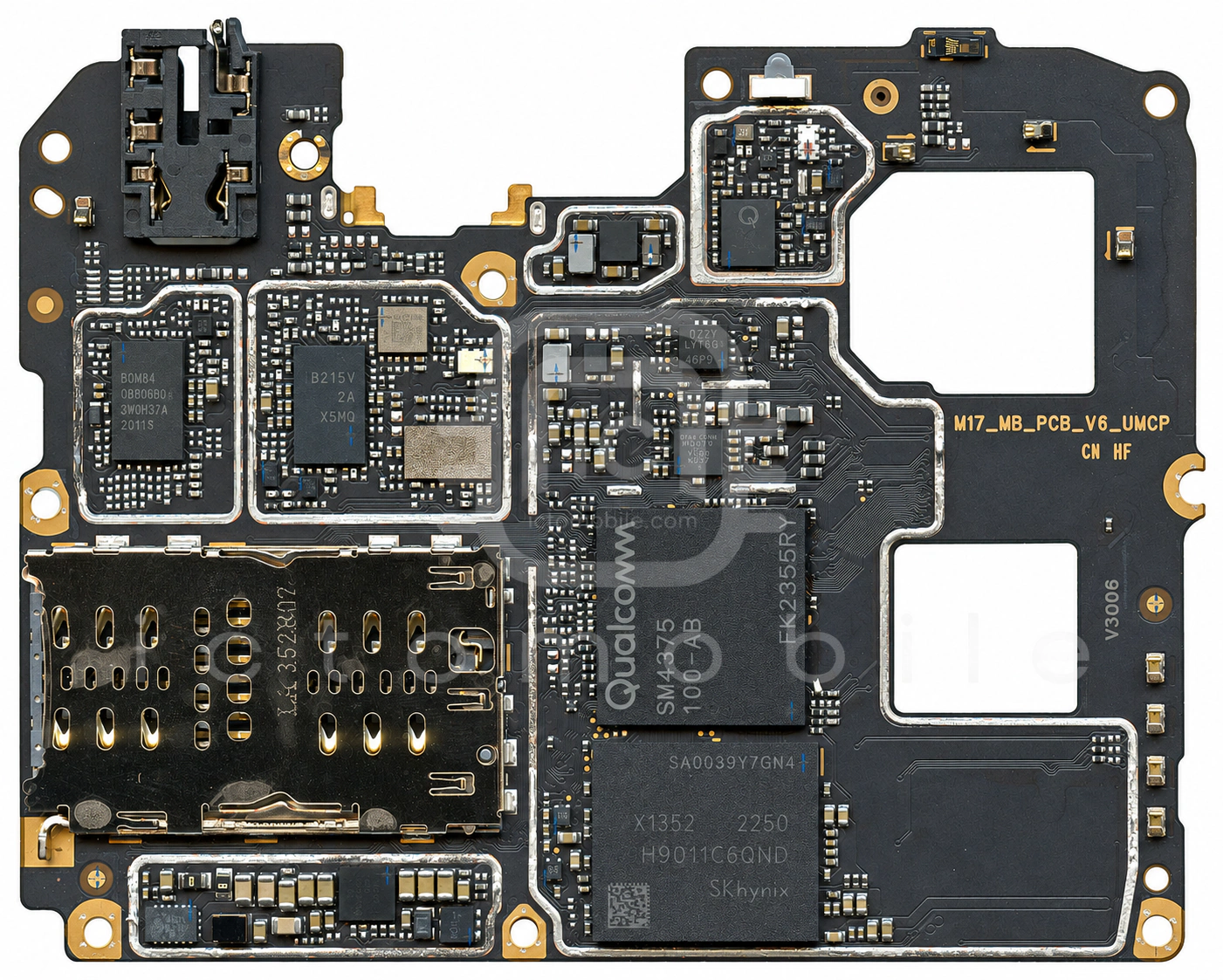

برد شیائومی Poco X5
۳۸ موقعیت از ۳۸ موقعیت
۱WL2866Dتغذیه دوربینOmniVision←
۲ET51518YBرگولاتور ولتاژ LDOWuxi Etek Microelectronics Co←
۳LN3420ADT2AGترانزیستور MosfetLRC←
۴ET51530YBرگولاتور ولتاژ LDOWuxi Etek Microelectronics Co←
۵QPM6477پاور آمپلی فایر 5GQORVO←
۶QET6105APT (Average Power Tracking)QUALCOMM Incorporated←
۷Snapdragon 695 5G SM6375CPU بخش Application و BasebandQUALCOMM Incorporated←
۸RR88643-21Eماژول FEM باندهای 3G و 4G (سوئیچ آنتن + پاور آمپلی فایر)RADROCK←
۹WCN3988بلوتوث، وای فای (wifi) و رادیو FMQUALCOMM Incorporated←
۱۰SAPRY1G74BA0B0Aفیلتر RFMurata←
۱۱QLN5030سوئیچ آنتنQUALCOMM Incorporated←
۱۲QET4101ردیاب پوش توان (EPT)QUALCOMM Incorporated←
۱۳WCD9370Codec صوتQUALCOMM Incorporated←
۱۴ET51530YBرگولاتور ولتاژ LDOWuxi Etek Microelectronics Co←
۱۵SDR735فرستنده و گیرنده رادیویی (RF Transceiver) و GPSQUALCOMM Incorporated←
۱۶SIA8159FRآمپلی فایر صوتVishay Siliconix←
۱۷SAPRY1G74BA0B0Aفیلتر RFMurata←
۱۸PM6375تغذیه (PMU)QUALCOMM Incorporated←
۱۹QDM2310سوئیچ آنتن DiversityQUALCOMM Incorporated←
۲۰SM3010Bتغذیه صفحه نمایشSilicon Mitus←
۲۱TP2012تریپلکسر (Triplexer)ACX←
۲۲ET51533YBرگولاتور ولتاژ LDOWuxi Etek Microelectronics Co←
۲۳H9QT0G6CN6X146حافظه uMCP (هارد)Skhynix←
۲۴ET51530YBرگولاتور ولتاژ LDOWuxi Etek Microelectronics Co←
۲۵LN8000شارژLion Semiconductor←
۲۶RT1715درایور USB Type-CRichTek←
۲۷QLN5030سوئیچ آنتنQUALCOMM Incorporated←
۲۸MXD8548HKCتیونر آنتن RFMAXSCEND←
۲۹SY6970DQCQشارژSilergy←
۳۰VC7916-36ماژول FEM (سوئیچ آنتن کلی + پاور آمپلی فایر GSM)VANCHIP←
۳۱QDM6577سوئیچ آنتن 5GQUALCOMM Incorporated←
۳۲VC7643-81پاور آمپلی فایر 3G و 4G و 5GVANCHIP←
۳۳SM5602درایور USBSilicon Mitus←
۳۴PMR735Aتغذیه بخش RFQUALCOMM Incorporated←
۳۵BMI220سنسور شتاب و ژیروسکوپ (Accelerometer and Gyroscope)Bosch←
۳۶MXD8723Eسوئیچ آنالوگ SPDTMAXSCEND←
۳۷PMK8003بافر کلاکQUALCOMM Incorporated←
۳۸ET51528YBرگولاتور ولتاژ LDOWuxi Etek Microelectronics Co←
