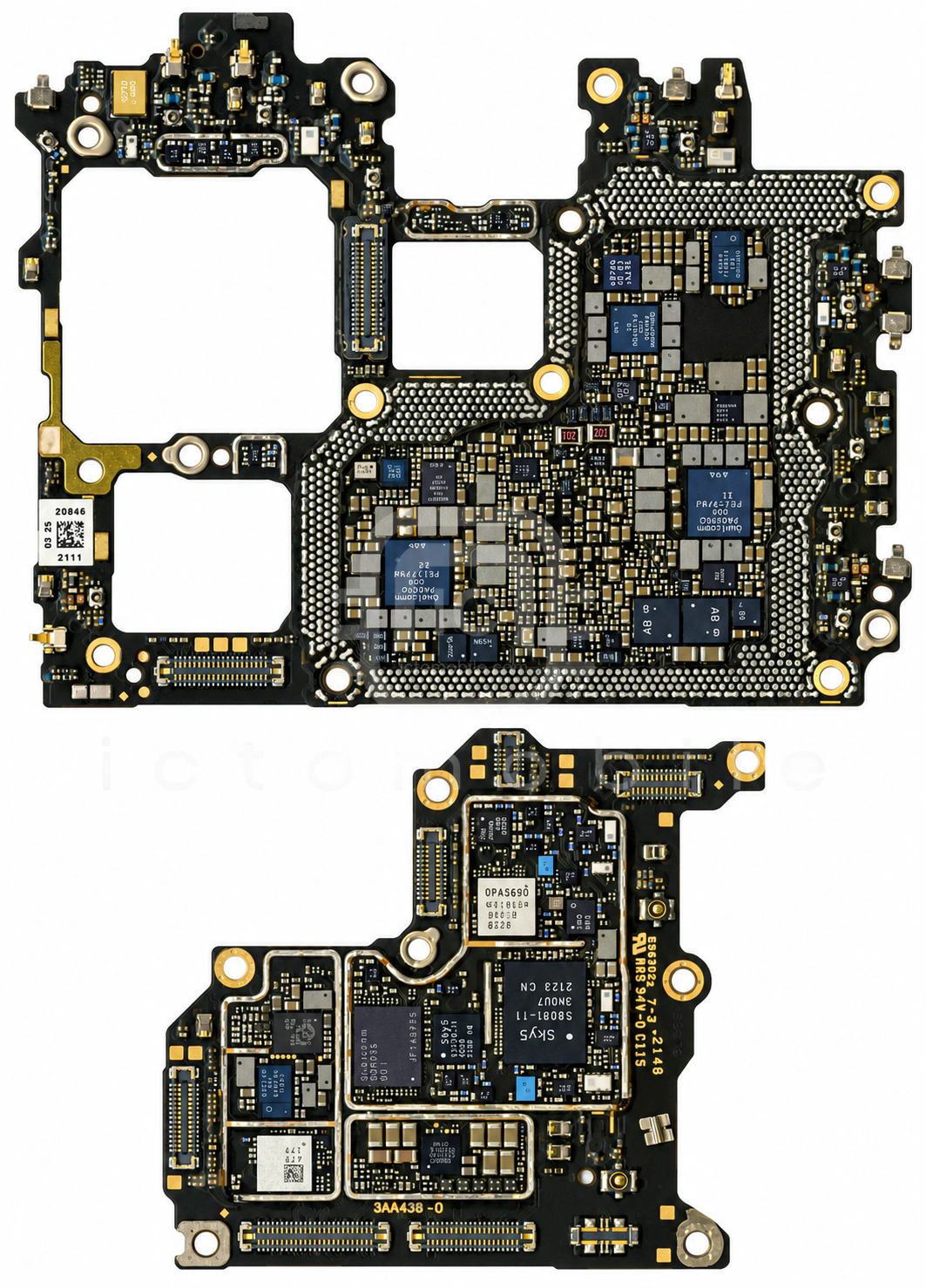

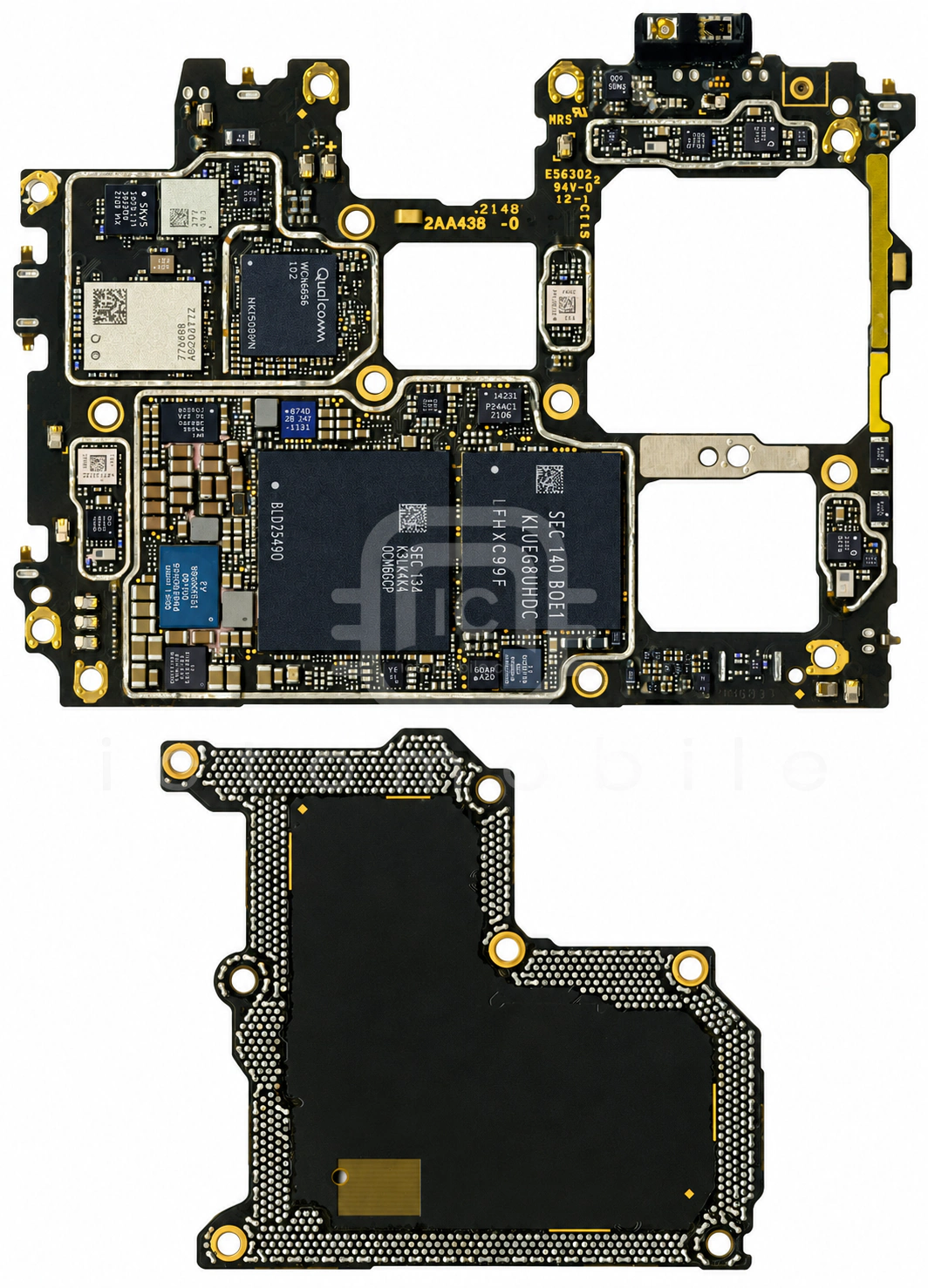

OnePlus 10 Pro (2AA438)
2AA438
۳۵ موقعیت از ۳۵ موقعیت
۱WCN6856بلوتوث و وای فای (BT & WIFI)QUALCOMM Incorporated←
۲SKY53731-11سوئیچ آنتن DiversitySkyworks Solutions Inc←
۳QPM6679ماژول FEM باندهای 5G (سوئیچ آنتن + پاور آمپلی فایر)QUALCOMM Incorporated←
۴QM42195ماژول FEM وای فای (پاور آمپلی فایر و سوئیچ آنتن)QORVO←
۵ICM-42631سنسور شتاب و ژیروسکوپ (Accelerometer and Gyroscope)InvenSense←
۶PM8010تغذیه دوربینQUALCOMM Incorporated←
۷TFA9874Dآمپلی فایر صوتGoodix←
۸P9415شارژ بی سیمRenesas Technology Corp←
۹PM8350BHSتغذیه (PMU)QUALCOMM Incorporated←
۱۰SMB1399شارژQUALCOMM Incorporated←
۱۱WCD9385Codec صوتQUALCOMM Incorporated←
۱۲FSA4480UCXدرایور USB Type-CON Semiconductor←
۱۳KLUEG8UHDC-B0E1حافظه UFS (هارد)Samsung semiconductor←
۱۴K3LK4K40CM-BGCPحافظه RAMSamsung semiconductor←
۱۵Snapdragon 8 Gen 1 5G SM8450CPU بخش Application و BasebandQUALCOMM Incorporated←
۱۶QM42195ماژول FEM وای فای (پاور آمپلی فایر و سوئیچ آنتن)QORVO←
۱۷QM77048Bماژول FEM باندهای 3G و 4G و 5G (سوئیچ آنتن + پاور آمپلی فایر)QORVO←
۱۸QET7100EPT (Envelope Power Tracker)QUALCOMM Incorporated←
۱۹TFA9874Dآمپلی فایر صوتGoodix←
۲۰PM8450تغذیه (PMU)QUALCOMM Incorporated←
۲۱PM8350Cتغذیه (PMU)QUALCOMM Incorporated←
۲۲SM3010Aتغذیه صفحه نمایشSilicon Mitus←
۲۳PM8350تغذیه (PMU)QUALCOMM Incorporated←
۲۴PMR735Aتغذیه بخش RFQUALCOMM Incorporated←
۲۵PMK7325بافر کلاکQUALCOMM Incorporated←
۲۶SKY58081-11ماژول FEM (سوئیچ آنتن کلی + پاور آمپلی فایر GSM)Skyworks Solutions Inc←
۲۷SDR735فرستنده و گیرنده رادیویی (RF Transceiver) و GPSQUALCOMM Incorporated←
۲۸QET7100EPT (Envelope Power Tracker)QUALCOMM Incorporated←
۲۹SN100TNFCNXP Semiconductors←
۳۰QPM6677ماژول FEM باندهای 5G (سوئیچ آنتن + پاور آمپلی فایر)QUALCOMM Incorporated←
۳۱HL7227شارژHalo Microelectronics←
۳۲SKY53730-11سوئیچ آنتن DiversitySkyworks Solutions Inc←
۳۳QLN5040آمپلی فایر کم نویز (LNA)QUALCOMM Incorporated←
۳۴PM8010تغذیه دوربینQUALCOMM Incorporated←
۳۵QPA5590پاور آمپلی فایر 4G و 5GQUALCOMM Incorporated←
