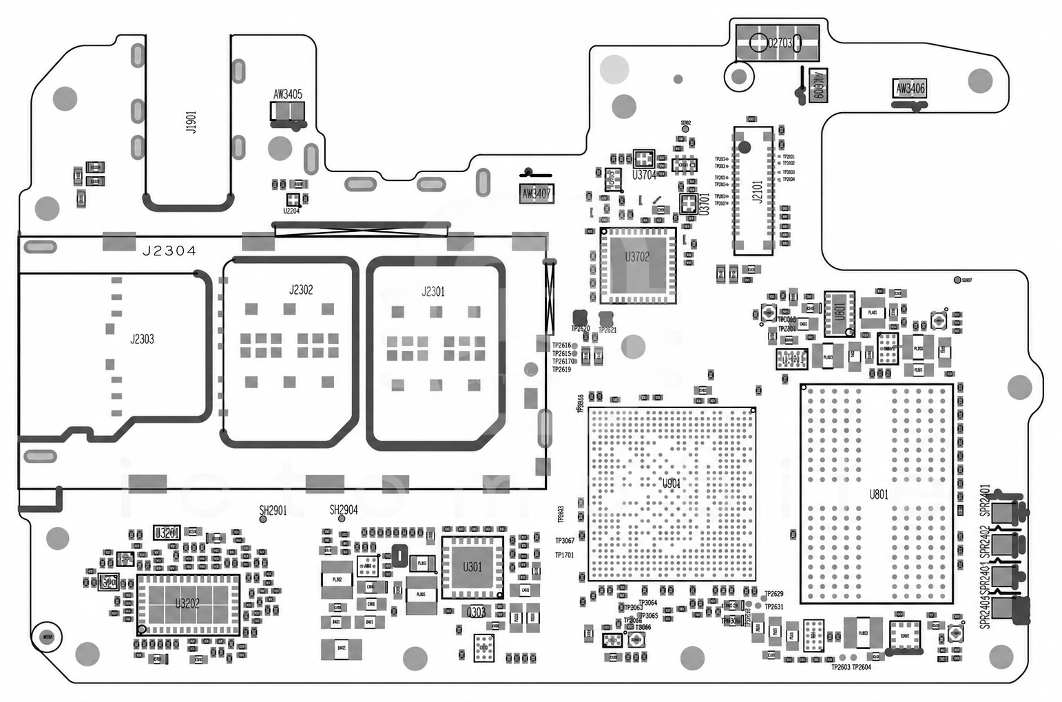

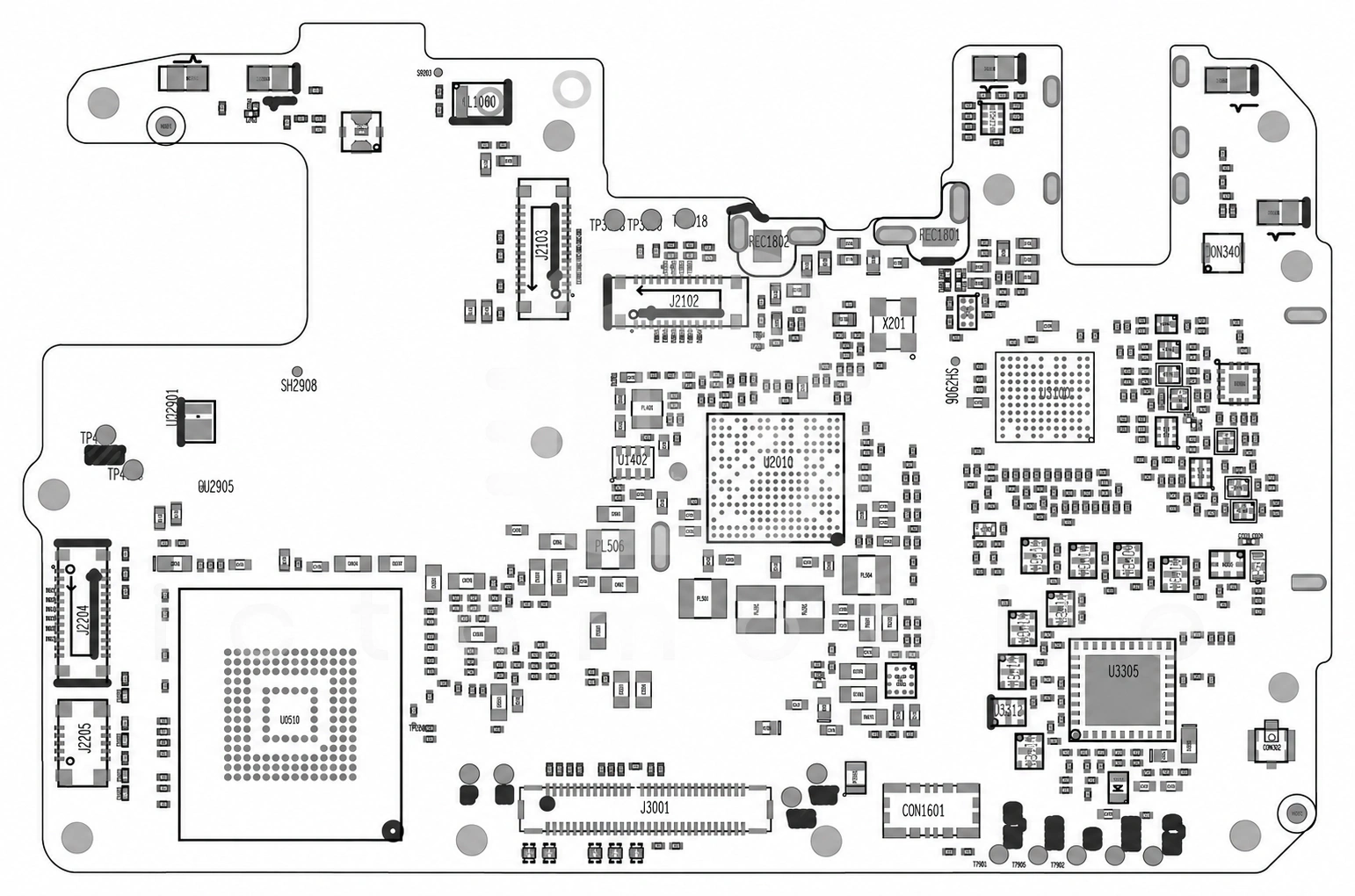

Xiaomi Poco C3
۲۶ موقعیت از ۲۶ موقعیت
۱QM56022TR13پاور آمپلی فایر 3G و 4GQORVO←
۲SY7726POCدرایور بک لایت LCDSilergy←
۳ETA6953شارژETASOLUTION←
۴AW32905FCRمحافظ اضافه ولتاژAwinic←
۵MT6680Pرگولاتور ولتاژ LDOMediatek←
۶ET51518YBرگولاتور ولتاژ LDOWuxi Etek Microelectronics Co←
۷OCP2131WPADتغذیه صفحه نمایشOrient Chip Semiconductor←
۸SC7A20TRسنسور شتاب (Accelerometer)Silan microelectronics←
۹MediaTek Helio P22 MT6762CPU بخش Application و BasebandMediatek←
۱۰ET51533YBرگولاتور ولتاژ LDOWuxi Etek Microelectronics Co←
۱۱MT53E1G32D2NP-046 WT:Aحافظه RAMMicron←
۱۲MT6691OOPکانورتر ولتاژ (DC/DC Voltage Converter)Mediatek←
۱۳MT6691ZXPکانورتر ولتاژ (DC/DC Voltage Converter)Mediatek←
۱۴NCP114AMX180TBGرگولاتور ولتاژ LDOON Semiconductor←
۱۵OCP8132Aدرایور LED فلاش دوربینOrient Chip Semiconductor←
۱۶ET51528YBرگولاتور ولتاژ LDOWuxi Etek Microelectronics Co←
۱۷MT6631Nبلوتوث، وای فای (wifi) ، رادیو FM و GPSMediatek←
۱۸MXD8544Aسوئیچ SP4TMAXSCEND←
۱۹MXD8680Sسوئیچ آنتن DiversityMAXSCEND←
۲۰MT6177MVفرستنده و گیرنده رادیویی (RF Transceiver)Mediatek←
۲۱SX9325سنسور GRIP/SARSEMTECH←
۲۲RF5216Aماژول FEM (سوئیچ آنتن کلی + پاور آمپلی فایر GSM)RFMD←
۲۳AW87318CSRآمپلی فایر صوتAwinic←
۲۴QM12002TR13سوئیچ آنالوگ SPDTQORVO←
۲۵MT6357CRVتغذیه و شارژ و Codec صوتMediatek←
۲۶H26M51002KPRحافظه eMMC (هارد)Skhynix←
