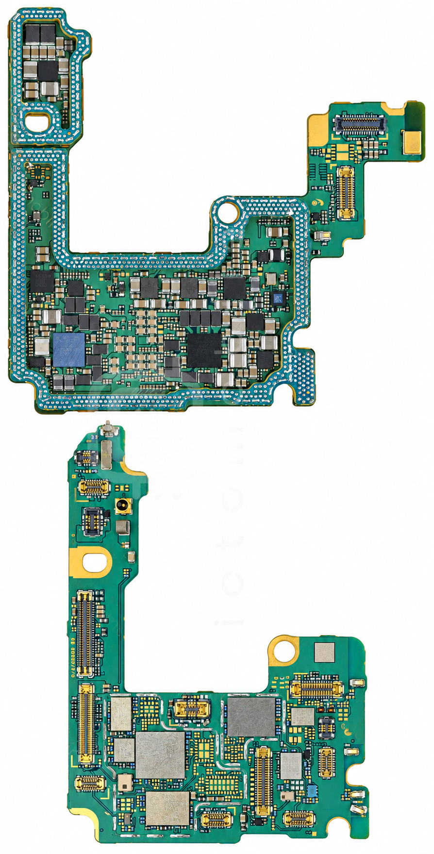

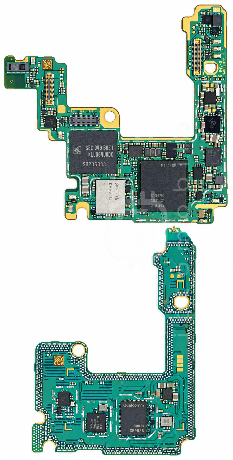

۵۴ موقعیت از ۵۴ موقعیت
۱SM3080تغذیه صفحه نمایشSilicon Mitus←
۲KLUDG4UHDC-B0E1حافظه UFS (هارد)Samsung semiconductor←
۳SWB-E53بلوتوث و وای فای (BT & WIFI)Broadcom←
۴STM32G071E8YمیکروکنترلرSTMicroelectronics←
۵FPF3188AUCXمحافظ اضافه ولتاژON Semiconductor←
۶AP7341D-28FS4-7Rرگولاتور ولتاژ LDODIODES←
۷LSM6DSOسنسور شتاب و ژیروسکوپ (Accelerometer and Gyroscope)STMicroelectronics←
۸PMR735Aتغذیه بخش RFQUALCOMM Incorporated←
۹S2MPB02تغذیه (PMU)Samsung semiconductor←
۱۰SDR868فرستنده و گیرنده رادیویی (RF Transceiver)QUALCOMM Incorporated←
۱۱NCP59744تغذیه (PMU)ON Semiconductor←
۱۲K3LK4K40CM-BGCPحافظه RAMSamsung semiconductor←
۱۳Snapdragon 888 5G SM8350CPU بخش Application و BasebandQUALCOMM Incorporated←
۱۴QET5100ردیاب پوش توان (EPT)QUALCOMM Incorporated←
۱۵SYU808DQCکانورتر ولتاژ (DC/DC Voltage Converter)Samsung semiconductor←
۱۶W9020درایور S PenWACOM←
۱۷CS40L25درایور ویبراتورCirrus Logic←
۱۸QDM4820آمپلی فایر کم نویز (LNA)QUALCOMM Incorporated←
۱۹SN110UV3NFC + eSIMNXP Semiconductors←
۲۰AP7341D-28FS4-7Rرگولاتور ولتاژ LDODIODES←
۲۱BGAU1A10آمپلی فایر کم نویز (LNA)Infineon←
۲۲GPS1502Lآمپلی فایر GPSInfineon←
۲۳PMK8350بافر کلاکQUALCOMM Incorporated←
۲۴SR100TUK-B22BAUltra Wideband (UWB)NXP Semiconductors←
۲۵QPM5825ماژول FEM (سوئیچ آنتن کلی + پاور آمپلی فایر GSM)QUALCOMM Incorporated←
۲۶SKY77365-11پاور آمپلی فایر GSMSkyworks Solutions Inc←
۲۷SAFFB2G45MA0F3Kفیلتر مسیر آنتن بلوتوث و وای فای (wifi)Murata←
۲۸AFEM-9146ماژول FEM باندهای 4G و 5G (سوئیچ آنتن + پاور آمپلی فایر)Avago←
۲۹MAX77705Cدرایور USB، شارژ، درایور LED فلاش دوربین و درایور ویبراتورMaxim←
۳۰SAFFB2G45MA0F3Kفیلتر مسیر آنتن بلوتوث و وای فای (wifi)Murata←
۳۱SMR526فرستنده و گیرنده رادیویی (RF Transceiver)QUALCOMM Incorporated←
۳۲PM8350Cتغذیه (PMU)QUALCOMM Incorporated←
۳۳CS35L40آمپلی فایر صوتCirrus Logic←
۳۴QM78217ماژول FEM باندهای 5G (سوئیچ آنتن + پاور آمپلی فایر)QUALCOMM Incorporated←
۳۵P9320Sشارژ بی سیمIDT - Integrated Device Technology←
۳۶DG2730DNسوئیچ آنالوگ DPDTVishay Siliconix←
۳۷ET51530YBرگولاتور ولتاژ LDOWuxi Etek Microelectronics Co←
۳۸1J1ماژول FEM باندهای 5G (سوئیچ آنتن + پاور آمپلی فایر)Murata←
۳۹BGAU1A10آمپلی فایر کم نویز (LNA)Infineon←
۴۰ET51533YBرگولاتور ولتاژ LDOWuxi Etek Microelectronics Co←
۴۱CS35L40آمپلی فایر صوتCirrus Logic←
۴۲QET5100ردیاب پوش توان (EPT)QUALCOMM Incorporated←
۴۳ET51518YBرگولاتور ولتاژ LDOWuxi Etek Microelectronics Co←
۴۴S3K250AFDV-MF35میکروکنترلرSamsung semiconductor←
۴۵AK09918Cسنسور مغناطیسی قطب نما (Compass)AKM←
۴۶PCA9468B3شارژNXP Semiconductors←
۴۷QDM5872آمپلی فایر کم نویز (LNA)QUALCOMM Incorporated←
۴۸PM8350تغذیه (PMU)QUALCOMM Incorporated←
۴۹PMR735Bتغذیه بخش RFQUALCOMM Incorporated←
۵۰MXD8646Sسوئیچ آنالوگ DPDTMAXSCEND←
۵۱LPS22HHسنسور فشار جو (Barometer)STMicroelectronics←
۵۲QM78105سوئیچ آنتن DiversityQUALCOMM Incorporated←
۵۳QET5100ردیاب پوش توان (EPT)QUALCOMM Incorporated←
۵۴AP7340D-33FS4-7رگولاتور ولتاژ LDODIODES←
