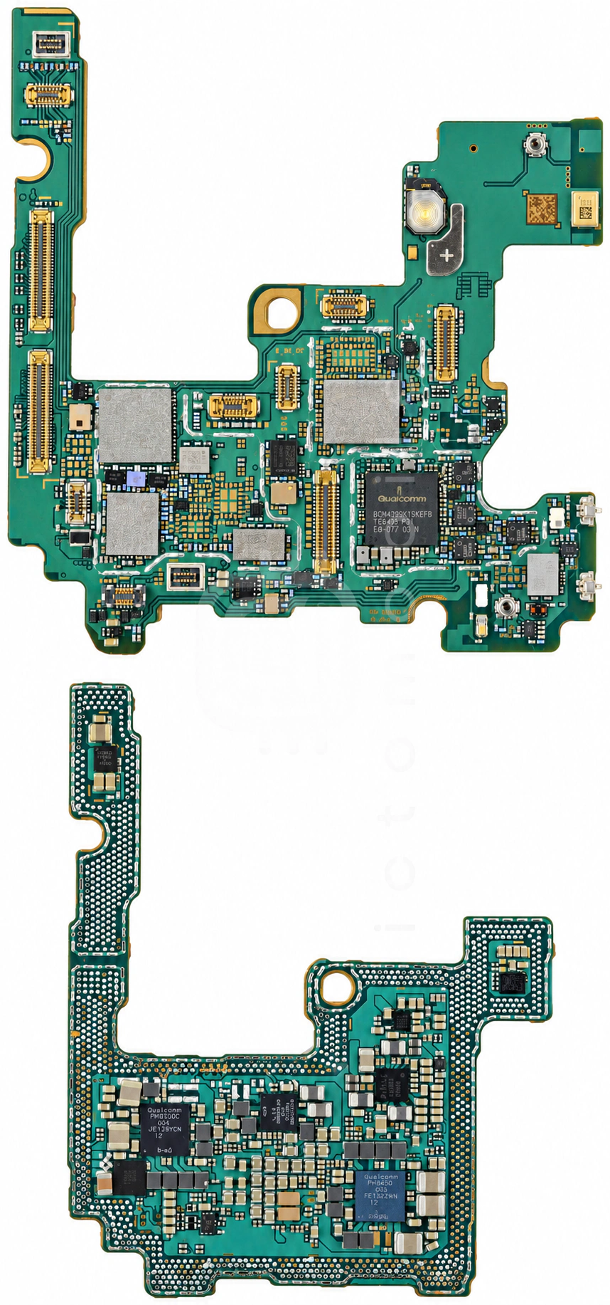

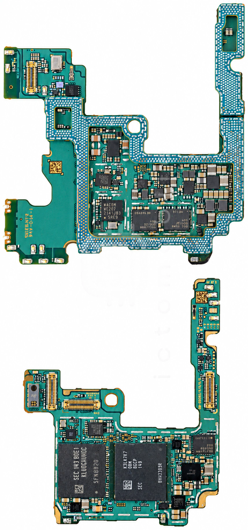

برد سامسونگ S22 Ultra 5G (SM-S908U)
SM-S908U
۴۰ موقعیت از ۴۰ موقعیت
۱PMR735Aتغذیه بخش RFQUALCOMM Incorporated←
۲CS40L26درایور ویبراتورCirrus Logic←
۳KTU1258EPAAمحافظ اضافه ولتاژKinetic Technologies←
۴SM3080تغذیه صفحه نمایشSilicon Mitus←
۵1J1ماژول FEM باندهای 5G (سوئیچ آنتن + پاور آمپلی فایر)Murata←
۶SN220UNFCNXP Semiconductors←
۷AP7340D-30FS4-7-71رگولاتور ولتاژ LDODIODES←
۸PMK8450بافر کلاکQUALCOMM Incorporated←
۹KLUDG4UHDC-B0E1حافظه UFS (هارد)Samsung semiconductor←
۱۰QET5100ردیاب پوش توان (EPT)QUALCOMM Incorporated←
۱۱PCA9468B3شارژNXP Semiconductors←
۱۲PM8350تغذیه (PMU)QUALCOMM Incorporated←
۱۳QPM6815ماژول FEM (سوئیچ آنتن کلی + پاور آمپلی فایر GSM)QUALCOMM Incorporated←
۱۴PM8350Cتغذیه (PMU)QUALCOMM Incorporated←
۱۵DG2730DNسوئیچ آنالوگ DPDTVishay Siliconix←
۱۶QET6105APT (Average Power Tracking)QUALCOMM Incorporated←
۱۷SKY58083-11ماژول FEM (سوئیچ آنتن کلی + پاور آمپلی فایر GSM)Skyworks Solutions Inc←
۱۸PM8450تغذیه (PMU)QUALCOMM Incorporated←
۱۹AP7340D-33FS4-7رگولاتور ولتاژ LDODIODES←
۲۰MAX77705Cدرایور USB، شارژ، درایور LED فلاش دوربین و درایور ویبراتورMaxim←
۲۱SMR546فرستنده و گیرنده رادیویی (RF Transceiver)QUALCOMM Incorporated←
۲۲SDR735فرستنده و گیرنده رادیویی (RF Transceiver) و GPSQUALCOMM Incorporated←
۲۳AFEM-9146ماژول FEM باندهای 4G و 5G (سوئیچ آنتن + پاور آمپلی فایر)Avago←
۲۴LSM6DSOسنسور شتاب و ژیروسکوپ (Accelerometer and Gyroscope)STMicroelectronics←
۲۵BCM4389C1SKFFBبلوتوث و وای فای (BT & WIFI)Broadcom←
۲۶QDM3572سوئیچ آنتنQUALCOMM Incorporated←
۲۷CS35L40آمپلی فایر صوتCirrus Logic←
۲۸S2MPB02تغذیه (PMU)Samsung semiconductor←
۲۹Snapdragon 8 Gen 1 5G SM8450CPU بخش Application و BasebandQUALCOMM Incorporated←
۳۰QET6105APT (Average Power Tracking)QUALCOMM Incorporated←
۳۱S2MPB03X01-6031تغذیه دوربینSamsung semiconductor←
۳۲PMR735Bتغذیه بخش RFQUALCOMM Incorporated←
۳۳SDR735فرستنده و گیرنده رادیویی (RF Transceiver) و GPSQUALCOMM Incorporated←
۳۴K3LK7K70BM-BGCPحافظه RAMSamsung semiconductor←
۳۵HFQRX4WJB-451سوئیچ آنتن DiversityWISOL←
۳۶P9320Sشارژ بی سیمIDT - Integrated Device Technology←
۳۷STM32G051F8Y6TRمیکروکنترلرSTMicroelectronics←
۳۸WEZ02درایور S PenWACOM←
۳۹SR100TUK-B22BAUltra Wideband (UWB)NXP Semiconductors←
۴۰CS35L40آمپلی فایر صوتCirrus Logic←
