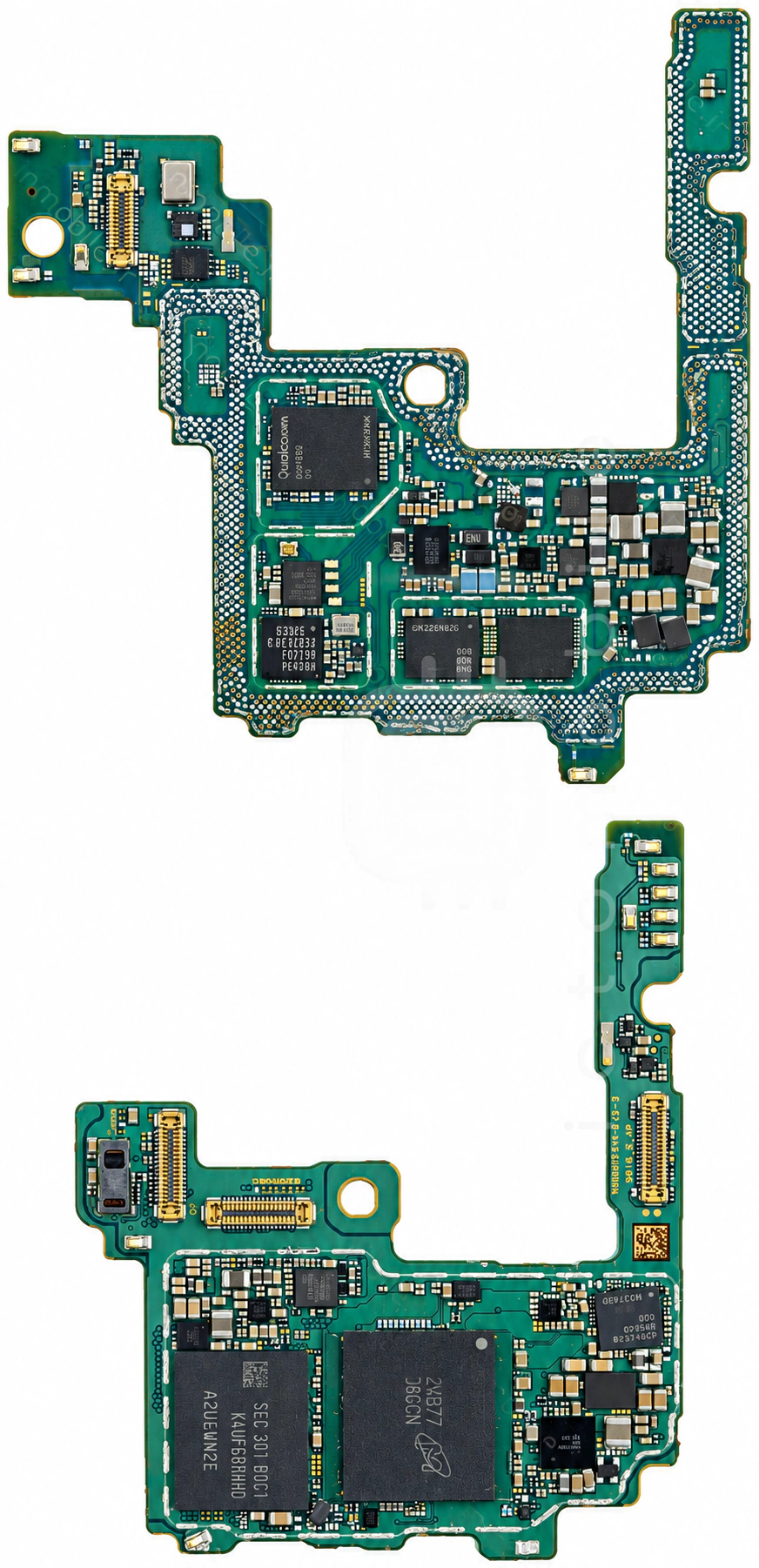

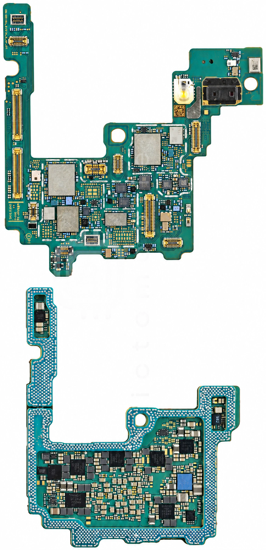

برد سامسونگ S23 Ultra (SM-S918U)
SM-S918U
۵۰ موقعیت از ۵۰ موقعیت
۱HFQRXGPJB-518سوئیچ آنتن 5GMurata←
۲PM8550VSتغذیه (PMU)QUALCOMM Incorporated←
۳MAX77705Cدرایور USB، شارژ، درایور LED فلاش دوربین و درایور ویبراتورMaxim←
۴WCN7851بلوتوث و وای فای (BT & WIFI)QUALCOMM Incorporated←
۵SMR546فرستنده و گیرنده رادیویی (RF Transceiver)QUALCOMM Incorporated←
۶SM3080تغذیه صفحه نمایشSilicon Mitus←
۷QPM7815ماژول FEM باندهای 4G و 5G (سوئیچ آنتن + پاور آمپلی فایر)QUALCOMM Incorporated←
۸QPM6810ماژول FEM باندهای 2G و 3G و 4GQUALCOMM Incorporated←
۹NVT4557HKمبدل سطح ولتاژ (Level Shifter/Level Translator)NXP Semiconductors←
۱۰MXDLN16Gآمپلی فایر GPSMAXSCEND←
۱۱PM8550VSتغذیه (PMU)QUALCOMM Incorporated←
۱۲SDR735فرستنده و گیرنده رادیویی (RF Transceiver) و GPSQUALCOMM Incorporated←
۱۳SAFFB722MAA0F0Aفیلتر RFMurata←
۱۴SAFFB2G45MA0F0Aفیلتر مسیر آنتن بلوتوث و وای فای (wifi)Murata←
۱۵QPM7815ماژول FEM باندهای 4G و 5G (سوئیچ آنتن + پاور آمپلی فایر)QUALCOMM Incorporated←
۱۶QXM1083ماژول FEM وای فای (پاور آمپلی فایر و سوئیچ آنتن)QUALCOMM Incorporated←
۱۷CPS4038شارژ بی سیمConvenient Power←
۱۸PM8550تغذیه (PMU)QUALCOMM Incorporated←
۱۹ET9902محافظ اضافه ولتاژWuxi Etek Microelectronics Co←
۲۰SAFFB2G45MA0F0Aفیلتر مسیر آنتن بلوتوث و وای فای (wifi)Murata←
۲۲QXM1083ماژول FEM وای فای (پاور آمپلی فایر و سوئیچ آنتن)QUALCOMM Incorporated←
۲۳SAYRH634MBA0C0Aسوئیچ آنتنMurata←
۲۴AP7340D-30FS4-7-71رگولاتور ولتاژ LDODIODES←
۲۵WEZ02درایور S PenWACOM←
۲۶PM8550VSتغذیه (PMU)QUALCOMM Incorporated←
۲۷CS35L42آمپلی فایر صوتCirrus Logic←
۲۸KTU1258EPAAمحافظ اضافه ولتاژKinetic Technologies←
۲۹LPS22HHسنسور فشار جو (Barometer)STMicroelectronics←
۳۰PCA9481AUKشارژNXP Semiconductors←
۳۱BGSA20UGL8سوئیچ SPSTInfineon←
۳۲S2MPB02تغذیه (PMU)Samsung semiconductor←
۳۳MT62F1536M64D8CL-026 WT:Bحافظه RAMMicron←
۳۴SR200TUltra Wideband (UWB)NXP Semiconductors←
۳۵PM8550VEتغذیه (PMU)QUALCOMM Incorporated←
۳۶QET6105APT (Average Power Tracking)QUALCOMM Incorporated←
۳۷Snapdragon 8 Gen 2 for Galaxy SM8550-ACCPU بخش Application و BasebandQUALCOMM Incorporated←
۳۸QET6105APT (Average Power Tracking)QUALCOMM Incorporated←
۳۹SDR735فرستنده و گیرنده رادیویی (RF Transceiver) و GPSQUALCOMM Incorporated←
۴۰S2MPB03X01-6031تغذیه دوربینSamsung semiconductor←
۴۱DG2730DNسوئیچ آنالوگ DPDTVishay Siliconix←
۴۲CS35L42آمپلی فایر صوتCirrus Logic←
۴۳BGSA20UGL8سوئیچ SPSTInfineon←
۴۴HFQRX4WJB-451سوئیچ آنتن DiversityWISOL←
۴۵PMK8550بافر کلاکQUALCOMM Incorporated←
۴۶CS40L26درایور ویبراتورCirrus Logic←
۴۷STM32G051F8Y6TRمیکروکنترلرSTMicroelectronics←
۴۸LSM6DSOسنسور شتاب و ژیروسکوپ (Accelerometer and Gyroscope)STMicroelectronics←
۴۹QET6105APT (Average Power Tracking)QUALCOMM Incorporated←
۵۰KLUFG8RHHD-B0G1حافظه UFS (هارد)Samsung semiconductor←
