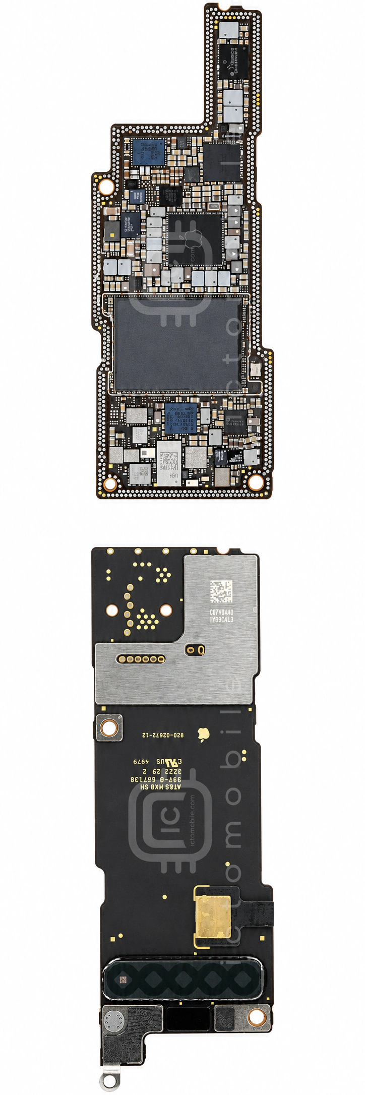

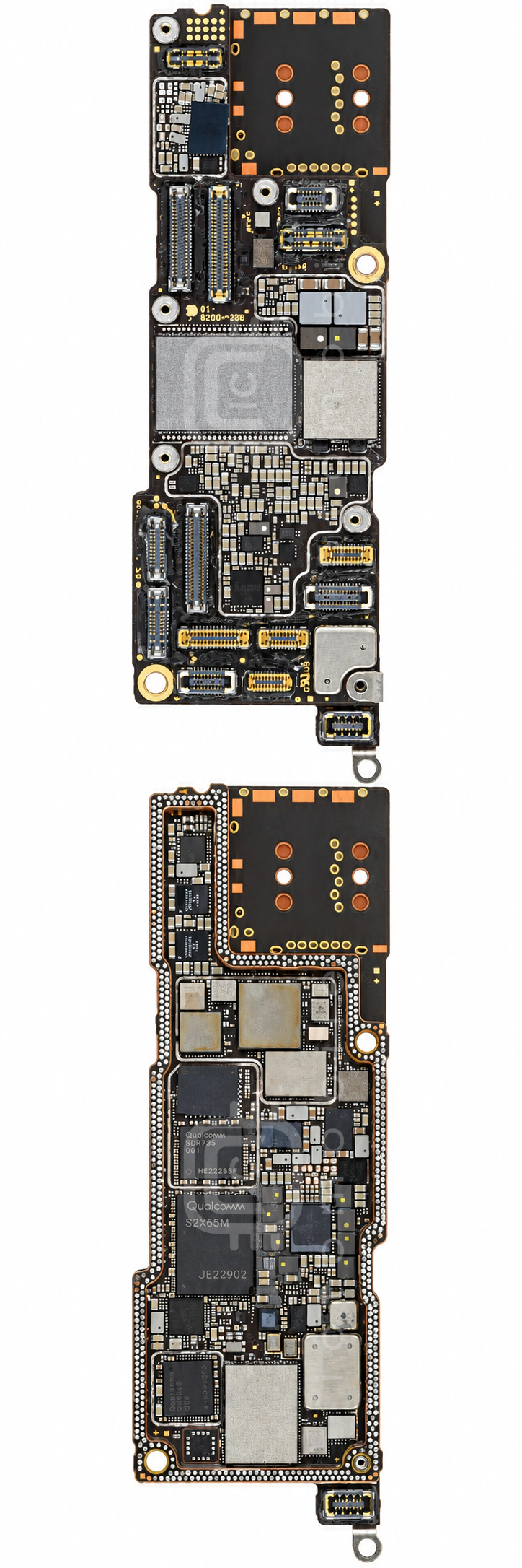

برد آیفون 14 Pro
۵۷ موقعیت از ۵۷ موقعیت
۱210V3MUNFCNXP Semiconductors←
۲STOCTحافظه EEPROMنامعلوم←
۳SKY53852-17سوئیچ آنتن DiversitySkyworks Solutions Inc←
۴SKY58290-20پاور آمپلی فایر 4G و 5GSkyworks Solutions Inc←
۵CD3710A1تغذیه (PMU)Texas Instruments←
۶FAN53742کانورتر ولتاژ (DC/DC Voltage Converter)Fairchild Semiconductor←
۷SKY5853-17ماژول FEM باندهای 4G و 5G (سوئیچ آنتن + پاور آمپلی فایر)Skyworks Solutions Inc←
۸QET7100ردیاب پوش توان (EPT)QUALCOMM Incorporated←
۹CBTL1618A0درایور USB و شارژNXP Semiconductors←
۱۰SKY55507-11ماژول FEM وای فای (پاور آمپلی فایر و سوئیچ آنتن)Skyworks Solutions Inc←
۱۱SKY59724-17کوپلر RFSkyworks Solutions Inc←
۱۲338S00738Codec صوتCirrus Logic←
۱۳SDX65MCPU بخش BasebandQUALCOMM Incorporated←
۱۴SKY55507-11ماژول FEM وای فای (پاور آمپلی فایر و سوئیچ آنتن)Skyworks Solutions Inc←
۱۵AD5860A2سنسور مغناطیسی اثر هال (Hall Effect)ADI -AnalogDevices←
۱۶338S00537 (CS35L27A)APT (Average Power Tracking)Cirrus Logic←
۱۷338S00616تغذیه دوربینApple←
۱۸PN600VUK-A000NFCNXP Semiconductors←
۱۹338S00819-A1تغذیه (PMU)Dialog←
۲۰QM18839تیونر آنتن RFQORVO←
۲۱338S00839-B0تغذیه (PMU)Dialog←
۲۲TPS61280Hکانورتر ولتاژ (DC/DC Voltage Converter)Texas Instruments←
۲۳MDFEGYFB-241ماژول FEM وای فای (پاور آمپلی فایر و سوئیچ آنتن)Murata←
۲۴338S00819-A1تغذیه (PMU)Dialog←
۲۵STB601A05درایور دات پروژکتور (Dot Projector)STMicroelectronics←
۲۶LMRXXWJB-K95سوئیچ آنتن DiversityMurata←
۲۷DMT12H065LFDFترانزیستور MosfetDIODES←
۲۸SKY53852-17سوئیچ آنتن DiversitySkyworks Solutions Inc←
۲۹AFEM-8245سوئیچ آنتن DiversityAvago←
۳۰K3LK2K20CM-EGCPحافظه RAMSamsung semiconductor←
۳۱MDFEGYFB-241ماژول FEM وای فای (پاور آمپلی فایر و سوئیچ آنتن)Murata←
۳۲QM18839تیونر آنتن RFQORVO←
۳۳QM81032APT (Average Power Tracking)QORVO←
۳۴NTB0101GS1مبدل سطح ولتاژ (Level Shifter/Level Translator)NXP Semiconductors←
۳۵SDMVGKLK2حافظه Nand Flash (هارد)Samsung semiconductor←
۳۶PMX65تغذیه بخش BasebandQUALCOMM Incorporated←
۳۷PMK65بافر کلاکQUALCOMM Incorporated←
۳۸QET7100ردیاب پوش توان (EPT)QUALCOMM Incorporated←
۳۹LSF0101مبدل سطح ولتاژ (Level Shifter/Level Translator)Texas Instruments←
۴۰BCM59365EA1IUBGشارژ بی سیمBroadcom←
۴۱339M00196ماژول FEM باندهای 5G (سوئیچ آنتن + پاور آمپلی فایر)Universal Scientific Industrial←
۴۲AFEM-8231ماژول FEM باندهای 4G و 5G (سوئیچ آنتن + پاور آمپلی فایر)Avago←
۴۳339S01036بلوتوث و وای فای (BT & WIFI)Universal Scientific Industrial←
۴۴CYPD2154A1-12FNXITدرایور USB Type-CInfineon←
۴۵SDR735فرستنده و گیرنده رادیویی (RF Transceiver) و GPSQUALCOMM Incorporated←
۴۶TPS65657B0تغذیه صفحه نمایشTexas Instruments←
۴۷A16 - APL1W10CPU بخش ApplicationApple←
۴۸CS37L10A-B1پردازشگر صوتCirrus Logic←
۴۹SMR546فرستنده و گیرنده رادیویی (RF Transceiver)QUALCOMM Incorporated←
۵۰LM3567A1درایور LED فلاش دوربینTexas Instruments←
۵۱AFEM-8240ماژول FEM باندهای 4G و 5G (سوئیچ آنتن + پاور آمپلی فایر)Avago←
۵۲338S00537 (CS35L27A)APT (Average Power Tracking)Cirrus Logic←
۵۳338S00942 (APL109A)تغذیه بخش ApplicationApple←
۵۴CD2E224Aدرایور USBTexas Instruments←
۵۵SDR735فرستنده و گیرنده رادیویی (RF Transceiver) و GPSQUALCOMM Incorporated←
۵۶338S00537 (CS35L27A)APT (Average Power Tracking)Cirrus Logic←
۵۷ST33J1M3میکروکنترلرSTMicroelectronics←
