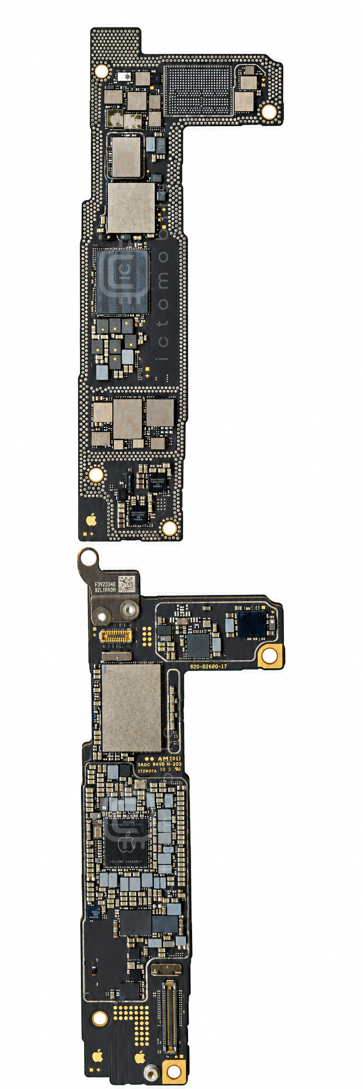

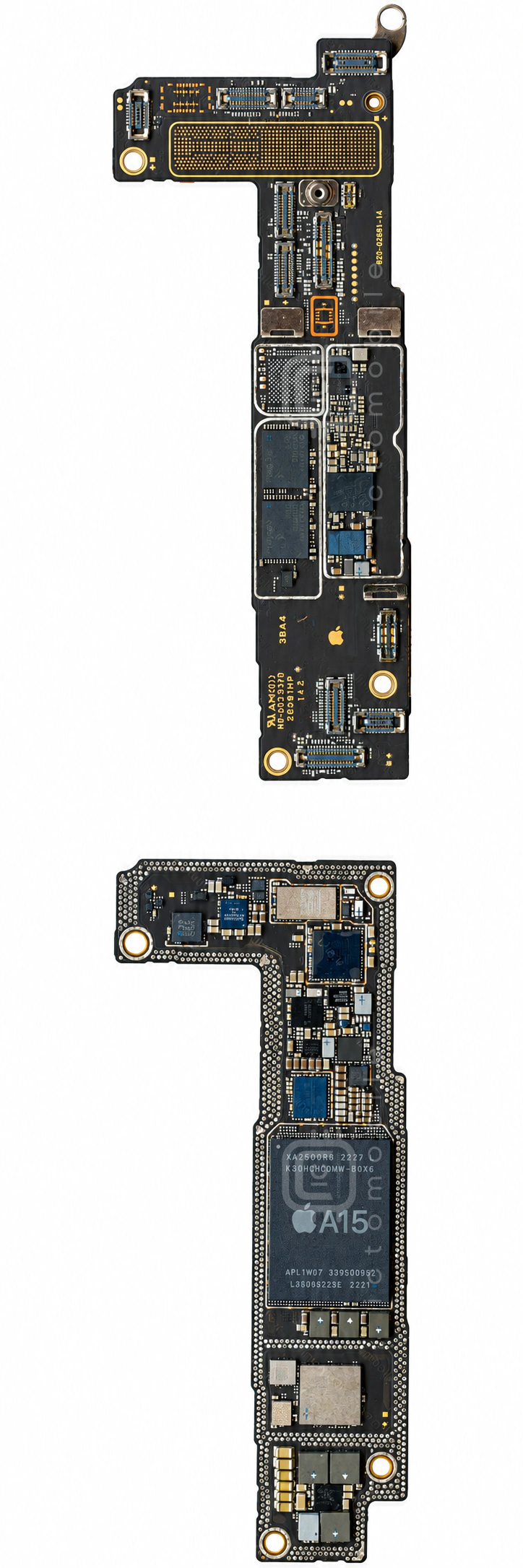

برد آیفون 14
۴۹ موقعیت از ۴۹ موقعیت
۱STOCTحافظه EEPROMنامعلوم←
۲STB601A05درایور دات پروژکتور (Dot Projector)STMicroelectronics←
۳338S00537 (CS35L27A)APT (Average Power Tracking)Cirrus Logic←
۴SN74AXC1T45مبدل سطح ولتاژ (Level Shifter/Level Translator)Texas Instruments←
۵338S00537 (CS35L27A)APT (Average Power Tracking)Cirrus Logic←
۶BMI284AAسنسور شتاب و ژیروسکوپ (Accelerometer and Gyroscope)Bosch←
۷SKY58292-11پاور آمپلی فایر GSMSkyworks Solutions Inc←
۸A15 - APL1W07CPU بخش ApplicationApple←
۹SKY53852-17سوئیچ آنتن DiversitySkyworks Solutions Inc←
۱۰NVT0202JKمبدل سطح ولتاژ (Level Shifter/Level Translator)NXP Semiconductors←
۱۱BCM59365EA1IUBGشارژ بی سیمBroadcom←
۱۲FAN48600UCA1Xکانورتر ولتاژ (DC/DC Voltage Converter)ON Semiconductor←
۱۳338S00616تغذیه دوربینApple←
۱۴343S00572 (APL109B)تغذیه بخش ApplicationApple←
۱۵SKY5853-17ماژول FEM باندهای 4G و 5G (سوئیچ آنتن + پاور آمپلی فایر)Skyworks Solutions Inc←
۱۶QM18839تیونر آنتن RFQORVO←
۱۷FAN53742کانورتر ولتاژ (DC/DC Voltage Converter)Fairchild Semiconductor←
۱۸QM76295ماژول FEM باندهای 4G و 5G (سوئیچ آنتن + پاور آمپلی فایر)QORVO←
۱۹QET7100ردیاب پوش توان (EPT)QUALCOMM Incorporated←
۲۰339S01036بلوتوث و وای فای (BT & WIFI)Universal Scientific Industrial←
۲۱CYPD2154A1-12FNXITدرایور USB Type-CInfineon←
۲۲CS42L77-SWZR-A1Codec صوتCirrus Logic←
۲۳723GWP062206KAUltra Wideband (UWB)نامعلوم←
۲۴QET7100ردیاب پوش توان (EPT)QUALCOMM Incorporated←
۲۵QM81032APT (Average Power Tracking)QORVO←
۲۶QM18839تیونر آنتن RFQORVO←
۲۷338S00770-B0شارژDialog←
۲۸SDR735فرستنده و گیرنده رادیویی (RF Transceiver) و GPSQUALCOMM Incorporated←
۲۹338S00537 (CS35L27A)APT (Average Power Tracking)Cirrus Logic←
۳۰S2DOS24تغذیه صفحه نمایشSamsung semiconductor←
۳۱LM3567A1درایور LED فلاش دوربینTexas Instruments←
۳۲FAN53601UC182Xکانورتر ولتاژ (DC/DC Voltage Converter)ON Semiconductor←
۳۳TPS61280Hکانورتر ولتاژ (DC/DC Voltage Converter)Texas Instruments←
۳۴CD2E224Aدرایور USBTexas Instruments←
۳۵PMX60تغذیه بخش BasebandQUALCOMM Incorporated←
۳۶PN600VUK-A000NFCNXP Semiconductors←
۳۷K3UHCHC0MM-BGCLحافظه RAMSamsung semiconductor←
۳۸DMT12H065LFDFترانزیستور MosfetDIODES←
۳۹SDMVGKLK2حافظه Nand Flash (هارد)Samsung semiconductor←
۴۰SKY58296-20پاور آمپلی فایر 4G و 5GSkyworks Solutions Inc←
۴۱CBTL1616A0درایور USB و شارژNXP Semiconductors←
۴۲338S00819-A1تغذیه (PMU)Dialog←
۴۳210V3MUNFCNXP Semiconductors←
۴۴ACPF-7350-AP1فیلتر مسیر آنتن بلوتوث و وای فای (wifi)Avago←
۴۵SDR735فرستنده و گیرنده رادیویی (RF Transceiver) و GPSQUALCOMM Incorporated←
۴۶AD5860A2سنسور مغناطیسی اثر هال (Hall Effect)ADI -AnalogDevices←
۴۷AFEM-8230پاور آمپلی فایر GSM و 3G و 4G و 5GAvago←
۴۸PMK65بافر کلاکQUALCOMM Incorporated←
۴۹SDX65MCPU بخش BasebandQUALCOMM Incorporated←
