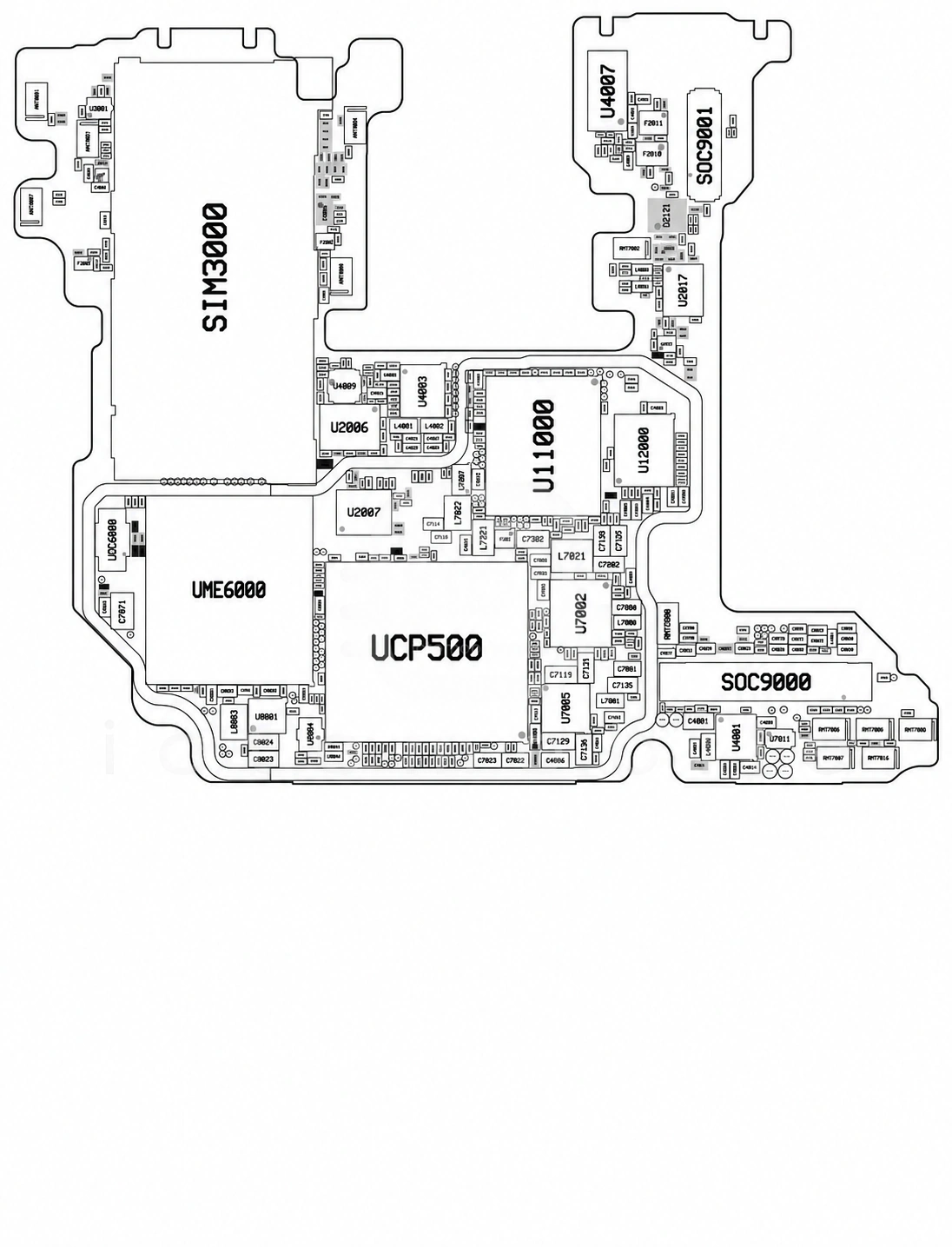

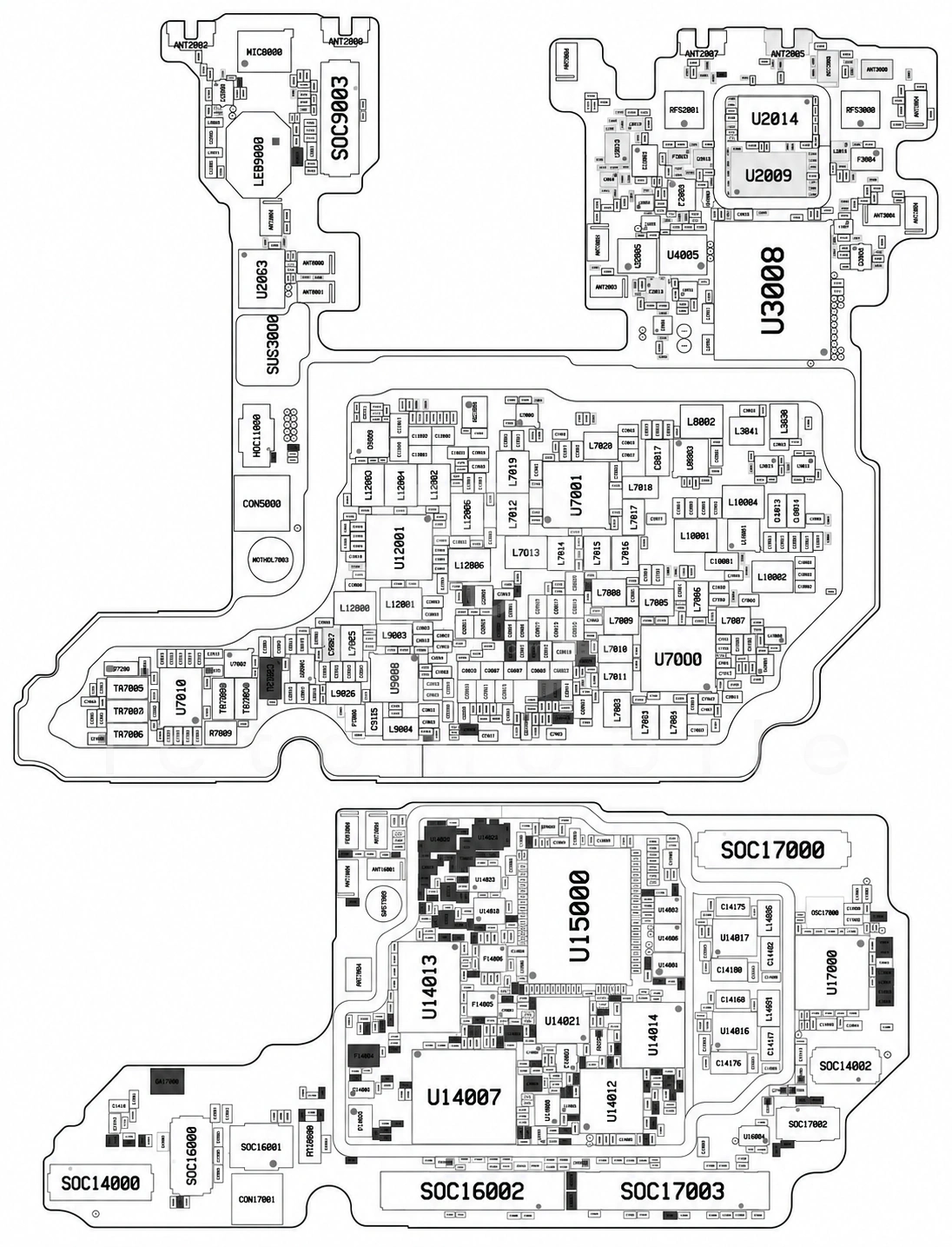

۵۶ موقعیت از ۵۶ موقعیت
۱GPS1502Lآمپلی فایر GPSInfineon←
۲SMR526فرستنده و گیرنده رادیویی (RF Transceiver)QUALCOMM Incorporated←
۳SDX55MCPU بخش BasebandQUALCOMM Incorporated←
۴FAN48618BUC53Xکانورتر ولتاژ (DC/DC Voltage Converter)ON Semiconductor←
۵MAX77705Cدرایور USB، شارژ، درایور LED فلاش دوربین و درایور ویبراتورMaxim←
۶PCA9468B3شارژNXP Semiconductors←
۷FPF3788UCXسوئیچ بار (Load Switch)Fairchild Semiconductor←
۸ET3158Aسوئیچ بار (Load Switch)Wuxi Etek Microelectronics Co←
۹DG2730DNسوئیچ آنالوگ DPDTVishay Siliconix←
۱۰CS35L40آمپلی فایر صوتCirrus Logic←
۱۱QM78041ماژول FEM باندهای 5G (سوئیچ آنتن + پاور آمپلی فایر)QORVO←
۱۲PM3003Aکانورتر ولتاژ (DC/DC Voltage Converter)QUALCOMM Incorporated←
۱۳SN110UV2NFC + eSIMNXP Semiconductors←
۱۴LPS22HHسنسور فشار جو (Barometer)STMicroelectronics←
۱۵QDM4870ماژول FEM باندهای 3G و 4G و 5G (سوئیچ آنتن + پاور آمپلی فایر)QUALCOMM Incorporated←
۱۶BGAU1A10آمپلی فایر کم نویز (LNA)Infineon←
۱۷AK09918Cسنسور مغناطیسی قطب نما (Compass)AKM←
۱۸KLUDG4UHDB-B2D1حافظه UFS (هارد)Samsung semiconductor←
۱۹K3LK3K30EM-BGCNحافظه RAMSamsung semiconductor←
۲۱QM78078ماژول FEM باندهای 4G و 5G (سوئیچ آنتن + پاور آمپلی فایر)QORVO←
۲۲BGS12P2L6سوئیچ آنالوگ SPDTInfineon←
۲۳BGS12WN6سوئیچ آنالوگ SPDTInfineon←
۲۴DPX252690DT-5075C1Kسوئیچ آنتنTDK-EPC←
۲۵LSM6DSOسنسور شتاب و ژیروسکوپ (Accelerometer and Gyroscope)STMicroelectronics←
۲۶BGU8019Wآمپلی فایر GPSNXP Semiconductors←
۲۷BCM4375بلوتوث و وای فای (BT & WIFI)Broadcom←
۲۸BGAU1A10آمپلی فایر کم نویز (LNA)Infineon←
۲۹CS35L40آمپلی فایر صوتCirrus Logic←
۳۰74AUP1G157GMمالتی پلکسر (MultiPlexer)Nexperia←
۳۱74AUP1G157GMمالتی پلکسر (MultiPlexer)Nexperia←
۳۲SM3010تغذیه صفحه نمایشSilicon Mitus←
۳۳PM8250تغذیه (PMU)QUALCOMM Incorporated←
۳۴ET51518YBرگولاتور ولتاژ LDOWuxi Etek Microelectronics Co←
۳۵AP7340D-15FS4-7رگولاتور ولتاژ LDODIODES←
۳۶S2MPB02تغذیه (PMU)Samsung semiconductor←
۳۷PMX55تغذیه بخش BasebandQUALCOMM Incorporated←
۳۸PM8150Cتغذیه بخش ApplicationQUALCOMM Incorporated←
۳۹PMK8002بافر کلاکQUALCOMM Incorporated←
۴۰STM32G071E8YمیکروکنترلرSTMicroelectronics←
۴۱S2MPB03X01‐6030تغذیه دوربینSamsung semiconductor←
۴۲S2MIS01سوئیچ آنالوگSamsung semiconductor←
۴۳P9320Sشارژ بی سیمIDT - Integrated Device Technology←
۴۴QAT5515تیونر آنتن RFQUALCOMM Incorporated←
۴۵QM78143پاور آمپلی فایر 4GQORVO←
۴۶BGS12P2L6سوئیچ آنالوگ SPDTInfineon←
۴۷SDR865فرستنده و گیرنده رادیویی (RF Transceiver)QUALCOMM Incorporated←
۴۸SKY77365-11پاور آمپلی فایر GSMSkyworks Solutions Inc←
۴۹MXD8643RMسوئیچ SP4TMAXSCEND←
۵۰MXD8643RMسوئیچ SP4TMAXSCEND←
۵۱QET5100EPT (Envelope Power Tracker)QUALCOMM Incorporated←
۵۲QET5100EPT (Envelope Power Tracker)QUALCOMM Incorporated←
۵۳QPA5580پاور آمپلی فایر 3G و 4GQUALCOMM Incorporated←
۵۴QPA5580پاور آمپلی فایر 3G و 4GQUALCOMM Incorporated←
۵۵LMSWKSGU-K21سوئیچ آنتن اصلیMurata←
۵۶AH1897T-FAN-7سنسور مغناطیسی اثر هال (Hall Effect)DIODES←
۵۷W9020درایور S PenWACOM←
