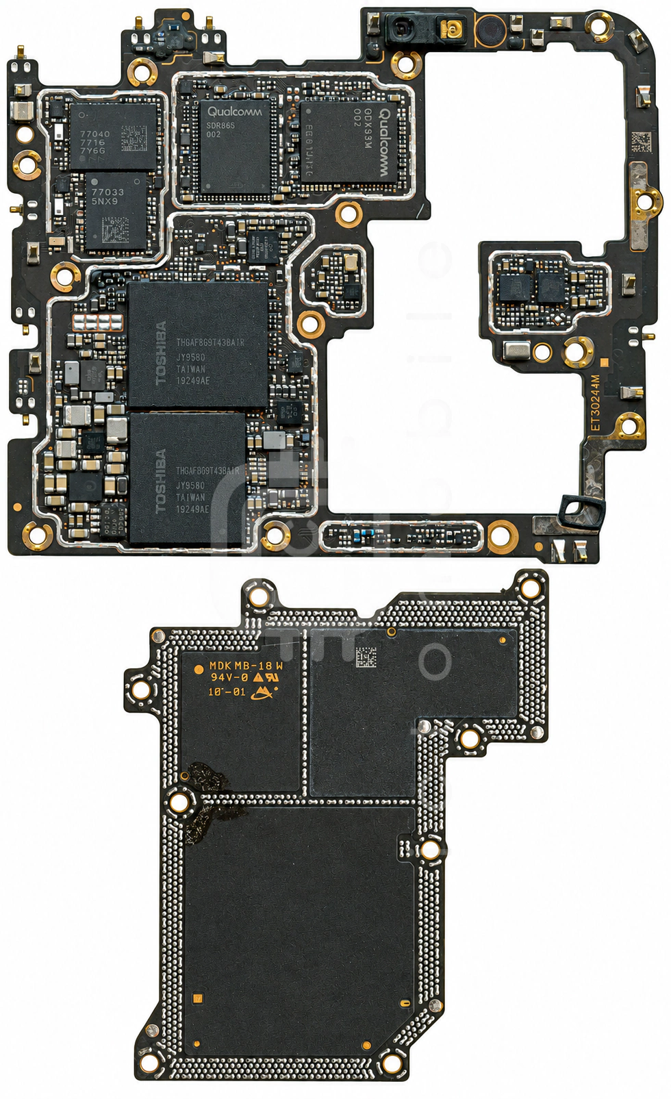

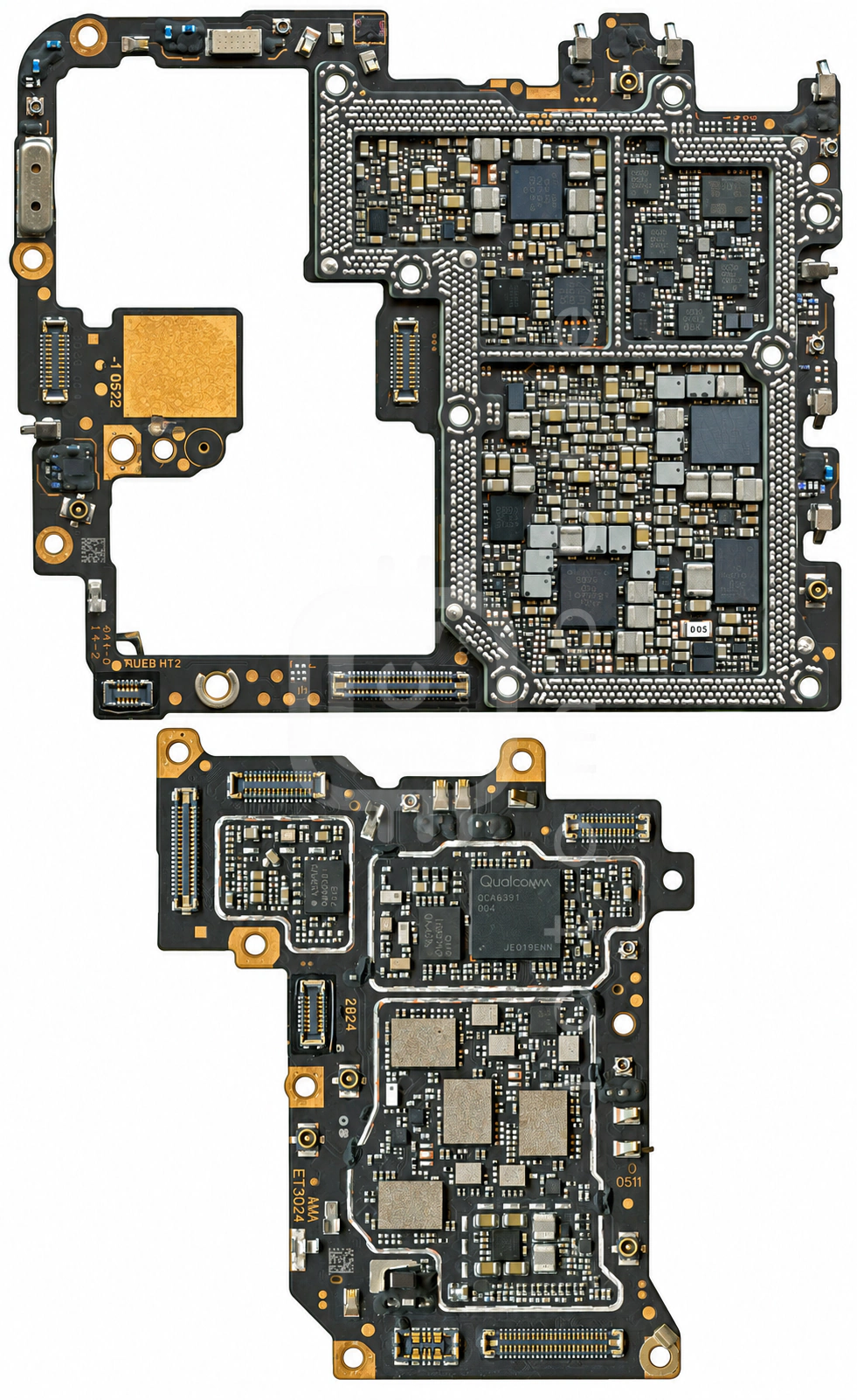

۴۱ موقعیت از ۴۱ موقعیت
۱QM77040ماژول FEM باندهای 2G و 3G و 4GQORVO←
۲QM77033پاور آمپلی فایر GSM و 3G و 4GQORVO←
۳K3LK4K40BM-BGCNحافظه RAMSamsung semiconductor←
۴Snapdragon 865 5G SM8250CPU بخش ApplicationQUALCOMM Incorporated←
۵KLUEG8UHDB-C2D1حافظه UFS (هارد)Samsung semiconductor←
۶PSMN2R4-30MLDترانزیستور MosfetNexperia←
۷BQ25970شارژTexas Instruments←
۸SM3010تغذیه صفحه نمایشSilicon Mitus←
۹SN100TNFCNXP Semiconductors←
۱۰FSA4480UCXدرایور USB Type-CON Semiconductor←
۱۱TS3USB3000درایور USBTexas Instruments←
۱۲QET5100EPT (Envelope Power Tracker)QUALCOMM Incorporated←
۱۳WCD9385Codec صوتQUALCOMM Incorporated←
۱۴LSM6DSLسنسور شتاب و ژیروسکوپ (Accelerometer and Gyroscope)STMicroelectronics←
۱۵LSM6DSLسنسور شتاب و ژیروسکوپ (Accelerometer and Gyroscope)STMicroelectronics←
۱۶SDR865فرستنده و گیرنده رادیویی (RF Transceiver)QUALCOMM Incorporated←
۱۷SDX55MCPU بخش BasebandQUALCOMM Incorporated←
۱۸PMX55تغذیه بخش BasebandQUALCOMM Incorporated←
۱۹CS43131آمپلی فایر صوتCirrus Logic←
۲۰PHVGمیکروکنترلرSTMicroelectronics←
۲۱TFA9894Cآمپلی فایر صوتNXP Semiconductors←
۲۲PM8250تغذیه (PMU)QUALCOMM Incorporated←
۲۳PM8150Bتغذیه (PMU)QUALCOMM Incorporated←
۲۴PM8150Aتغذیه (PMU)QUALCOMM Incorporated←
۲۵PM3003Aکانورتر ولتاژ (DC/DC Voltage Converter)QUALCOMM Incorporated←
۲۶QLN5020آمپلی فایر کم نویز (LNA)QUALCOMM Incorporated←
۲۷QLN5040آمپلی فایر کم نویز (LNA)QUALCOMM Incorporated←
۲۸QDM2310سوئیچ آنتن DiversityQUALCOMM Incorporated←
۲۹QLN5020آمپلی فایر کم نویز (LNA)QUALCOMM Incorporated←
۳۰QLN5040آمپلی فایر کم نویز (LNA)QUALCOMM Incorporated←
۳۱PM8008تغذیه دوربینQUALCOMM Incorporated←
۳۲QCA6391بلوتوث و وای فای (BT & WIFI)QUALCOMM Incorporated←
۳۳QM45391آمپلی فایر کم نویز (LNA)QORVO←
۳۴QM42391ماژول FEM وای فای (پاور آمپلی فایر و سوئیچ آنتن)QORVO←
۳۵QPM6585ماژول FEM باندهای 5G (سوئیچ آنتن + پاور آمپلی فایر)QUALCOMM Incorporated←
۳۶QDM5677سوئیچ آنتن DiversityQUALCOMM Incorporated←
۳۷QPM5677پاور آمپلی فایر 5GQUALCOMM Incorporated←
۳۸QPM5679پاور آمپلی فایر 5GQUALCOMM Incorporated←
۳۹QPM5677پاور آمپلی فایر 5GQUALCOMM Incorporated←
۴۰QDM5677سوئیچ آنتن DiversityQUALCOMM Incorporated←
۴۱QET6100EPT (Envelope Power Tracker)QUALCOMM Incorporated←
