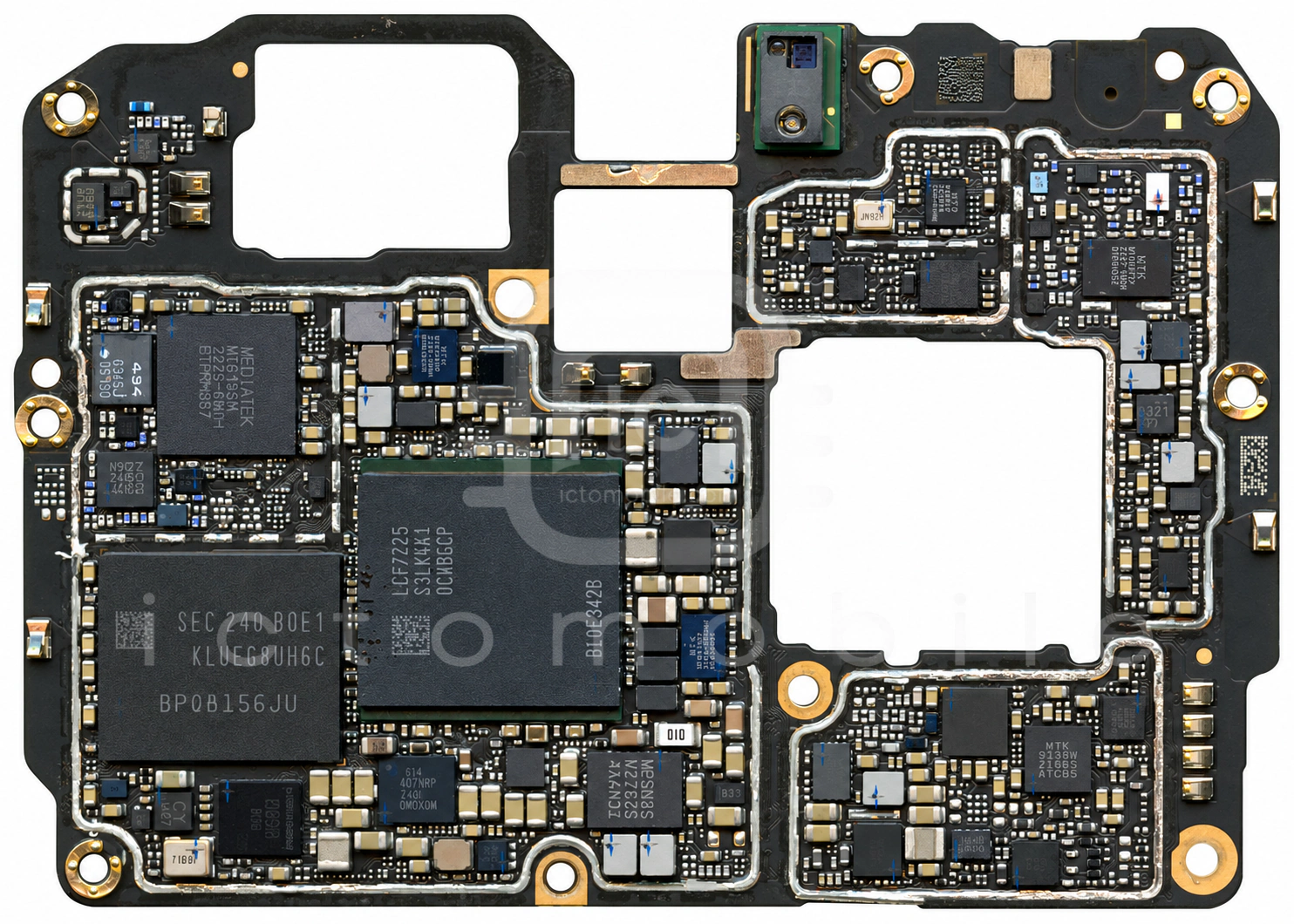

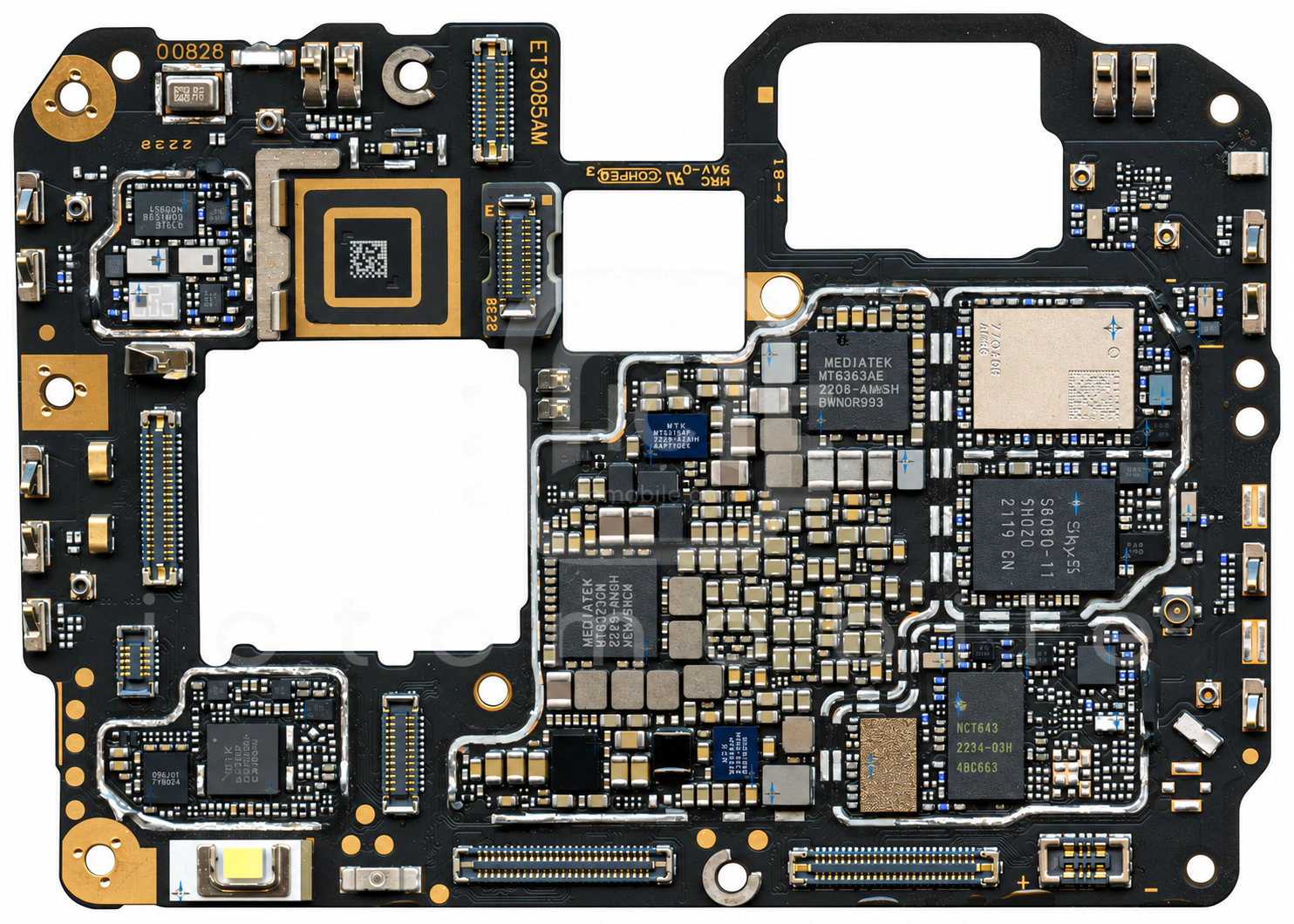

vivo IQOO NEO7 (ET3085AM)
ET3085AM
۴۰ موقعیت از ۴۰ موقعیت
۱QM77048Eماژول FEM باندهای 3G و 4G و 5G (سوئیچ آنتن + پاور آمپلی فایر)QORVO←
۲MT6363AWتغذیه (PMU)Mediatek←
۳SKY58080-11ماژول FEM باندهای 2G و 3G و 4GSkyworks Solutions Inc←
۴VC7643-63Hپاور آمپلی فایر 3G و 4G و 5GVANCHIP←
۵SKY58258-21ماژول FEM باندهای 4G و 5G (سوئیچ آنتن + پاور آمپلی فایر)Skyworks Solutions Inc←
۶MT6308HPEPT (Envelope Power Tracker)Mediatek←
۷MAX77932BEWOتغذیه (PMU)Maxim←
۸MT6373CWتغذیه (PMU)Mediatek←
۹MT6319APتغذیه (PMU)Mediatek←
۱۰MT6375Pتغذیه (PMU)Mediatek←
۱۱CSA37F61درایور کلیدهای لمسی (تاچ)CHIPSEA←
۱۲QM11024سوئیچ آنتن 5GQORVO←
۱۳HFQSWREUA-434سوئیچ آنتن DiversityMurata←
۱۴MT6195Wفرستنده و گیرنده رادیویی (RF Transceiver)Mediatek←
۱۵MXD83K5Aآمپلی فایر کم نویز (LNA)MAXSCEND←
۱۶KLUEG8UHGC-B0E1حافظه UFS (هارد)Samsung semiconductor←
۱۷PX8588درایور تصویر LCDPixelworks←
۱۸PTVS10VU1UPAدیود محافظ ولتاژ TVSNexperia←
۱۹SC8571شارژSOUTHCHIP←
۲۰RP507Kکانورتر ولتاژ (DC/DC Voltage Converter)RICOH electronics devices division←
۲۱PMPB27EPترانزیستور MosfetNexperia←
۲۲MP2762AشارژMonolithic Power System←
۲۳K3LK4K40CM-BGCPحافظه RAMSamsung semiconductor←
۲۵MT6319DPتغذیه (PMU)Mediatek←
۲۶AW86927FCRدرایور ویبراتورAwinic←
۲۷MT6308HPEPT (Envelope Power Tracker)Mediatek←
۲۸AW86927FCRدرایور ویبراتورAwinic←
۲۹AW88263CSRآمپلی فایر صوتAwinic←
۳۰MT6338WCodec صوتMediatek←
۳۱GO32کانورتر ولتاژ (DC/DC Voltage Converter)نامعلوم←
۳۲FSA4480UCXدرایور USB Type-CON Semiconductor←
۳۳PM8008تغذیه دوربینQUALCOMM Incorporated←
۳۴MT6637XPبلوتوث، وای فای (wifi) و GPSMediatek←
۳۵LSM6DSOسنسور شتاب و ژیروسکوپ (Accelerometer and Gyroscope)STMicroelectronics←
۳۶MT6685LPبافر کلاکMediatek←
۳۷AW88263CSRآمپلی فایر صوتAwinic←
۳۸DIO5000QN10سوئیچ آنالوگ SPDTDIOO Microcircuits←
۳۹ST54JNFCSTMicroelectronics←
۴۰MXD9121UTآمپلی فایر کم نویز (LNA)MAXSCEND←
۴۱4471سوئیچ آنتننامعلوم←
