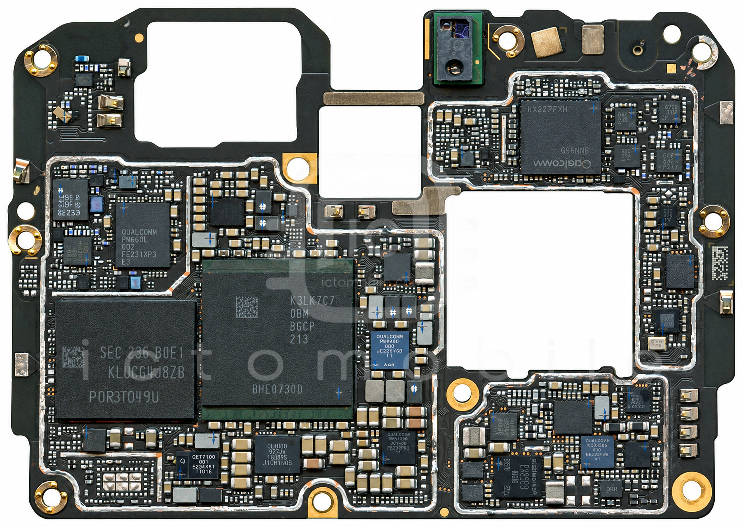

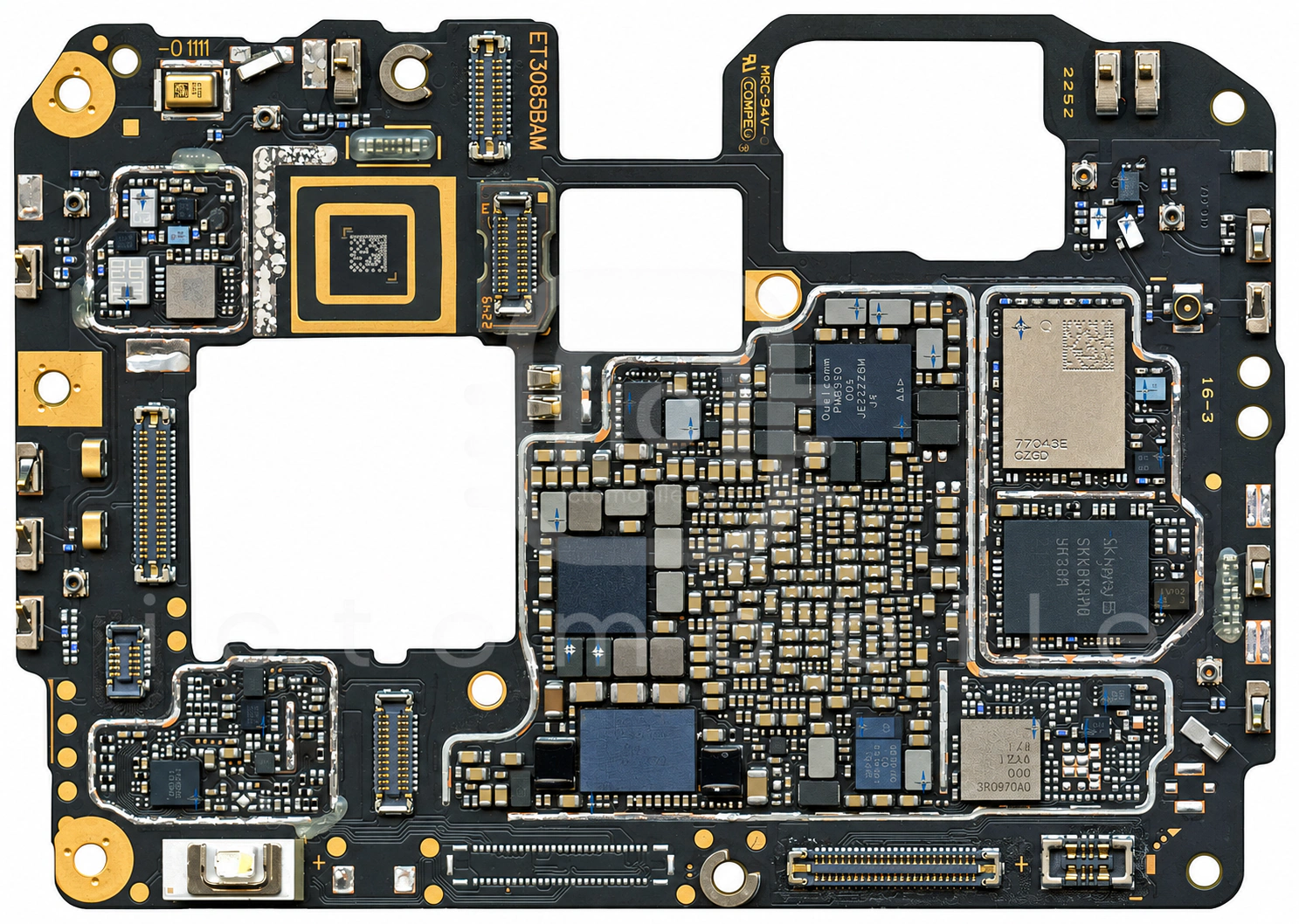

۱QM77048Eماژول FEM باندهای 3G و 4G و 5G (سوئیچ آنتن + پاور آمپلی فایر)QORVO←
۲SKY58080-11ماژول FEM باندهای 2G و 3G و 4GSkyworks Solutions Inc←
۳PM8350تغذیه (PMU)QUALCOMM Incorporated←
۴QET7100EPT (Envelope Power Tracker)QUALCOMM Incorporated←
۵QPA5590پاور آمپلی فایر 4G و 5GQUALCOMM Incorporated←
۶PM8350Cتغذیه (PMU)QUALCOMM Incorporated←
۷PM8350BHSتغذیه (PMU)QUALCOMM Incorporated←
۸CSA37F61درایور کلیدهای لمسی (تاچ)CHIPSEA←
۹AW86927FCRدرایور ویبراتورAwinic←
۱۰QDM6577سوئیچ آنتن 5GQUALCOMM Incorporated←
۱۱HFQSWREUA-434سوئیچ آنتن DiversityMurata←
۱۲QLN5030سوئیچ آنتنQUALCOMM Incorporated←
۱۳SDR735فرستنده و گیرنده رادیویی (RF Transceiver) و GPSQUALCOMM Incorporated←
۱۴KLUEG4RHGB-B0E1حافظه UFS (هارد)Samsung semiconductor←
۱۵PTVS10VU1UPAدیود محافظ ولتاژ TVSNexperia←
۱۶QET7100EPT (Envelope Power Tracker)QUALCOMM Incorporated←
۱۷SC8571شارژSOUTHCHIP←
۱۸SMB1399شارژQUALCOMM Incorporated←
۱۹K3LK7K70BM-BGCPحافظه RAMSamsung semiconductor←
۲۱PM8450تغذیه (PMU)QUALCOMM Incorporated←
۲۲PMR735Aتغذیه بخش RFQUALCOMM Incorporated←
۲۳PX8588درایور تصویر LCDPixelworks←
۲۴WCD9385Codec صوتQUALCOMM Incorporated←
۲۵TS3USB3000درایور USBTexas Instruments←
۲۶PMK8475بافر کلاکQUALCOMM Incorporated←
۲۷LSM6DSOسنسور شتاب و ژیروسکوپ (Accelerometer and Gyroscope)STMicroelectronics←
۲۸PM8008تغذیه دوربینQUALCOMM Incorporated←
۲۹WCN6856بلوتوث و وای فای (BT & WIFI)QUALCOMM Incorporated←
۳۰QM45197ماژول FEM وای فای (پاور آمپلی فایر و سوئیچ آنتن)QORVO←
۳۱QM42195ماژول FEM وای فای (پاور آمپلی فایر و سوئیچ آنتن)QORVO←
۳۲QM45197ماژول FEM وای فای (پاور آمپلی فایر و سوئیچ آنتن)QORVO←
۳۳QM42195ماژول FEM وای فای (پاور آمپلی فایر و سوئیچ آنتن)QORVO←
۳۴GO32کانورتر ولتاژ (DC/DC Voltage Converter)نامعلوم←
۳۵AW88261FCRآمپلی فایر صوتAwinic←
۳۶AW88261FCRآمپلی فایر صوتAwinic←
۳۷SN110TB2VNFCNXP Semiconductors←
