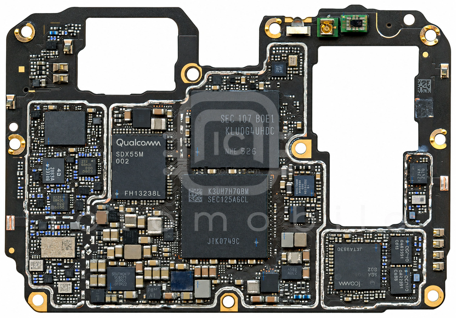

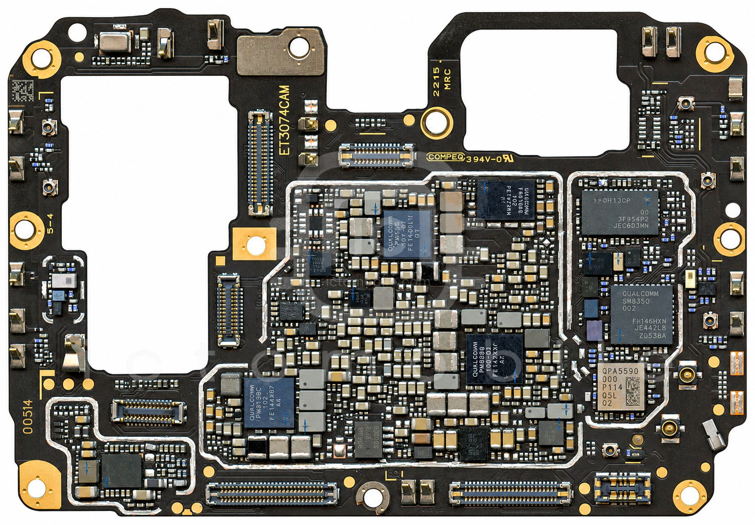

vivo IQOO NEO6 SE (ET3074CAM)
ET3074CAM
۳۴ موقعیت از ۳۴ موقعیت
۱SDR735فرستنده و گیرنده رادیویی (RF Transceiver) و GPSQUALCOMM Incorporated←
۲HFQSWREUA-434سوئیچ آنتن DiversityMurata←
۳QLN5030سوئیچ آنتنQUALCOMM Incorporated←
۴QLN5030سوئیچ آنتنQUALCOMM Incorporated←
۵2U2سوئیچ آنتنQUALCOMM Incorporated←
۶QDM5677سوئیچ آنتن DiversityQUALCOMM Incorporated←
۷AW88263CSRآمپلی فایر صوتAwinic←
۸SDX55MCPU بخش BasebandQUALCOMM Incorporated←
۹SM3010Aتغذیه صفحه نمایشSilicon Mitus←
۱۰SC8571شارژSOUTHCHIP←
۱۱PMPB27EPترانزیستور MosfetNexperia←
۱۲AW88263CSRآمپلی فایر صوتAwinic←
۱۳AW8697FCRدرایور ویبراتورAwinic←
۱۴KLUDG4UHDC-B0E1حافظه UFS (هارد)Samsung semiconductor←
۱۵K3UH7H70BM-AGCLحافظه RAMSamsung semiconductor←
۱۶WCD9385Codec صوتQUALCOMM Incorporated←
۱۷FSA4480UCXدرایور USB Type-CON Semiconductor←
۱۸QCA6391بلوتوث و وای فای (BT & WIFI)QUALCOMM Incorporated←
۱۹QM45391آمپلی فایر کم نویز (LNA)QORVO←
۲۰QM42391ماژول FEM وای فای (پاور آمپلی فایر و سوئیچ آنتن)QORVO←
۲۱ICM-42631سنسور شتاب و ژیروسکوپ (Accelerometer and Gyroscope)InvenSense←
۲۲PMK8350بافر کلاکQUALCOMM Incorporated←
۲۳QDM5677سوئیچ آنتن DiversityQUALCOMM Incorporated←
۲۴SN110TB2VNFCNXP Semiconductors←
۲۵PM8150Cتغذیه بخش ApplicationQUALCOMM Incorporated←
۲۶PSMN2R4-30MLDترانزیستور MosfetNexperia←
۲۷MAX77932BEWOتغذیه (PMU)Maxim←
۲۸QET6105APT (Average Power Tracking)QUALCOMM Incorporated←
۲۹PM8250تغذیه (PMU)QUALCOMM Incorporated←
۳۰PMX55تغذیه بخش BasebandQUALCOMM Incorporated←
۳۱PM8150Bتغذیه (PMU)QUALCOMM Incorporated←
۳۲QPA5590پاور آمپلی فایر 4G و 5GQUALCOMM Incorporated←
۳۳QPM6585ماژول FEM باندهای 5G (سوئیچ آنتن + پاور آمپلی فایر)QUALCOMM Incorporated←
۳۴QPA8675پاور آمپلی فایر 4GQUALCOMM Incorporated←
