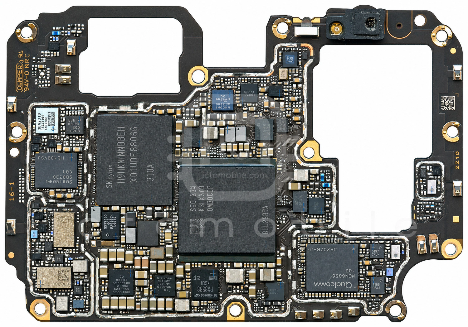

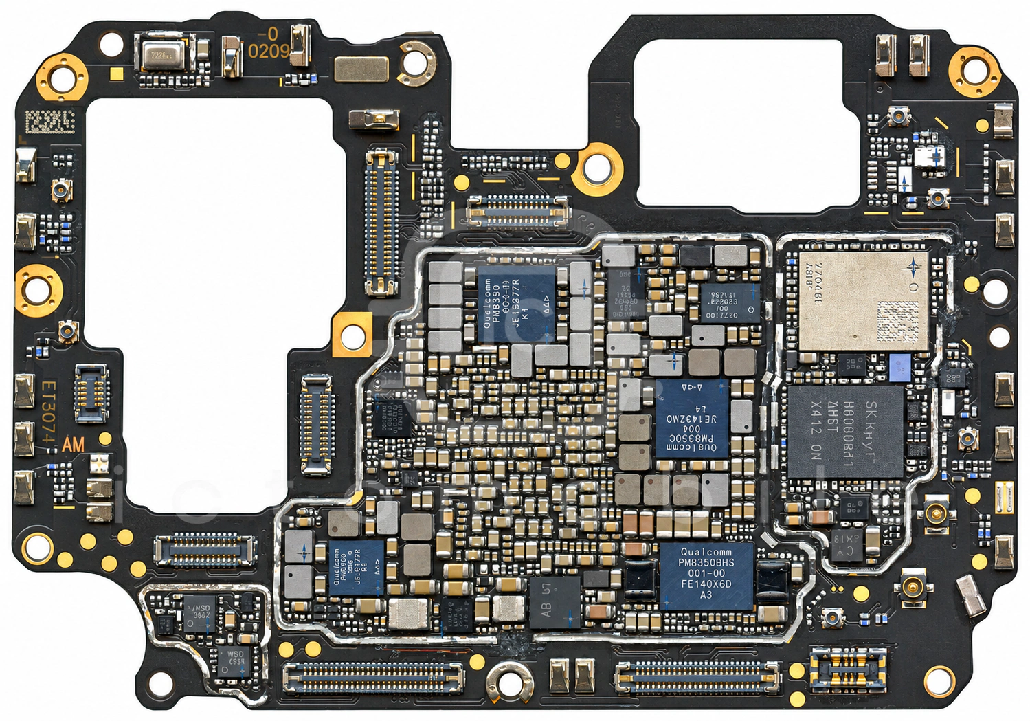

vivo IQOO Neo 6 (ET3074AM)
ET3074AM
۳۸ موقعیت از ۳۸ موقعیت
۱QDM2310سوئیچ آنتن DiversityQUALCOMM Incorporated←
۲QLN5030سوئیچ آنتنQUALCOMM Incorporated←
۳SDR735فرستنده و گیرنده رادیویی (RF Transceiver) و GPSQUALCOMM Incorporated←
۴KLUEG8UHGC-B0E1حافظه UFS (هارد)Samsung semiconductor←
۵QPM5541Aماژول FEM باندهای 5G (سوئیچ آنتن + پاور آمپلی فایر)QORVO←
۶2U2سوئیچ آنتنQUALCOMM Incorporated←
۷QDM5677سوئیچ آنتن DiversityQUALCOMM Incorporated←
۸QDM5677سوئیچ آنتن DiversityQUALCOMM Incorporated←
۹SMB1396شارژQUALCOMM Incorporated←
۱۰SMB1399شارژQUALCOMM Incorporated←
۱۱PX8588درایور تصویر LCDPixelworks←
۱۲QET7100EPT (Envelope Power Tracker)QUALCOMM Incorporated←
۱۳K3LK4K40CM-BGCPحافظه RAMSamsung semiconductor←
۱۴Snapdragon 8 Gen 1 5G SM8450CPU بخش Application و BasebandQUALCOMM Incorporated←
۱۵AW88263CSRآمپلی فایر صوتAwinic←
۱۶WCN6856بلوتوث و وای فای (BT & WIFI)QUALCOMM Incorporated←
۱۷QM45197ماژول FEM وای فای (پاور آمپلی فایر و سوئیچ آنتن)QORVO←
۱۸QM42195ماژول FEM وای فای (پاور آمپلی فایر و سوئیچ آنتن)QORVO←
۱۹FSA4480UCXدرایور USB Type-CON Semiconductor←
۲۰AW8697FCRدرایور ویبراتورAwinic←
۲۱AW88263CSRآمپلی فایر صوتAwinic←
۲۲WCD9385Codec صوتQUALCOMM Incorporated←
۲۳CSA37F61درایور کلیدهای لمسی (تاچ)CHIPSEA←
۲۴ICM-42631سنسور شتاب و ژیروسکوپ (Accelerometer and Gyroscope)InvenSense←
۲۵PM8008تغذیه دوربینQUALCOMM Incorporated←
۲۶PMK8450بافر کلاکQUALCOMM Incorporated←
۲۷QM77048Eماژول FEM باندهای 3G و 4G و 5G (سوئیچ آنتن + پاور آمپلی فایر)QORVO←
۲۸SKY58080-11ماژول FEM باندهای 2G و 3G و 4GSkyworks Solutions Inc←
۲۹QET7100EPT (Envelope Power Tracker)QUALCOMM Incorporated←
۳۰PMR735Aتغذیه بخش RFQUALCOMM Incorporated←
۳۱PM8350تغذیه (PMU)QUALCOMM Incorporated←
۳۲PM8350Cتغذیه (PMU)QUALCOMM Incorporated←
۳۳PM8350BHSتغذیه (PMU)QUALCOMM Incorporated←
۳۴SM3010Aتغذیه صفحه نمایشSilicon Mitus←
۳۵PM8450تغذیه (PMU)QUALCOMM Incorporated←
۳۶CS32F031E6Y6میکروکنترلرCHIPSEA←
۳۷QM45197ماژول FEM وای فای (پاور آمپلی فایر و سوئیچ آنتن)QORVO←
۳۸QM42195ماژول FEM وای فای (پاور آمپلی فایر و سوئیچ آنتن)QORVO←
